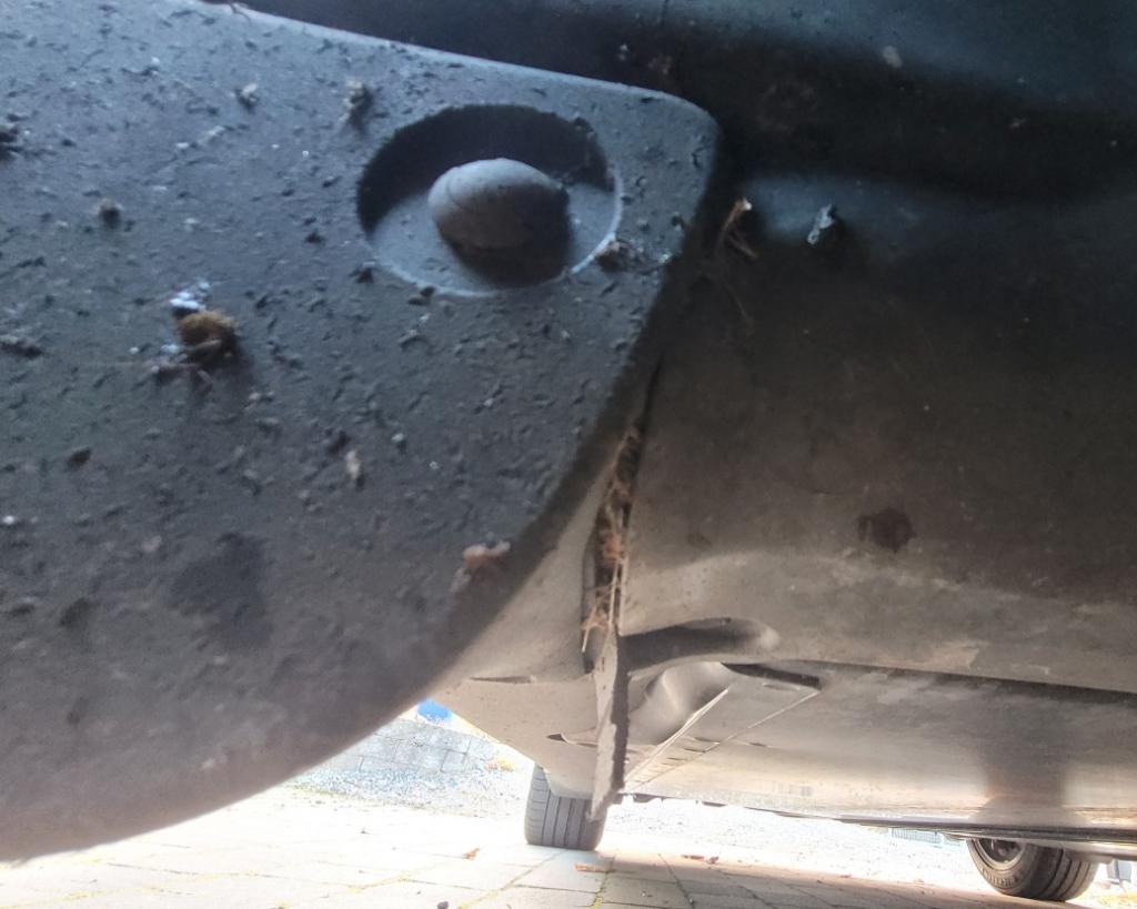

Så här ser det ut med innerskärmen på plats på en sen 22:a (7000 mil). Grufmans bild är från andra sidan, förarsidan, och bromsrören är precis ovanför springan, men varför har man en springa där, mitt i sprutet från däcket? :evil:
Man ser en springa och lite härlig gucka, barr, grus, gräs kan anas där inne. Kanske öppnar och kikar vid tillfälle men inte idag.

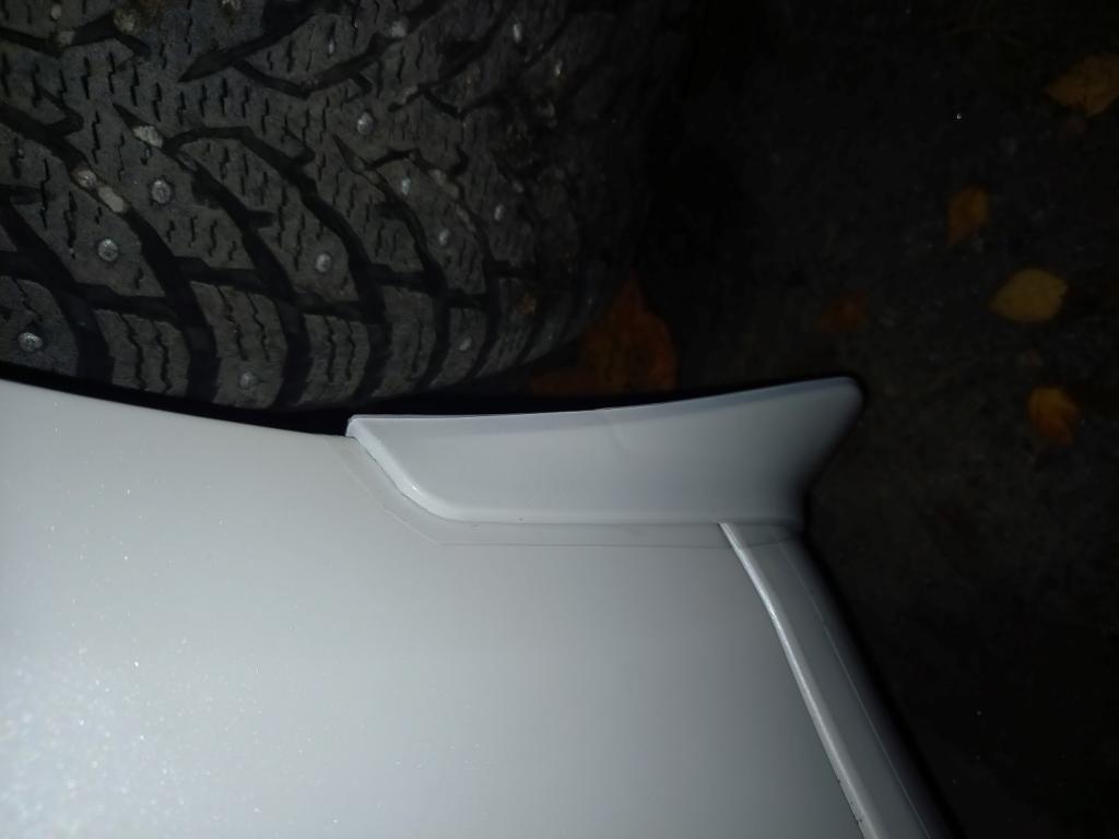

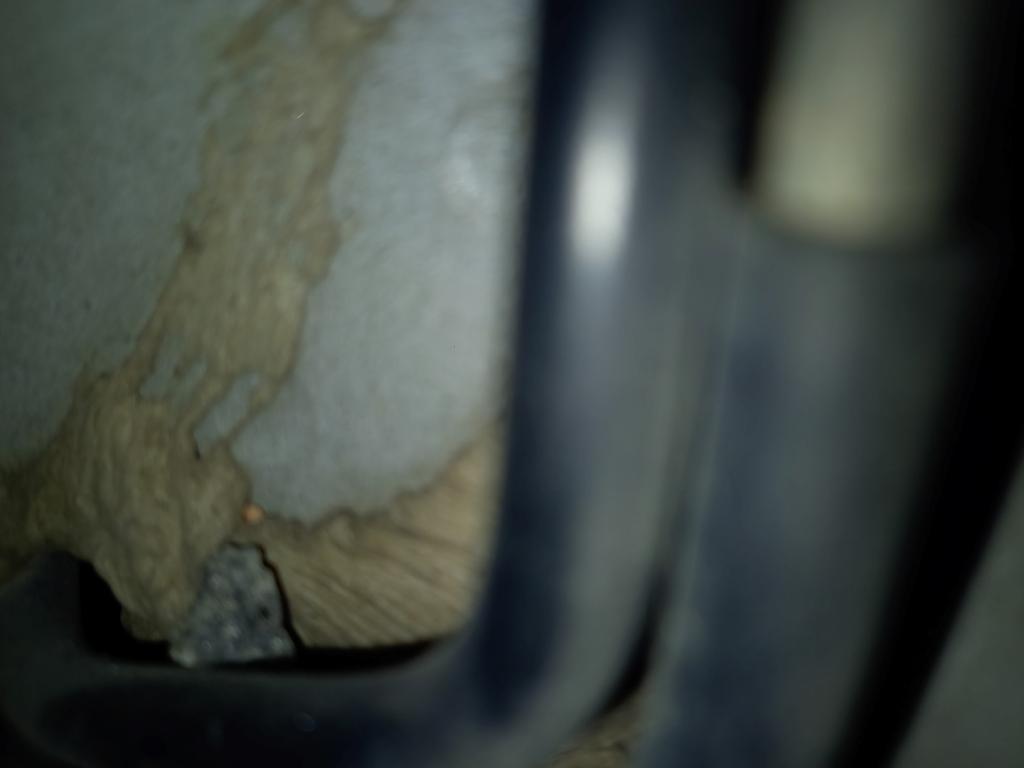

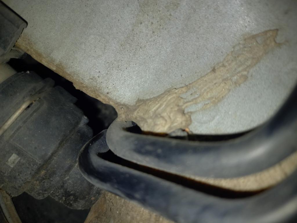

Jag skulle ändå montera mina nya stänkskydd idag så jag försökte kika lite, dock utan att ta av hjulet.
Såg ingen rost, men jag misstänker att stället freddan syftar på är längre in så det inte kom med på mina bilder, och för att se det måste man isåfall plocka bort hela innerskärmen och drämed hjulet gissar jag.
De flesta bilderna blev genomusla men..
..Däremot kan man ju som teslaägare bege sig in i grusbranchen, helt otroligt vad mycket grus det samlas bamom originalstänkskydden :P ..Hoppas dessa tredjeparts är bättre.
(Ja jag vet att PPF'en inte blev helt rak...)
