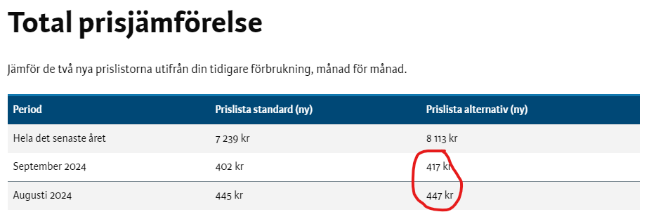

Bara på den alternativa 8 eller 16 öre natt vs dag och där är det en topp nattetid som räknas för 7 eller 11 kr nattetid beroende på sommar eller vinter och en topp dagtid för 20 kr jämfört med standard där överföring kostar 13.2 öre dygnet runt och 40 kr för genomsnittet av de 5 högsta topparna. Har svårt att se att man ska kunna tjäna några stora pengar på den alternativa listan, blir ju markant könsligare för att man skulle råka få en hög timme någon gång jämfört med ett medelvärde av 5.
Vi sparar pengar på att köra nattaxa för överföring och effekt. Vi har fjärrvärme och egentligen ingen förbrukare förutom elbilsladdningen. Därav har vi väldigt låga toppar dagtid, samt full patte nattetid. Samma kostnad som innan justeringen, men med mer strömförbrukning (överföring). Effekten samma, men flyttad.
Jag exkluderar kostnad för energin.

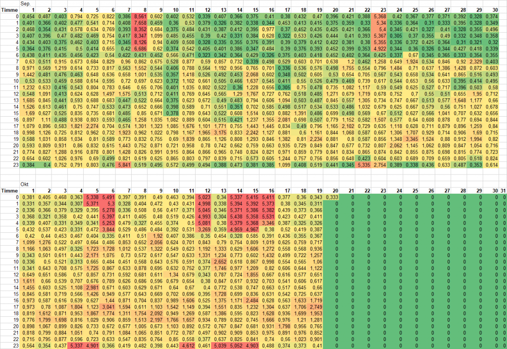

Har du gjort någon eget excel för att se vad som ger lägst kostnad?
Även om vi verkligen försökt dra ner effekten och flytta laddning till efter 23, så blir det iaf. dyrare med den alternativa taxan ... (Än så länge)...
Börjar starkt funderar på att bara ladda på SC för att slippa oroa sig och få pris/kostnad direkt..
Nä excel orkar jag inte hålla på med för detta, gick på deras rekommendation att den vanliga var billigast. Handlar väl om någon hundralapp så det orkar jag inte bry mig om, men intressant att du överväger att ladda på SuC för ett par kronor dyrare ör ju lite intressant men antar att du inte menar allvar.
