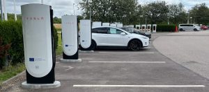

BildSupercharger V4 stolparna har längre kabel och är utrustade med display och kortläsare. De flesta av dem är dock anslutna till gamla V3 laddskåp. Det är dem dagens nyhet handlar om.
Det har dock även börjat byggas Supercharger V4 stolpar som är kopplade till de nya V4 laddskåpen. De stolpar klarar redan att ladda med 800 V och upp till 500 kW. Det finns alltså två olika slags V4 stationer: de med nya stolpar men V3 laddskåp och de som är “alltigenom V4”.
Anledningen att Tesla kan höja laddeffekt på kombinationen V3 laddskåp + V4 laddstolpe beror på att V4 stolparna med sina vattenkylda kablar klarar de höjda strömstyrkorna som gamla V3 stolpar inte gör.

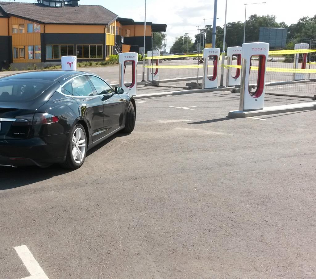

Fanns det V1 i Europa?
De SuC som installerades i Sverige sommaren 2015 var V2.
Jag var på Löddeköpinge SuC juli -15 när den öppnades. :D
Det var bara några stolpar som driftsattes. Resten hade staket runt sig.

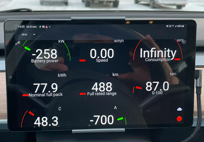

Nej, 700A har vart den tidigare gränsen. Min tidigare M3P låg alltid på 700A, kanske en snutt över i början på laddningen när bilen nådde 250kW. Ur minnet är 713A det högsta jag sett.
Min S når bara ~ 600A, eftersom batterispänningen är högre blur det lägre ström för att nå 250kW.
CT klyver batteriet i mitten och parallellkopplar det som två 400V-batterier vid laddning på SUC. Så ~ 806A, eller drygt det torde behövas.
325kW/403V = 806A.
SuC V3 är märkta med max 500V, det dpecas också någonstans.
Max ström man får har vart 700A (möjligen lite över, jag har läst 713A).
Men de har vart begränsade till max 250kW ändå.
250kW har vart begränsningen på vad som åker in i batteriet, bilens förbrukning och batterivärme har legat ovanflr.
Har haft 262kW loggat med min M3P, men av det gick 251.75kW in i batteriet.
För model S, 263kW stabilt under en ”längre” period men fär är batterivärme en större del så det har blivit ~ 240kW in i batteriet.
