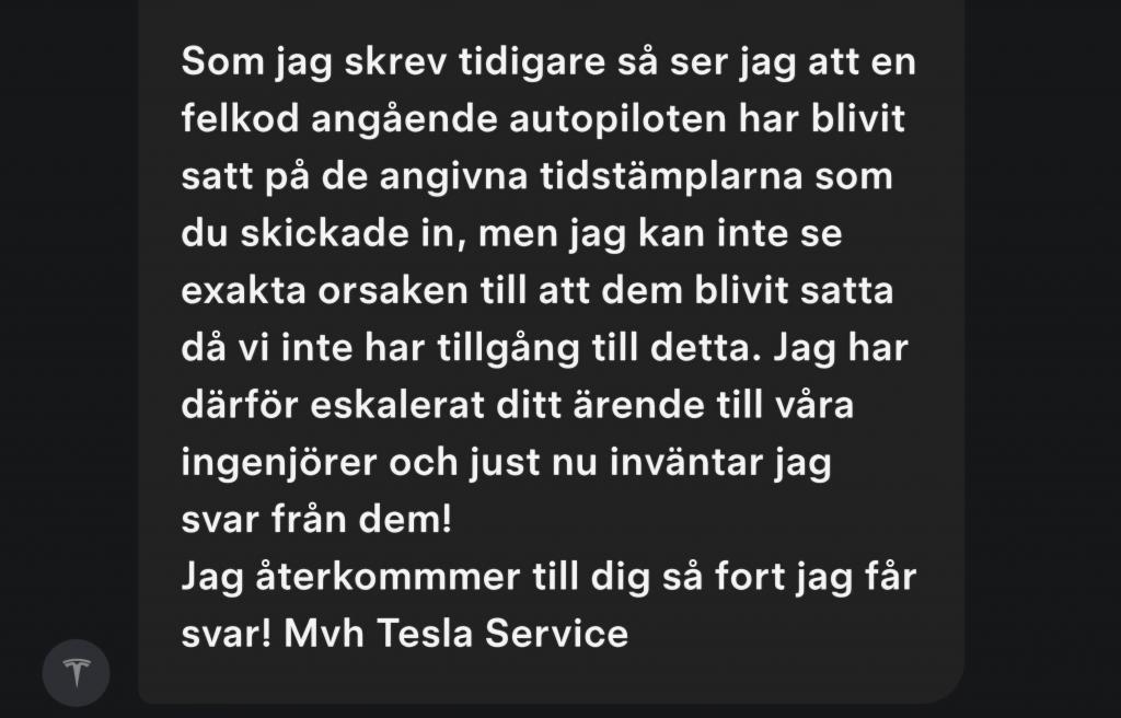

Något borde ju synas i någon logg om bilen stänger ned allt som är relaterat till främre kameran.Qwertz77 skrev: ↑29 jan 2025 14:12Ja jag felanmälde ju mitt första ärende (Gnarp) och det tog ett antal veckor innan man fick bokad tid för mobile service och sedan ytterligare ett tag när man sedan behövde boka om till verkstad. Innan jag fick juluppdateringen så hade jag en konversation med en tekniker i appen, dom ville veta tid och datum när dessa fel inträffat. Sedan gick det ett tag och jag fick juluppdateringen. Frågade då i chatten inför verkstadsbesöket om dom fortfarande kunde se några fel, men fick inga vidare svar alls. Så fick gott hoppa in och köra de 15 milen till verkstaden, lämna bilen för att sedan en kort stund senare få ett samtal från en verkstadskille som frågar vad problemet är för dom kan inte hitta något fel. Förklarade då att mobile service hade rekommenderat byte av hårdvara men fick då som sagt svar att mjukvaran verkar ha löst problemet.mikebike skrev: ↑28 jan 2025 17:06Jag tror vi kan utesluta mjukvaran, vi har nog alla tre haft olika mjukvaruversioner när detta inträffat. Jag har/hade 2024.20.9 t.ex.Qwertz77 skrev: ↑28 jan 2025 15:48Jag har erfarit precis samma sak med min MYP -24 med HW4. Mellan Gävle Bro och Tierp på E4 södergående riktning. Detta hände den 4 december, då hade bilen mjukvara från oktober månad, 2024.38.2. Precis samma sak, farthållare, matrixljus, E-call la av. Man såg inte gällande fartgräns på skärmen och man såg inte heller trafik på skärmen, säkerhetssystem la av. Nu hade jag haft precis samma fel vid Gnarp ett par veckor tidigare, då löste sig problemet först när jag parkerade bilen för middag nere kring Markaryd och bilen fick stå en längre stund orörd.

Jag hade inte ens "den vanliga" varningen om blockerade kameror innan.
EDIT: Medan jag skriver får jag svar från Tesla.

Ja visst fasen kan dom se samma felloggar som jag kan se i ex Tessie. Men eftersom bilen "bara" felat 2 ggr och eftersom felet inte var aktivt när den var inne på verkstaden så är det tydligen inget fel enligt verkstadens resonemang. Och så är det ju, men om det händer igen så får jag anmäla det i appen sa dom. Man blir som sagt smått trött, men förstår samtidigt att det är svårt att felsöka men det borde ju finnas kunskapsbaser eller andra experter dom kan vända sig till vid sådana fel. Men det verkar dom ju faktiskt göra i ditt fall, så återkoppla gärna när du vet mer i ärendet.mikebike skrev: ↑29 jan 2025 15:08Något borde ju synas i någon logg om bilen stänger ned allt som är relaterat till främre kameran.Qwertz77 skrev: ↑29 jan 2025 14:12Ja jag felanmälde ju mitt första ärende (Gnarp) och det tog ett antal veckor innan man fick bokad tid för mobile service och sedan ytterligare ett tag när man sedan behövde boka om till verkstad. Innan jag fick juluppdateringen så hade jag en konversation med en tekniker i appen, dom ville veta tid och datum när dessa fel inträffat. Sedan gick det ett tag och jag fick juluppdateringen. Frågade då i chatten inför verkstadsbesöket om dom fortfarande kunde se några fel, men fick inga vidare svar alls. Så fick gott hoppa in och köra de 15 milen till verkstaden, lämna bilen för att sedan en kort stund senare få ett samtal från en verkstadskille som frågar vad problemet är för dom kan inte hitta något fel. Förklarade då att mobile service hade rekommenderat byte av hårdvara men fick då som sagt svar att mjukvaran verkar ha löst problemet.mikebike skrev: ↑28 jan 2025 17:06Jag tror vi kan utesluta mjukvaran, vi har nog alla tre haft olika mjukvaruversioner när detta inträffat. Jag har/hade 2024.20.9 t.ex.Qwertz77 skrev: ↑28 jan 2025 15:48Jag har erfarit precis samma sak med min MYP -24 med HW4. Mellan Gävle Bro och Tierp på E4 södergående riktning. Detta hände den 4 december, då hade bilen mjukvara från oktober månad, 2024.38.2. Precis samma sak, farthållare, matrixljus, E-call la av. Man såg inte gällande fartgräns på skärmen och man såg inte heller trafik på skärmen, säkerhetssystem la av. Nu hade jag haft precis samma fel vid Gnarp ett par veckor tidigare, då löste sig problemet först när jag parkerade bilen för middag nere kring Markaryd och bilen fick stå en längre stund orörd.
