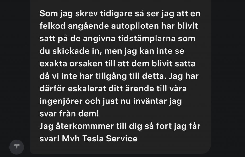

Jag hade inte ens "den vanliga" varningen om blockerade kameror innan.
EDIT: Medan jag skriver får jag svar från Tesla.
