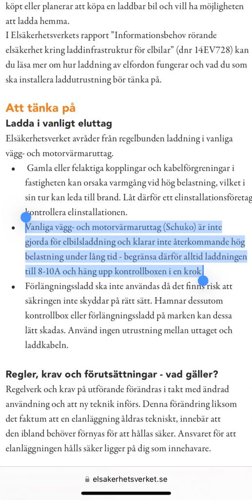

"Elsäkerhetsverket avråder från regelbunden laddning i vanliga vägg- och motorvärmaruttag."
I Norge är det godkänt att ladda kontinuerligt med 10A i vägguttag och Norge verkar inte vara i lågor. Elsäkerhetsrådet behöver justera sin rekommendation.
Håller helt med.
Börjar det brinna om man kopplar in en 10A förbrukare i uttagen så är det inte elbilen som är problemet.
Elsäkerhetsrådets rekommendation är riktad till anläggningsägare och är inget förbud.
Varför tror du man är orolig för elbilen? Det är ju elanläggningen man pratar om.
Eftersom rekommendation uttryckligen handlar om "laddning"?
Menar dom då att det är riskfritt att köra en 2kW-konvektor från Biltema dygnet runt i samma uttag?
Min poäng var egentligen bara samma som den du skriver, det är inte hur man använder uttaget som är problemet, utan kvaliteten på installationen. En anläggning som börjar brinna när man nyttjar den väl inom ramarna för vad den är avsedd för skulle iaf jag inte acceptera.
Nej det har en betydelse vad du belastar med. Man varnar för ett exempel på användning som har risker om du inte har koll på din elanläggning.
Vad menar du med att du inte accepterar din anläggning?
Är det din egen anläggning och du har koll på den är ju risken liten. Du ansvarar själv för din elanläggning.
Håller helt med.
Är inte just det som är problemet. Utan att belasta uttaget med 10A under många timmar i följd. Uttagen är bara godkända för 10A under ett fåtal timmar.
Det finns förövrigt helt nya shuckouttag som är provade för just högt effektuttag under längre tid.
https://www.ledgrossisten.se/elmaterial ... nkQAvD_BwE
Alla schuko är godkända för 16A kontinuerlig belastning. Problemet är att inte alla uttag klarar det, särskilt inte gamla, ärgade och slitna uttag särskilt utomhus.
Håller helt med.
Det finns en standard som reglerar hur uttagen ska vara konstruerade och testade.
Där min kravet är 16A under en timma.
Sen finns det uttag som är typgodkänd och testad för längre tid. Men hur ska du veta vilket uttag som just du har kopplat in dig i?
Jag länkade till ett uttag som är testat för 16A i 8h, och då är det ett rejälare uttag än de vanliga förekommande.
Med det sagt är inget shuckouttag testat för att klara 16A kontinuerligt.
Sedan 2023 är laddbox också rekommenderat i Norge, Så samma som i Sverige.

RareEarth skrev: ↑12 feb 2025 10:47
Nect skrev: ↑11 feb 2025 23:38
Men det är godkänt för 16A kontinuerligt, vilket kan vara det luriga. Men i praktiken klarar alla nya och fräscha schukouttag av välkända märken 16A kontinuerligt utan problem.
Tror vi menar olika. Kontinuerligt innebär 24/7/365. Dvs drift hela tiden. Vilket inget uttag är testat för.
Ingen testar längre än vad standarden kräver och konstruerar uttagen därefter. Varje uttag är typad för 16A under en viss tid.
Det är anledningen till Elsäkerhetsverkets rekommendation.
Följande skriver dem, och anledningen till detta är det som jag skrivit.

Fast det är en helt annan sak och har inte med schukouttagen att göra. Om du har det problemet så spelar det ingen roll ifall det är schukouttag eller laddbox.
Precis. Har du en laddbox installerad på 70-talet gäller varningen även för att använda den.
Det finns inga krav på regelbundna besiktningar av en elanläggning. Det är ägaren av anläggningen som har ansvar för att den är i ordning.
Elsäkerhetsverket varnar anläggningsägare, dvs alla som bor i småhus, att inte använda äldre installationer för att ladda bilen innan man förvissat sig om att anläggningen är felfri.
Ett nyinstallerat schukouttag nära en central kan man utan problem belasta med 10A.
Handlar det om ett 30år gammalt motorvärmaruttag i hyrd fjällstuga bör man nog lyssna på anläggningsägarens åsikt.

Nej, varningen gäller inte bara schukouttag. Faktum är att man inte avråder från att ladda i schuko om man bara begränsar laddströmmen till 8-10A och har besiktat sin anläggning.
Så här skriver elsäkerhetsverket:
"Gamla eller felaktiga kopplingar och kabelförgreningar i
fastigheten kan orsaka varmgång vid hög belastning, vilket
i sin tur kan leda till brand.
Ett elinstallationsföretag kan
kontrollera skicket på elinstallationen.
Vanliga vägg- och motorvärmaruttag (Schuko) är inte
gjorda för elbilsladdning och klarar inte återkommande hög
belastning under lång tid - laddningen bör därför begränsas
till 8-10A och kontrollboxen ska hängas i en krok."
