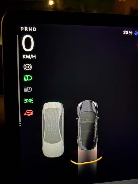

Hej,
Husvagnslampan lyser rött i bilens display (se bild)... Jag har inte använt dragkroken, kan det vara att det har kommit/är fukt i elkontakten vid drag eller fukt någon annanstans.. ? Någon som har erfarenhet om detta ?

Antingen är trailer mode påslaget utan att någon släpvagn är inkopplad. Eller så har det kommit in fukt i kontakten. Det finns säkert många trådar om detta på forumet om du söker.

Jag hade detta problem förra vintern på min M3 2021. Det visade sig att det stod ca 05dl vatten i kontakten på ovansidan där kablage går in. De fick ta bort karossdelen under ”bagageluckan” och byta kontakt och sedan täta bla. mellan karossdelarna. Har fungerat sedan dess.

Jag fick vatten i kontakten. men det löste mobilservice på knappt 20 minuter.Red Devil 69 skrev: ↑27 feb 2025 11:45Hej, tack för svar.
Jag skall försöka lyfta upp bilen imorgon och se hur det ser vid dragkroken.. Om man önskar köpa en ny släpvagnskontakt, var köper man detta i så fall ?
Ny kontakt i bilen som är bättre på att hålla vattnet borta samt fungerar bättre att ansluta släpet med.

Hej igen, mycket riktigt var det vatten/fuktigt i kontakten, dock hade inte polerna ärgat eller liknande, så det kanske funkar bra att dra släp ? förmodligen är det bästa på sikt att byta kontakten... @Letalis, vet du om mobilservice enbart bytte kontakten eller bytte de även hela kablaget ? Jag antar att det var ett garantijobb för dig ? Jag har inte lagt upp ett serviceärende än, frågan är om man själv kommer åt att dra ut kontakten (utan att behöva demontera delar) och själv byta hela släpvagnskontakten ?..

Jag har också haft detta problem till och från men nu vägrade det rätta till sig efter senaste tvätten.
Jag gjorde som i denna forumtråd och borrade dräneringshål i kontakten:
https://www.teslaownersonline.com/threa ... ror.26941/
(Min bild) Det rann en klar stråle vatten ur vart och ett av hålen när jag borrade. Efter att ha sprayat wd40 och torkat med en kupevärmare riktad mot kontakten i tre timmat så är röda husvagnen äntligen borta.

Då har du säkert trasig isolering till något av stiften, så med tiden kommer sannolikt kablaget att ärga sönder. Men det kan ta många år innan så sker.
