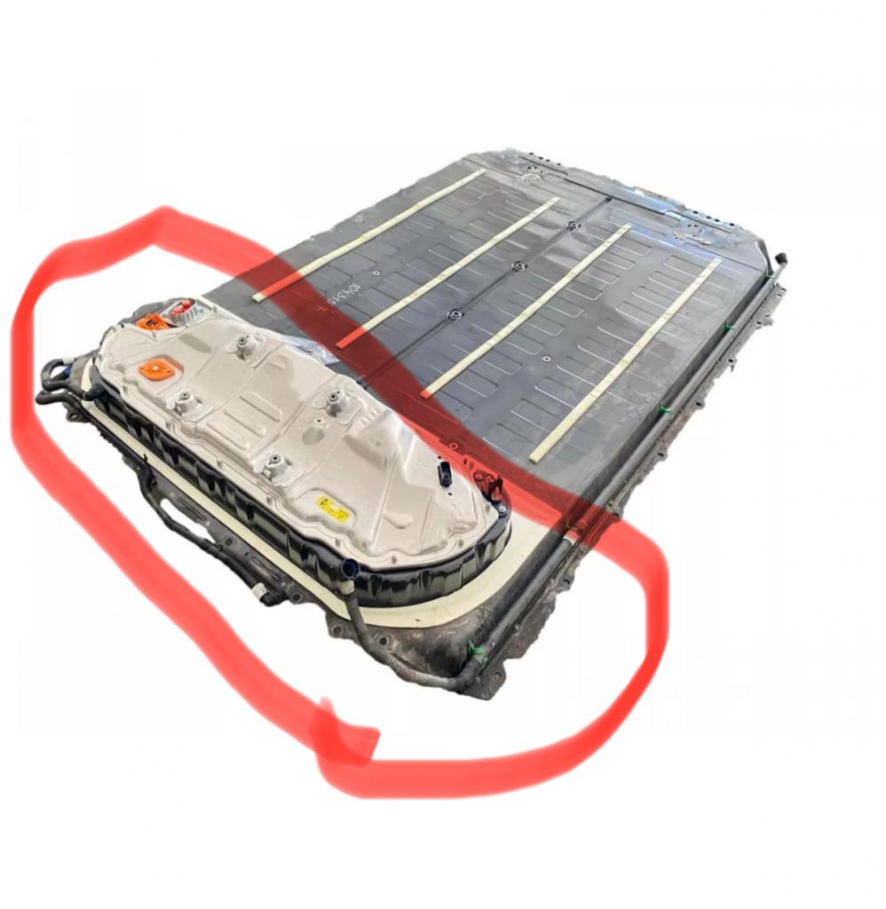

Skulle det få plats med ett block av 20% storlek ovanpå, som hamnar fysiskt sett under baksätet?

Inlägg: 6490
Re: Model Y Juniper
Airlift skrev: 06 mar 2025 11:25
Tesla har redan sin BMS, kontaktorer mm under baksätet (inbyggt i batteriet) så där finns nog ingen späjjs.
Det markerade området är under baksätet.
Frågan är inte om det skulle rymmas någonstans, utan det handlar om att de som sprider 95 kWh-ryktena räknat på de 16% Tesla angav på battery day utan att förstå att det inte längre är aktuellt eftersom Tesla gått över till NMC i 4680.

AAKEE skrev: 10 mar 2025 19:11
Det var detta späjjs jag tänkte mig. Flytta BMS och kontaktorer annerstedes

Airlift skrev: 10 mar 2025 19:46
Det finns nog inte så många andra ställen att ha det på. Kontaktorerna måste tex sitta i batteriet för att kunna koppla ur batteriet helt, så det inte finns några strömförande kablar ut ur batteriet. Man kan nog dessutom vara rätt säker på att det inte finns speciellt mycket space utöver den baksätesformade lådan. Man kan nog inte höja den eller göra den mer fyrkantig utan att det går ut över baksätet.
Den enkla lösningen är att man inser att med nuvarande batterikemi och 4680 blir det inte energitätare än runt 80kWh.
