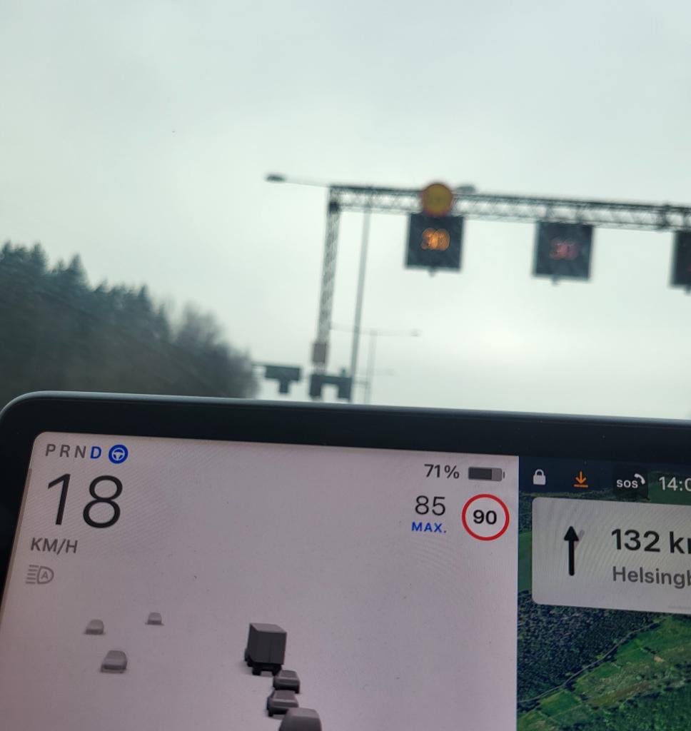

Datan var väl relevant innan kamera avläsning av skyltar infördes. Nu bör skylt avläsning prioriteras.

nja, har dom börjat betalat för det patentet nu? (att använda skyltavläsning för att ändra hastighet på farthållaren)

Nix dom har inte betalat för det (inte vad jag hört iaf, och det lär aldrig hända
heller med tanke på historiken), men patentet löper väl ut ganska snart iaf, minns
inte när dock.

Det är ju EU-krav på att det skall plinga när man kör fortare än skyltad hastighet och enligt en artikel jag läste är det även krav på skyltavläsning.
Däremot är det inte krav på att bilen skall ändra hastigheten.

Då är det fortfarande kartdata(användargenererad ?!)som avgör APs förändring. :lol:

Tesla läser skyltar, om de använder patentet eller rundar det vet jag inte.
Min bil läser och visar hastigheter från portaler som gällande hastighetsbegränsning, trots att det bara är information om aktuell hastighet längre fram. Dessa animeras aldrig.
