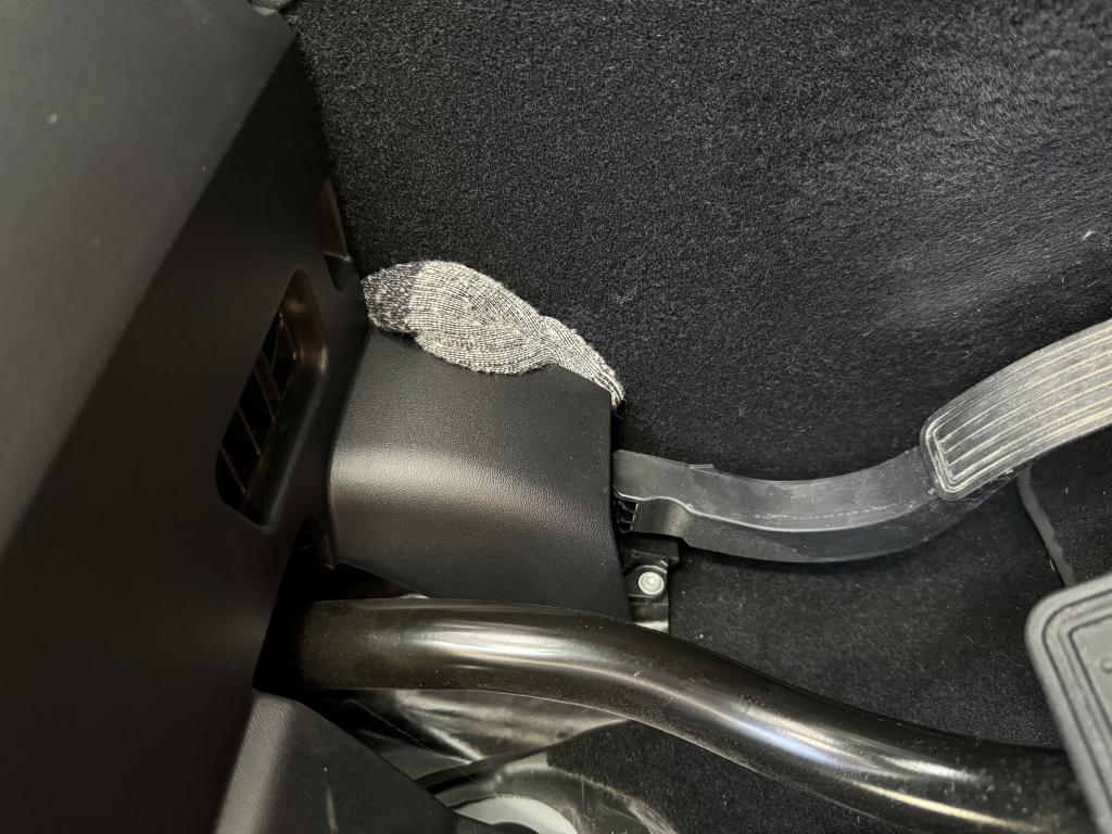

Sånna här oljud är det värsta jag vet, och kan vara svårt att lokalisera. Vi hade ett liknande ljud på vår gamla Y som jag först var säker på kom från mittkonsolen, men efter månader av felsökning lokaliserade jag det till slut till en plastbit vid gaspedalen. Löste det med en strumpa.
