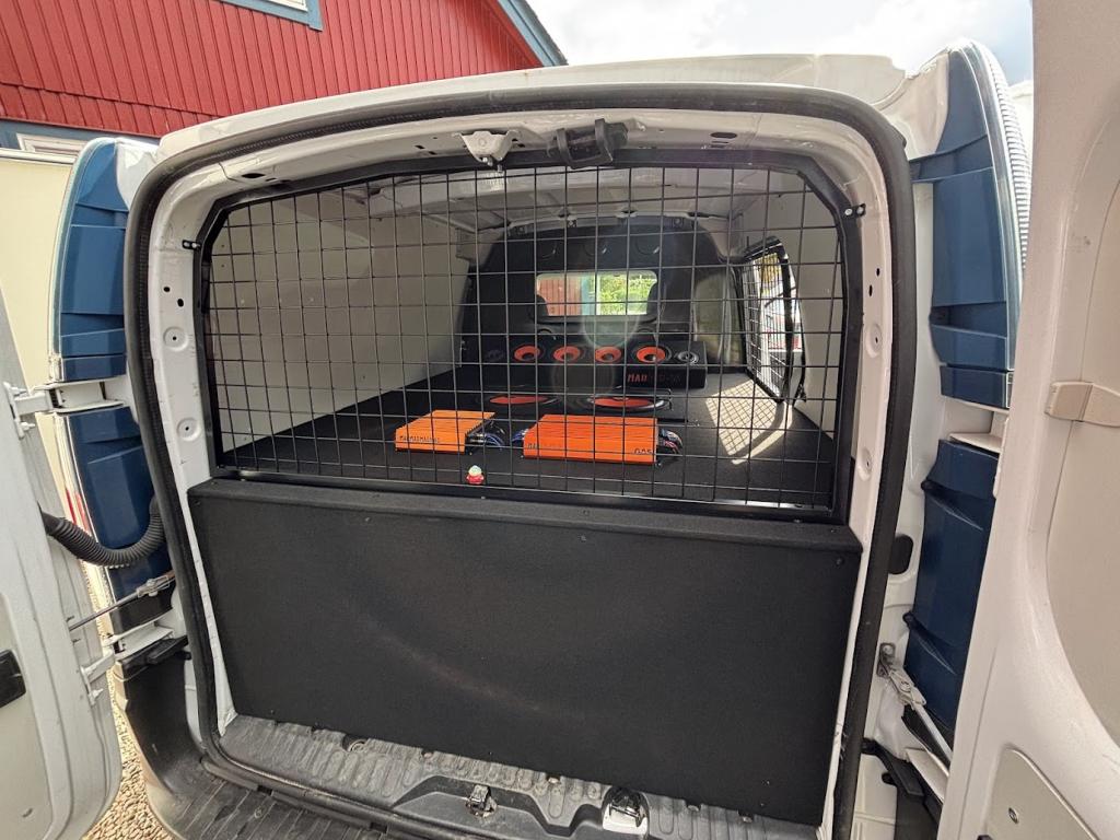

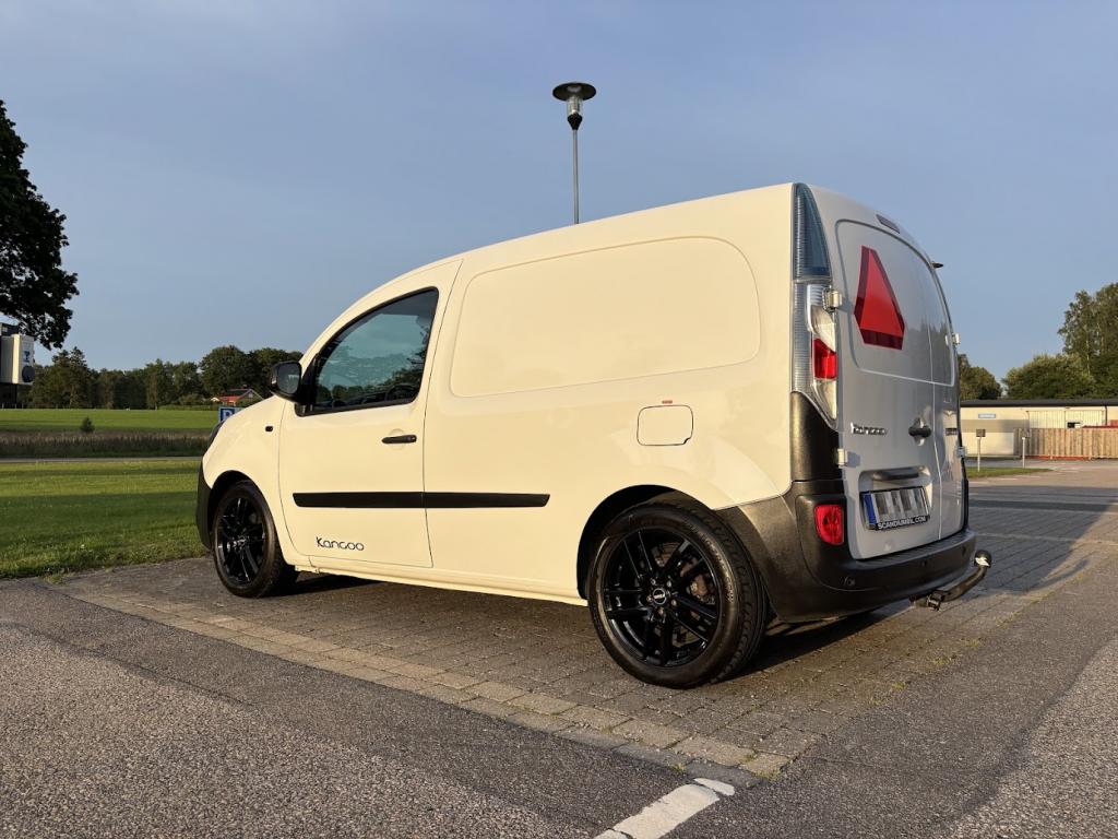

Nu var det dags för sonen att bli mer mobil med hjälp av ett AM körkort, A-traktor stod på önskelistan men då övriga bilarna går på el så var jag inte så sugen på att sponsra en törstig A-traktor med bensin eller Diesel.
Enklast hade ju varit en M3 eller liknande men M3, ID4 eller andra elbilar med 1000kg dragvikt var ju en aning över budget, efter lite läsande i regelboken slog det mig att en bil som har en tjänstevikt på mer än 2000kg inte behövde ha någon registrerad dragvikt och en Kangoo Z.E. är rätt rimligt prissatt, batterihyrorna börjar gå ut och totalvikten på 2126kg gör att man kan komma runt reglerna!
Så nu rullar det ytterligare en EL-A-traktor, räckvidden är inte överdrivet bra men 10mil i 30 funkar för det mesta. Det finns nog en till Kangoo Z.E. A-traktor som hann före oss och totalt finns det vad jag förstår knappt 10st eldrivna A-traktorer i Sverige.

Fränt! Men varför blir inte räckvidden längre än 10 mil? Om man kör en 24kWh leaf i 30km/h är det inga problem att komma mer än 20 mil, som NEDC ungefär.
Eller är det för att klimatanläggningen måste jobba i så många timmar?

Det där med att tjänstevikt över 2000 kg automatiskt klassificerar fordonent som lämpligt dragfordon har jag inte sett tidigare. Det borde ju betyda att en Model S går bra att registrera som A-traktor om dragkroken är stabilt infäst.
Elbilist sedan 2014
Inlägg: 4758
Re: Kangoo Z.E. 22 A-traktor
Reglerna är ju rätt märkliga ändå, att man måste plombera hela bagageutrymmet nästan. Här hemma är det nån som kör runt med en jättestor gammal packline på sin a-traktor att ha bagage i :-)

Valde du att vikta upp den så tjänstevikten blev > 2000 kg eller lyckades du få till 60% eller mer på framhjulen?
Jag tänkte först att batteripacket är under lastgolvet men sitter det framtill så lär ju 60% över drivhjulet inte ha varit något problem.

Bilen är relativt törstig, 1,4-1,6kWh/Mil utan värme och trots att den bara gått 4700mil så är det ca 14-15kWh användbart i batteriet så det landar där ungefär, värmen tar ju utöver det men den har även orginal fungerande dieselvärmare integrerad i värmesystemet om det kniper.
Coolt bygge!
Jag behövde ju ändå komma över 2000kg för dragvikten så iom att jag viktade upp den så behövs ju inte heller 60% på drivhjulen. Det var 55% på framhjulen original trots att batteriet sitter rätt långt bak.

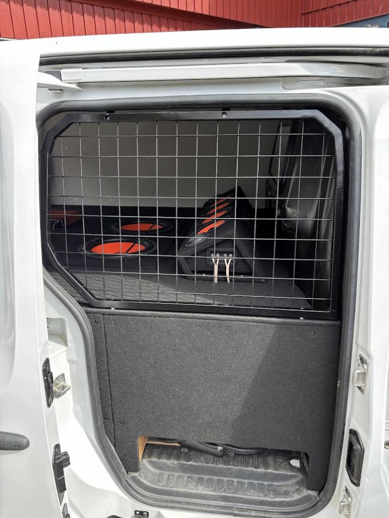

Ja, jag har tyngt ner bilen själv. Alla jag har tittat på(med kort hjulbas) har haft en totalvikt på 2126kg så det gäller att lägga sig lagom för att få lastvikt över till passagerare. Jag hade tur och kunde låna digitala vågar och väga varje hjul live när jag lastade i vikterna. Det var bäst att lägga vikterna så långt bak som möjligt för annars får man för högt framaxeltryck vid en rimligt fördelning av last och passagerare.
Till sist diffade det på 2kg mellan mina vågar och bilprovningens så teoretisk tjänstevikt inklusive 70kg förare blev 2008kg

Det måste ju vara väldigt vanligt att man tar bort vikterna efter regbesiktning, risken för kontroll måste vara minimal och att åka runt med massa ren dödvikt känns ju verkligen totalt onödigt.
Det händer nog inte så sällan att polisen väger A-traktorer, på sina håll är det rätt hårt fokus på detta.
Denna rullar nu exakt i det utförandet som vi registrerade den med hjul, styling, ljudsystem osv och det känner jag är rätt tryggt.
Vikten på 350kg gör ingen nämnvärd påverkan på förbrukning och jag slapp montera sänkfjädrarna bak! 😁

Hur förhindrar man att detta kopplas förbi ? fysisk säkerhet ?
Vad jag förstår är både bilprovningen och polisen petiga på att det inte ska gå att förbikoppla hastighetsspärren på ett enkelt sätt numera ?

Rotcarten (jag har själv installerat en på en bensinare) kopplas in mellan gaspedalen och bilen, enkelt förklarat så kommer rotcarten skicka signal till bilen att gaspedalen inte är aktiverad om hastigheten är högre än vad man satt spärren på.
Själva Rotcarten sitter i en låda som skall plomberas vid registreringsbesiktningen. Vid kontroll så kan man se att dioderna blinkar som de ska och är något manipulerat så ska det ju synas.
