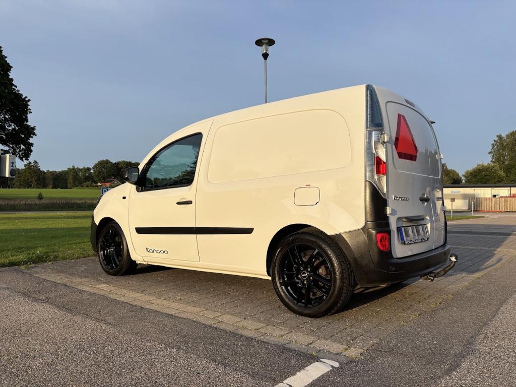

Nu var det dags för sonen att bli mer mobil med hjälp av ett AM körkort, A-traktor stod på önskelistan men då övriga bilarna går på el så var jag inte så sugen på att sponsra en törstig A-traktor med bensin eller Diesel.
Enklast hade ju varit en M3 eller liknande men M3, ID4 eller andra elbilar med 1000kg dragvikt var ju en aning över budget, efter lite läsande i regelboken slog det mig att en bil som har en tjänstevikt på mer än 2000kg inte behövde ha någon registrerad dragvikt och en Kangoo Z.E. är rätt rimligt prissatt, batterihyrorna börjar gå ut och totalvikten på 2126kg gör att man kan komma runt reglerna!
Så nu rullar det ytterligare en EL-A-traktor, räckvidden är inte överdrivet bra men 10mil i 30 funkar för det mesta. Det finns nog en till Kangoo Z.E. A-traktor som hann före oss och totalt finns det vad jag förstår knappt 10st eldrivna A-traktorer i Sverige.

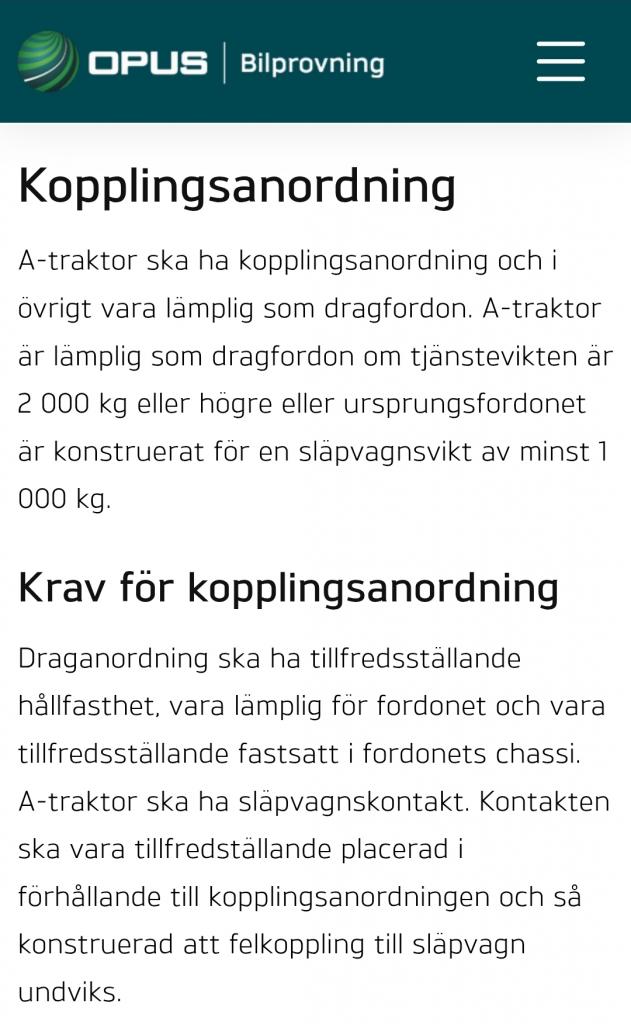

Det där med att tjänstevikt över 2000 kg automatiskt klassificerar fordonent som lämpligt dragfordon har jag inte sett tidigare. Det borde ju betyda att en Model S går bra att registrera som A-traktor om dragkroken är stabilt infäst.

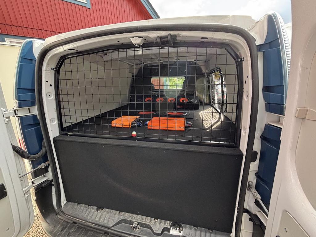

Reglerna är ju rätt märkliga ändå, att man måste plombera hela bagageutrymmet nästan. Här hemma är det nån som kör runt med en jättestor gammal packline på sin a-traktor att ha bagage i :-)

Reglerna är sådana av anledningen att a-traktorer annars tenderar användas till persontransport, och att det är resurskrävande om polisen ideligen ska kontrollera att inte bilen används av fler än det godkända antalet passagerare.

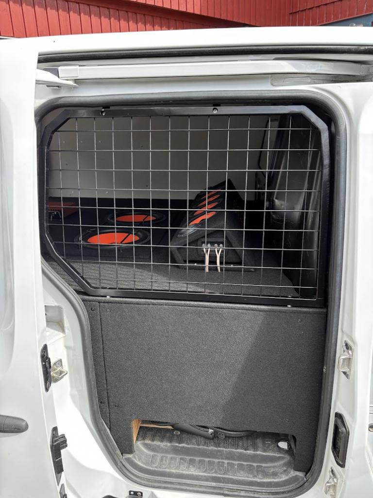

underbart med 3m2 subba :D

Valde du att vikta upp den så tjänstevikten blev > 2000 kg eller lyckades du få till 60% eller mer på framhjulen?
Jag tänkte först att batteripacket är under lastgolvet men sitter det framtill så lär ju 60% över drivhjulet inte ha varit något problem.

Jag behövde ju ändå komma över 2000kg för dragvikten så iom att jag viktade upp den så behövs ju inte heller 60% på drivhjulen. Det var 55% på framhjulen original trots att batteriet sitter rätt långt bak.

Har du viktat på bilen själv, eller vilka modeller är det som ligger över 2000kg i tjänstevikt?
De jag kikar på ligger under.
Rydh
Inlägg: 108
Blev medlem: 17 jan 2023 07:42
Re: Kangoo Z.E. 22 A-traktor
Inlägg av Rydh »
dstr skrev: ↑06 aug 2025 14:24
Ja, jag har tyngt ner bilen själv. Alla jag har tittat på(med kort hjulbas) har haft en totalvikt på 2126kg så det gäller att lägga sig lagom för att få lastvikt över till passagerare. Jag hade tur och kunde låna digitala vågar och väga varje hjul live när jag lastade i vikterna. Det var bäst att lägga vikterna så långt bak som möjligt för annars får man för högt framaxeltryck vid en rimligt fördelning av last och passagerare.
Till sist diffade det på 2kg mellan mina vågar och bilprovningens så teoretisk tjänstevikt inklusive 70kg förare blev 2008kg
