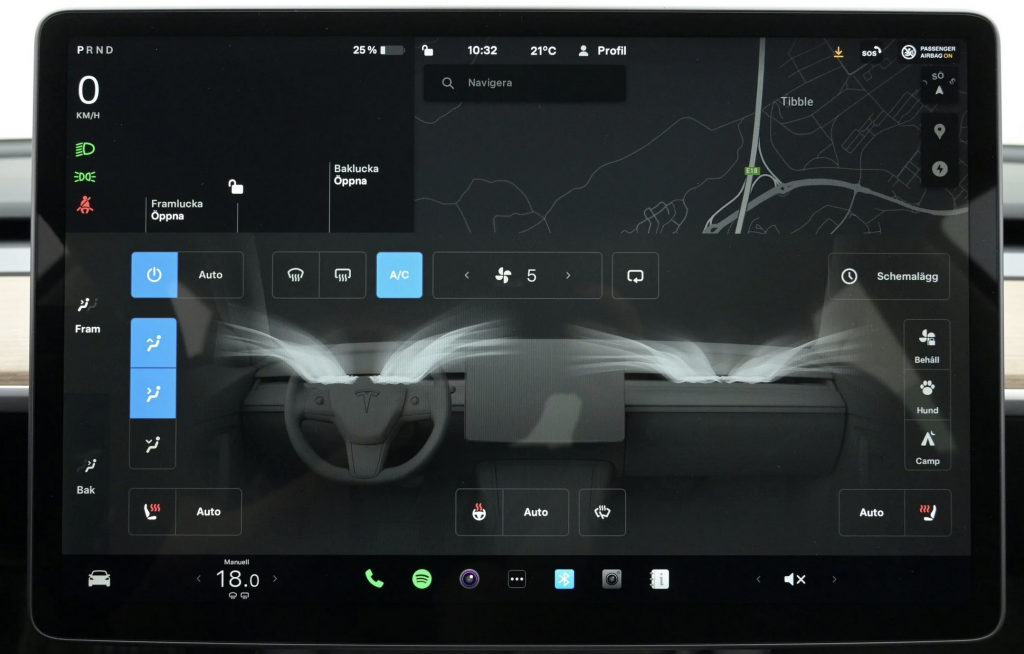

Det beror isf på att du har en SR+, där betyder träpaneler på framdörrarna att du har hårdvara för rattvärme men inte nödvändigtvis att funktionen blivit upplåst av tidigare ägare. Du kan avgöra vilket genom att kolla på screenshot från AC-skärmen som brukar finnas i de flesta annonser. Om det ovanpå mobilladdarna finns en rattvärmeikon är funktionen upplåst. Annars får man be om screenshot från teslaappen för aktuell bil, under uppgraderingar syns om tillvalet finns. Finns det inte saknas hårdvaran, finns det har bilen hårdvaran.
Trådskaparen efterfrågade dock en LR, på LR har rattvärme alltid varit upplåst om hårdvaran finns, vilket det bör göra om framdörrarna har träpaneler. Syns även på screenshot från AC-skärmen. Se bild från slumpmässigt utvald blocketannons. (Bilden visar för övrigt också en ikno för att värma upp torkarbladen - en väldigt bra funktion som jag har för mig kom först 2022. Bäst utrustad är för övrigt en M3 2022 som både har värme för torkarbladen och parkeringssensorer, utöver rattvärme då. I slutet av 2022 var det väl man tog bort parkeringssensorerna.)
