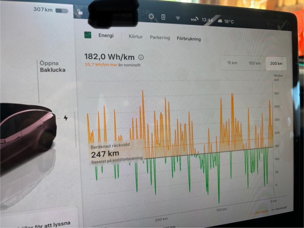

Återkommer med en bild här senare idag!

Model Y AWD LR. 19 tums crossflow med sommardäck inställt.

MNA skrev: 27 sep 2025 14:29
Snyggt!
Återkom när BMS mätt in sig!

AAKEE skrev: 27 sep 2025 15:14
Snyggt!
Nått mer ni vill ha? Återkommer med mer från SMT så fort jag fått det att funka med nya kabeln.
Jag tog fram facit kalkylatorn
81,7kWh
