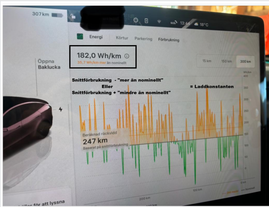

Numera går “laddkonstanten” se på energigrafen där man ser genomsnittsförbrukning och beräknad räckvidd.
Ett foto på den postat med info om modell och vilken hjulstorlek som är vald i servicemenyn kunde vara bra för varje modell och hjulstorlek.

Vid full laddning (100%) motsvarar antalet visade km räckvidd* laddkonstanten = totala batteriets kapacitet (inkl. buffer).
Eftersom bilen successivt döljer en del av batteriet med minskande SOC så stämmer detta enbart vid 100% SOC.
Man kan även ta de två värdena snittförbrukningen * beräknad räckvidd och multiplicera med 100 och sedan dividera med laddningsnivån i procent. Då får man också HELA batteriets kapacitet, men ett avrundingsfel som är litet med hög SOC och som kan bli stort med låg SOC. Man bör ha minst 50-70% när man tar värdena.
I bägge fallen är det alltid hela batterikapaciteten, eftersom bilen kan köra på hela batterikapaciteten och den ingår i både WLTP och EPA. Bilen räknar alltid på hela batteriets kapacitet men den gömmer undan lite av batteriet, och visar lite lägre SOC än bilen egentligen har vid låg SOC.
