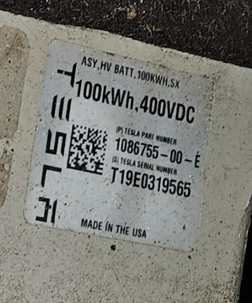

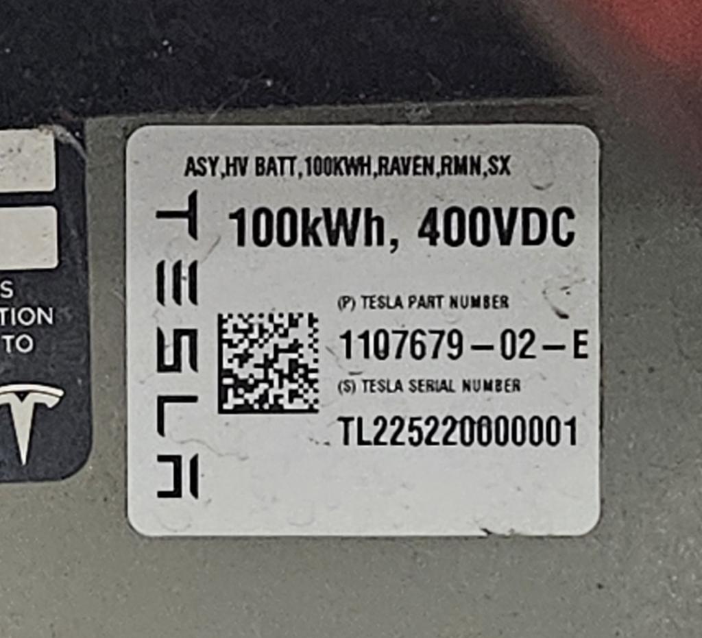

zdmh100 skrev: 30 aug 2025 22:45
Åfan, hoppas det löser sig snart.
SB-25-16-003 menade dom inte var relevant för min bil.
Batteriet kom till Karlsruhe på måndag, så jag tjatade mig till att dom bytte på onsdag.
Jag plockade bort bulletinerna för drivaxlar framme och länkarmar bak, så det skulle gå snabbare, annars hade jag fått vänta minst 1 vecka till. SC i Karlsruhe flyttade service-requesten på bulletinerna till Sverige, och jag har tid den 28. sept.
Hämtade bilen igår, alles gut så här långt.
Hela historien gick på ugf. 3 1/2 vecka.
Edit: service beskrivningen:
The technician inspected the vehicle and confirmed the "Unable to Drive" alert due to BMS issues.
The issue was caused by a problem with the High Voltage Battery Voltage Sense Harness.
The technician replaced the High Voltage Battery, performed a vitals inspection, and discharged the battery through the discharge port.
After the repairs, the vehicle was tested and the alert was no longer present, ensuring safe operation.
För kännedom; gammalt vs. remanuf. batteri.
