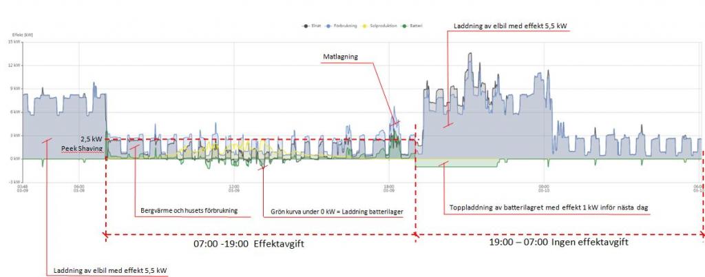

Egentligen är det helt sjukt hur familjer tvingas lägga tid och energi på att optimera elkostnaden timme för timme, eller nu till och med kvart för kvart, istället för på det som faktiskt betyder något i livet. Havererad energipolitik.
Det ska skötas automatiskt av en bra AI-tjänst, men lite måste ändå familjen anstränga sig. Kör endast en hushållsmaskin åt gången är bra att sikta på.
Först middagsmaten, sen diskmaskin och därefter tvättmaskin. Ladda elbilen på natten.
Nu har jag endast effektavgift 07:00-19:00 så då kan jag köra hårt med elnätet även på kvällarna.
Så här såg det ut hos mig i februari med nästan ingen sol.
