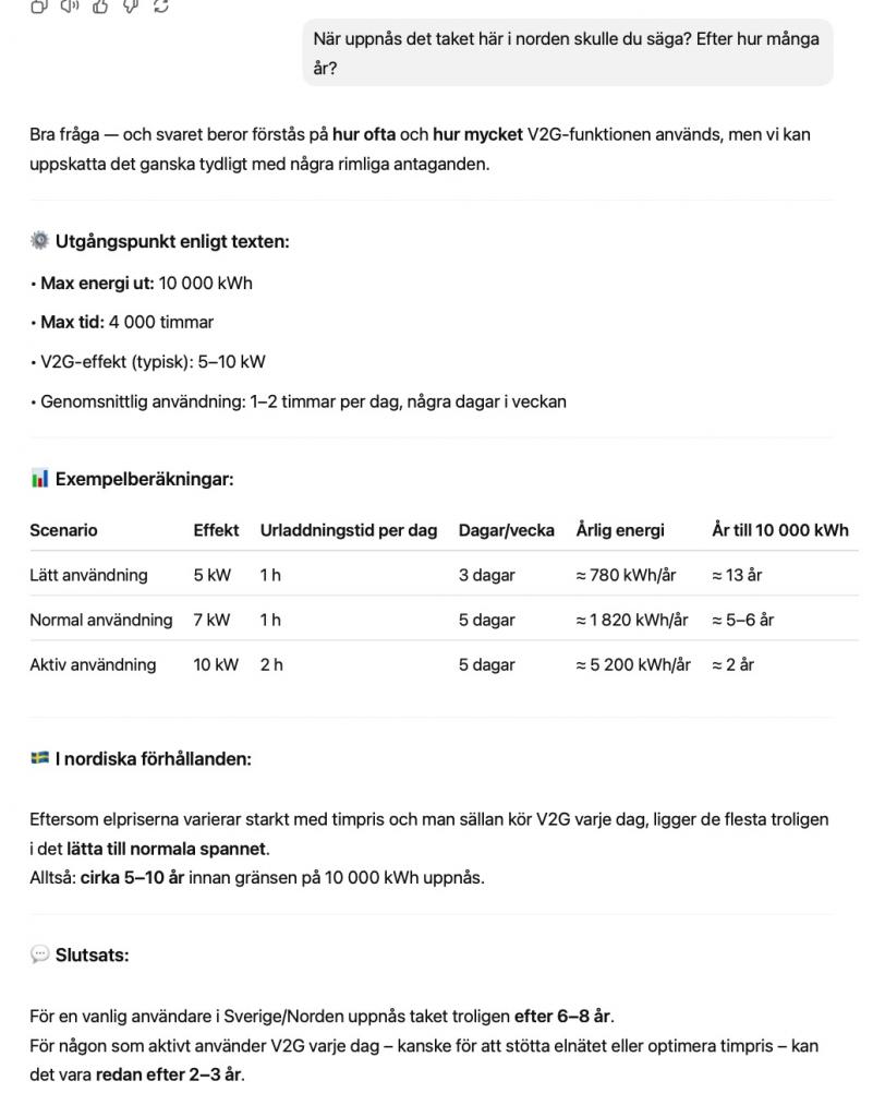

Jag kollade med ChatGPT efter hur många år bör en sådan gräns uppnås här i Norden. Blev en smula förvånad. Har ChatGPT helt fel i sina antaganden om användning? Om den har rätt lär ju V2G aldrig bli en grej med sådana begränsningar.

Om man skulle utnyttja V2G tex när elpriset är över 5kr, säg att man säljer elen för i snitt 7kr/kWh, så kan man ju tjäna 70 000 på 10 000kWh. Det är ju inte illa. Hur länge det tar beror ju på hur elpriserna blir i framtiden.
Det lilla jag tänkt i frågan är att man skulle använda bilens batteri när det verkligen behövs, vilket typ sammanfaller med när priset är riktigt högt
