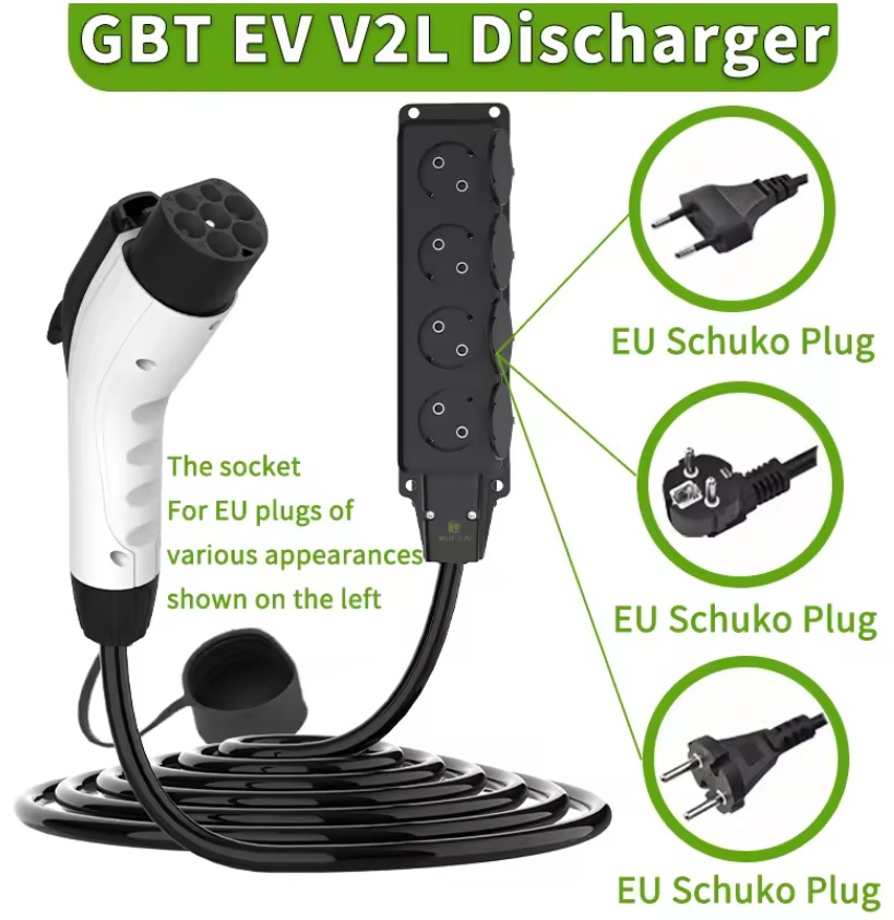

Efter strömavbrotten vi drabbades av i mellandagarna så tittade jag lite på detta igen för att se om det hänt något sedan sist, och det verkar det ha gjort.
CCS V2L-adaptrar ser fortfarande ut att vara tämligen dyra, €800-1200, men GBT-adaptrarna ligger på mindre än halva dom priserna.
Jag gissar att det inte är någon större skillnad i tillverkningskostnader för dessa varianter? I så fall borde prisskillnaden kunna minska om/när CCS-versionerna börjar säljas i större volymer.
Jag slår nog till iaf när priset närmar sig typ €500, mycket trevlig lösning för backup när man ändå har >80kWh batteri att driva kyl/frys etc på när strömmen går.
Det är ju lite synd att Tesla inte har stöd för V2L via type2-uttaget, dom adaptrarna kostar ju en spottstyver, från typ €15, med stöd för upp till 4kW
- fth
- Inlägg: 8322
Re: Tesla V2G och V2H
Typ en sådan här hade ju varit guld värd i mellandagarna:
