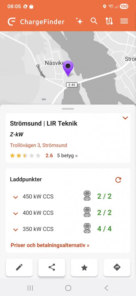

Jag försökte ladda på en 800V laddare nyligen när jag var i Lappland och jagade, men jag gick bet.
Lyckligtvis hade jag tillräckligt kvar för att ta mig tillbaks till Dorotea och laddade på SuC utan några som helst problem.
Om jag har en 800V bil nästa år så kommer jag nog vara lite nervös....Måste jag ladda (långsamt) i Dorotea för att vara säker, eller vågar jag lita på att 800V laddaren i Ormsjö funkar?
PS. Laddaren i Ormsjö är en Z-kW.

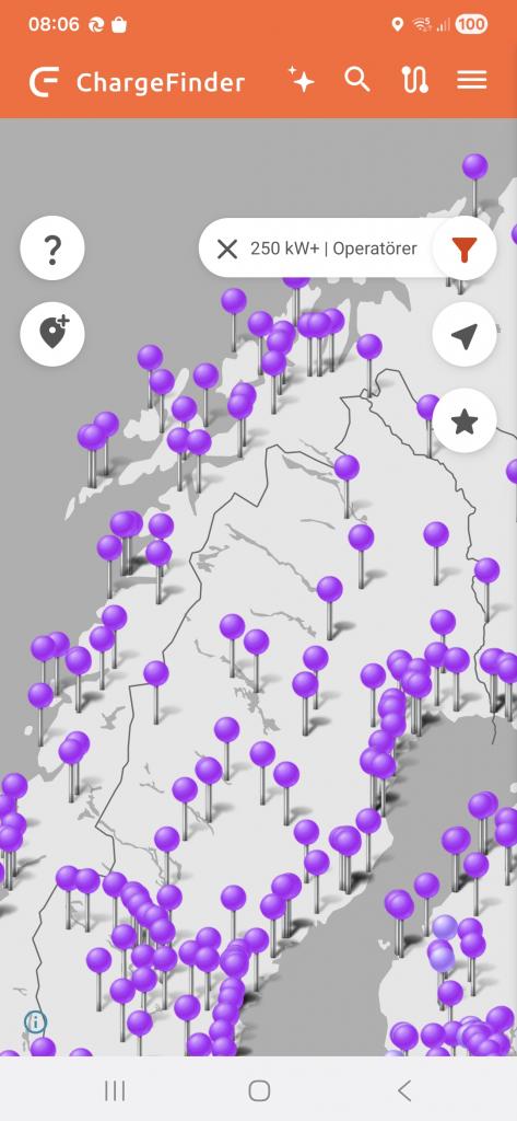

Det har ju byggts ut en hel del laddinfrastruktur norr om Östersund de senaste åren.
Har väl varit en hel del statliga stödpengar till dessa.
De flesta verkar ha 800 volt, har satt filter på 250 kW och tagit bort Tesla. Alla OKQ8 150 kW försvann då, de har ju ocskå 800 volt.
Stora resdagar som sportlov och påsk till fjällstugor med skotersläp blir väl lite utmaning. Annars borde väl vinterräckvidden på GLC hamna på 40-50 mil.
