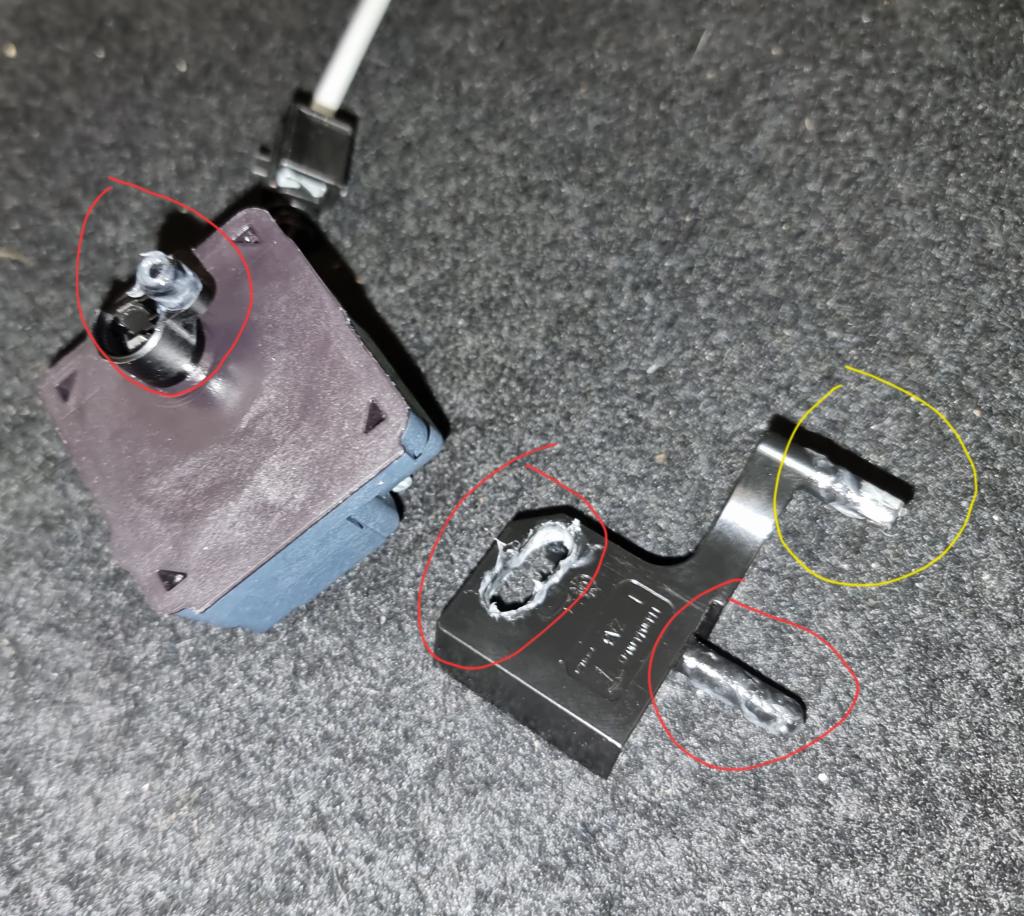

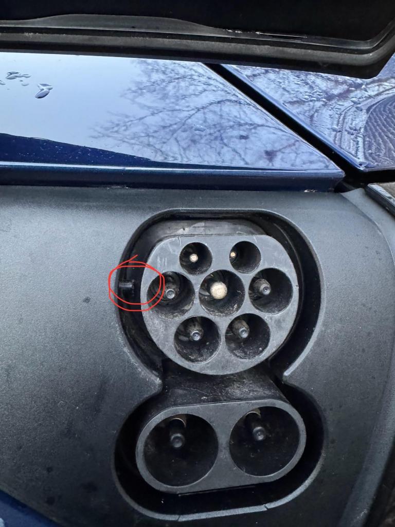

Jag hade exakt samma bekymmer i min förra model 3 2021. Det är låspinnen som går trögt, fastnar och behöver smörjas. Jag provade först med WD40, men ingen skillnad. Plockade sedan isär låspinnen inifrån och smörjde upp den med vaselin (då det inte fryser). Efter det hade jag aldrig några problem längre.
Jag skulle dock inte rekommendera att plocka isär kontakten om man inte vet vad man håller på med då det är starkström i närheten. Prova istället att spreja litiumfett på låspinnen utifrån genom kontakten. Lås bilen, stäng av bluetooth och tvinga upp luckan försiktigt för hand så blir låspinnen exponerad i låst läge. Det låter lite illa när man drar upp luckan men inget går sönder.
Det inringade på första bilden är de rörliga delarna som jag smörjde in. Låspinnen i sig är inringat i gult.
