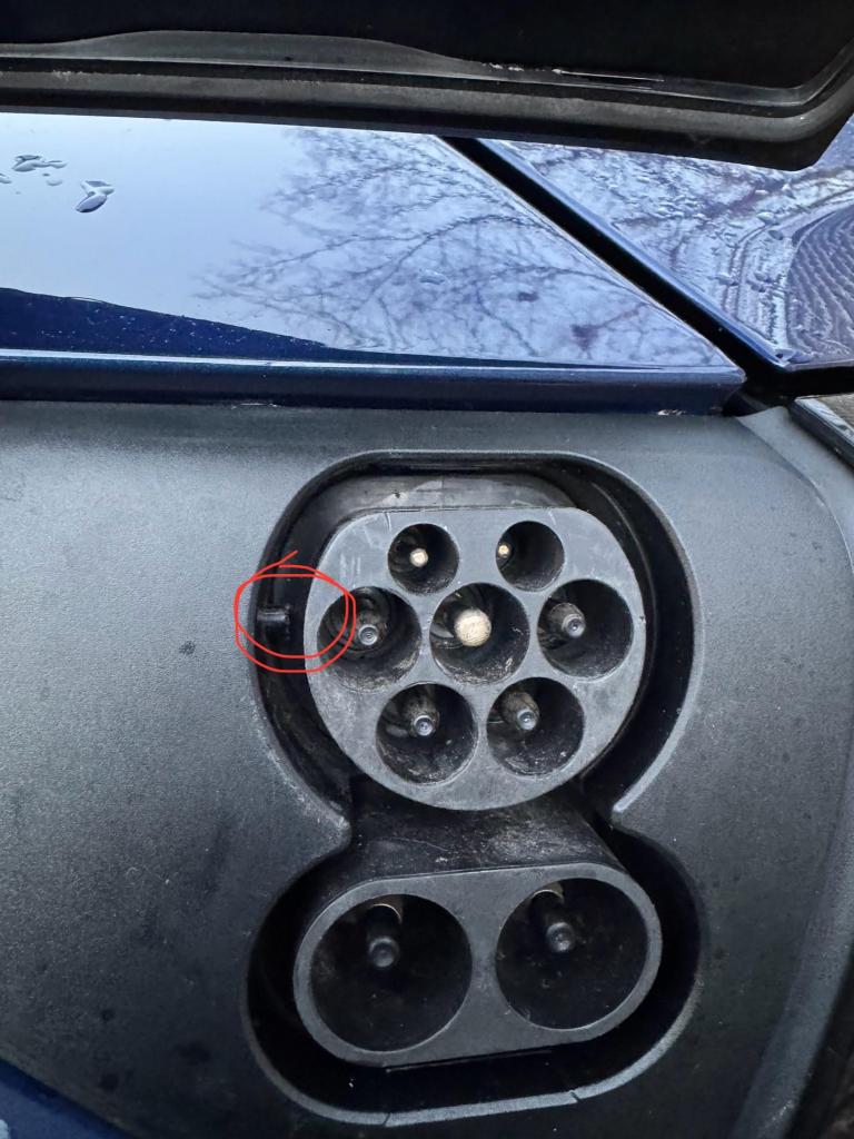

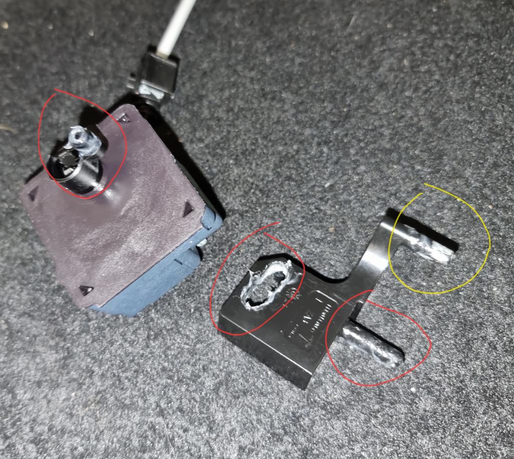

Jag hade exakt samma bekymmer i min förra model 3 2021. Det är låspinnen som går trögt, fastnar och behöver smörjas. Jag provade först med WD40, men ingen skillnad. Plockade sedan isär låspinnen inifrån och smörjde upp den med vaselin (då det inte fryser). Efter det hade jag aldrig några problem längre.NSL3 skrev: ↑19 nov 2025 15:44Tjena!

Jag skulle dock inte rekommendera att plocka isär kontakten om man inte vet vad man håller på med då det är starkström i närheten. Prova istället att spreja litiumfett på låspinnen utifrån genom kontakten. Lås bilen, stäng av bluetooth och tvinga upp luckan försiktigt för hand så blir låspinnen exponerad i låst läge. Det låter lite illa när man drar upp luckan men inget går sönder.
Det inringade på första bilden är de rörliga delarna som jag smörjde in. Låspinnen i sig är inringat i gult.

Jag hade problem med att få kabeln att låsa och lossa idag, men lyckades få den att låsa åtminstone tillfälligt med WD40 på toppen av låspinnen. Blir till att inhandla Litiumfett imorgon. Tack.
