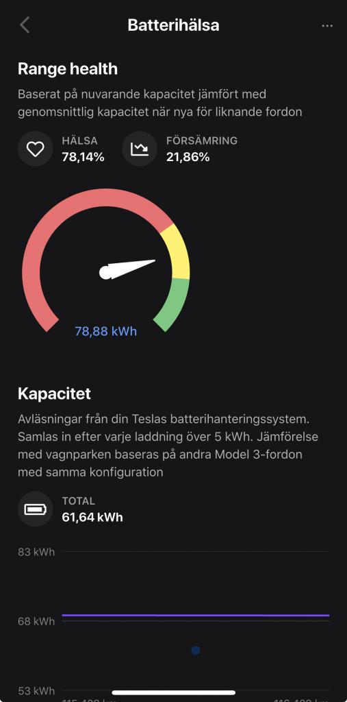

Bra? Dåligt? Normalt?
Går det att lita på appen?
M3P 2021 E3LD
Inlägg: 6607
Re: Är mitt batteri slut?
Teslaaa skrev: 21 nov 2025 12:51
M3P 2021 E3LD
Till att börja med är batteriet 82.1 kWh så Tessie är som vanligt ute och fablar på ursprunglig kapacitet.
Dina 61.64 kWh skall jämföras med 82.1 kWh, eller i minsta fall åtminstone den lägsta kapacitet som det batteriet levererat i test vilket är 80.7kWh (levererat 80.7-82.07kWh)
Degraderingen är alltså 23.6 till 25%.
~25% på fem år är inte alls bra, och det kommer säkert ge upp innan garantiden är ute, som en väldigt stor andel av dessa batterier.
Ändra värdet mitt i Tesdies mätare till 82.1 och notera tesla såfort det närmar sig 30% i appen.
Teslaaa
Inlägg: 153
Inlägg av Teslaaa »
AAKEE skrev: 21 nov 2025 13:03
M3P 2021 E3LD
Tack för hjälpen

Inlägg: 6607
Teslaaa skrev: 21 nov 2025 13:42
M3P 2021 E3LD
Tack för hjälpen
Det är ju lite hårda bud men det hjälper ju inte att linda in det 😅
