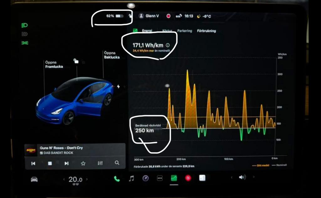

Min M3LR 2021 med 82kwh batteri har enligt batteritestet jag gjorde för någon vecka sedan 87% kvar, bilen har snart gått 9000 mil så det vore ett ganska rimligt tapp även om den mestadels laddats hemma till 80% soc.
Problemet jag har är att jag endast verkar ha ca 53-54kwh tillgängligt i batteriet, vilket skulle ge ca 70% kvar om man antar att tillgänglig energi från början var 76,5kwh. 54kwh får jag om jag dividerar energiåtgången under färd med det antal procent som energiappen säger att bilen förbrukat sedan sista laddningen. Är mina beräkningar fel eller håller mitt batteri på att ge upp?
Är du säker på att du har ett 82.1kWh batteri (kod E3LD)? Det fanns fyra olika batterier på M3LR 2021. Många med det batteriet hade tappat 13% redan
Använd energigrafen för att få fram den kapacitet som battrriet har idag.
Den ser inte ut exakt såhär numera men det är samma princip.
Snitt x beräknad räckvidd x 100/ laddningsnivå procent = total batterikapacitet inkl buffer.
Svaret blir alltså hela batterikapaciteten.
Förbrukningen/ ändringen i SOC måste du ta under en lite längre körning och ta SOC före och efter, utan att bilen länge med tex Sentry på.
Om du har 82.1 kWh-batteriet så är det rimligt med 15% eller mer degradering, vilket ska ge 68-69 kWh total kapacitet och för körningen är det cirka 65-66kWh mellan 100-0%.
Någon som kan hjälpa mig beräkna med hjälp av dessa två foton, vet ej om jag gör riktigt rätt. Enligt min matte har jag ganska hög degradering, men tänker främst att jag måste räknat fel eller inte förstått metoden.
Räknar man på förbrukningen (x) räckvidd (/) procent så har du 63,4kwh i batteriet. Men kolla också upp hur mycket du får ut i verkligheten. Det får du genom att kolla på hur mycket som förbrukats sedan senaste laddning på trippmätaren och dela det med procenten som bilen säger har gått åt sedan senaste laddning under fliken ”körtur”.

Enligt bilens GOM där man kan ha antingen procent eller km så blir det ca 420km om jag utgår ifrån de 334km den visade med 80% i morse.
Räckvidden som visas vid batterisymbolen är ingen Guessometer utan visar hur mycket energi som finns i batteriet.
Varje km är en fast mängd energi, för din bil är varje km värd 137Wh när bilen är fulladdad.
Den försöker alltså inte återspegla hur långt du kommer med bilen.

Till att börja med är batteriet 82.1 kWh så Tessie är som vanligt ute och fablar på ursprunglig kapacitet.
Dina 61.64 kWh skall jämföras med 82.1 kWh, eller i minsta fall åtminstone den lägsta kapacitet som det batteriet levererat i test vilket är 80.7kWh (levererat 80.7-82.07kWh)
Degraderingen är alltså 23.6 till 25%.
~25% på fem år är inte alls bra, och det kommer säkert ge upp innan garantiden är ute, som en väldigt stor andel av dessa batterier.
Ändra värdet mitt i Tesdies mätare till 82.1 och notera tesla såfort det närmar sig 30% i appen.

Tessie har som sagt sina problem, varav batterikapaciteten är ett. Appens förbrukningsberäkning stämmer inte heller. Jag har inte gjort några djuplodande försök att klura ut systematiken i felen, men min gissning är att Tessie tidigare inte tog hänsyn till att vid visning 0 % i batteriet så är det egentligen 4,5 % kvar (såvida man inte kört på 0 % ett tag). Mitt intryck var att det gjorde att Tessie överskattade förbrukningen. På senare tid verkar Tessie ha fel förbrukning på något annat sätt, men jag har inte letat systematiskt för att se ett mönster som gör det begripligt.
Inlägg: 7075
Re: Är mitt batteri slut?
Teslaaa skrev: 24 nov 2025 08:35
Ska jag lita på Tessie eller min matte och denna räknemetod?
Energigrafen är det du ska lita på.
Snittförbrukning x beräknad räckvidd x 100/ SOC % = batteriets totala capacitet i Wh.
Bilen räknar fram energigrafen utifrån BMS estimerade batterikapacitet.
Man räknar baklänges ifrån källan och då får man samma svar som källan.
Tessie går använda, om man ändrar utgångskapaciteten till rätt värde (Tessie har fel ursprungskapacitet i 99% av fallen).

Med den metoden får jag fram 62kwh, vilket blir 75% i kapacitet vilket stämmer någorlunda med vad Tessie visar
Japp. Du har justerat inne i Tessies mätare till 82.1kWh?
Vill man räkna på förbrukning och SOC-change måste man ta hänsyn till buffern. Och om man tar värdet på SOC direkt efter körningen så kommer det vara BMS kapacitetsberäkning man får fram och ijte riktig kapacitet, eftersom den SOC som visas när man kör och precis stannar är beräknad.
Man bör inte köra för kort körning eftersom det blir för mycket aveundningsfel.
[(Förbrukning / (SOC-förändring%/100)) / 0.955] = total batterikapacitet.
Förbrukning sedan sista laddning 39%, varav 37,5% på körning.
21,4/39=0,549
21,4/37,5=0,571
Om vi tar körningen, förutsätter det är en enda körning:
(21.4 / 0.375)/0.955=59.7 kWh.
0.955 är för att räkna ut hela batteriets kapacitet då delen av batteriet som visas mellan 100-0% är 95.5%, dvs 0.955.
Om man vill räkna ”bättre än bilen” kan man se till att bilen vilat en stund innan körningen (~1h eller mer) och då tar man SOC-värdet och kör.
Efter körningen låter man bilen stå en timme utan Sentry/USB på mm så att den sover.
Sedan kollar man SOC en timme efter parkering (man kan kolla 45 minuter också, eller efter 2 timmar. Det viktiga är att bilen fått sova ovh mäta SOC.)
Är SOC märkbart lägre en timme efter parkeringen än när man stannade så överskattar bilen batterikapaciteten.
Ponera exemplet med 21.4 kWh förbrukat och 37.5% som gick åt under körningen vid parkering. = 59.7 kWh
Om bilen hade tappat 39% efter den timmen är kapaciteten (21.4 / 0.39)/0.955=57.45 kWh.
Detta sätt att räkna rundar BMS eventuella felaktiga beräkning/överskattning/underskattming av kapaciteten.
21,4/39=0,549
21,4/37,5=0,571
Ja, har justerat i Tessie.
Stämmer, en körning. Bilen stod still i någon timme innan körning dock med sladd inkopplad och pågående laddning.
SoC är den som var direkt efter körningen, men det var samma SoC dagen efter efter bilen stått över natten.
Ger det lite tid för att dokumentera mer och sedan kontakta Tesla och se vad dom säger. Du är bekant med felkoderna jag har, dessa har inte försvunnit som Tesla påstod om jag laddade bilen regelbundet, de har däremot ökat kraftigt, får a_066 varje gång bilen startas, dock fortsatt endast i service-menyn vilket gör att Tesla hävdar bestämt att inget fel finns. (Eller nja, de bekräftar ju obalansen men då jag inte ser det i ordinarie vy så gör de inget).
