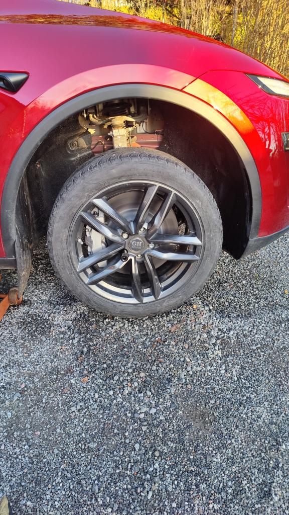

Nu är (äntligen) mina vintersulor på plats...
Jag bestämde mig tidigt för att jag inte ville ha sommardäckens dimensioner och gå ned till 18" på fälgarna.
Sagt och gjort, köpte ett par begagnade hjul som suttit på en 2022 model 3 med TPMS:er (som fungerade visade sig).
Det som var jobbigast var att alla online-däckfirmor bara erbjuder det som Tesla specat (dvs 255/45 R18 och uppåt), men framöver blir det väl enklare efter man släppt MY Standard med 235/55 R18 (och plåtfälgar).
Att utgå från ett däck eller fälg och kombinera ihop något, är stört omöjligt i de befintliga webshopparna...
Så jag provmonterade de begagnade hjulen jag köpt här via detta forum och kom fram till att de skulle gå att montera, men att jag behövde större däck (dvs från 235/45 R18 -> 235/55 R18).
Betällde Pirelli winter ice zero asimmetrico från Gummihusets onlineshop och fick hem dem efter mycket om och men i fredags (PostNord/DHL's underentrepenörers chaufförer verkar tillhöra intelligensreserven och inte inse att gator med samma namn kan finnas i olika kommuner och deras GPS-app går före vad som står på hus och brevlådor...).
Sen lärde jag mig att man bör ta bort plast runt däcken och låta dem "expandera" i värme innan man lämnar dem till dem som skall lägga på dem (han fick köra in gas och köra en explosion för få dem att fylla ut mot fälgen).
Summering och tips:
18-tummare som passar på M3, passar även på MY.
Normalt är det väl 8-tum breda fälgare med 235:or på M3, skall/vill man gå ner ända till 225, kanske man skall ha 7.5".
Fälgarna skall/bör vara specade för minst 750 kg (mina var 760 tror jag, gick att utläsa på baksidan av fälgarna).
235/45 R18 är för litet, 235/55 R18 är samma dimension som MY Standard har, ev. kan 235/60 R18 fungera med...
Provmontering av 235/45 R18 med 8-tumsfälg (från M3):

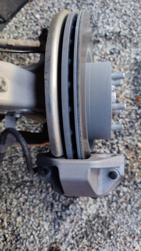

Så här är bromsoken placerade fram på en MY (LR AWD juniper):

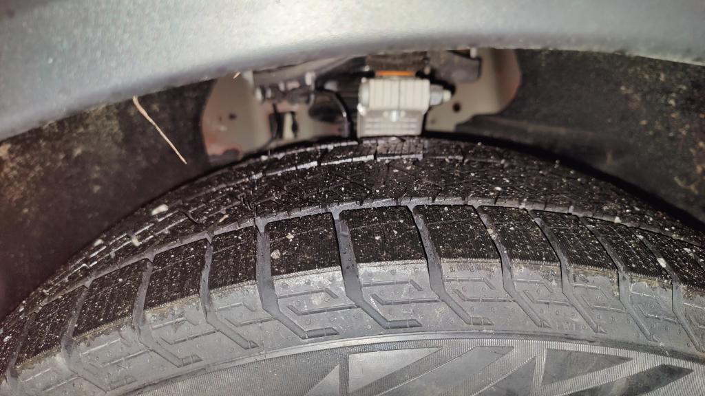

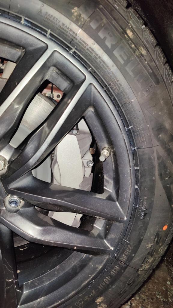

... och fler bilder:
Utrymme kvar ovan däck (dvs om /60 ev. får plats):
Och en till bild på bromsoket:
