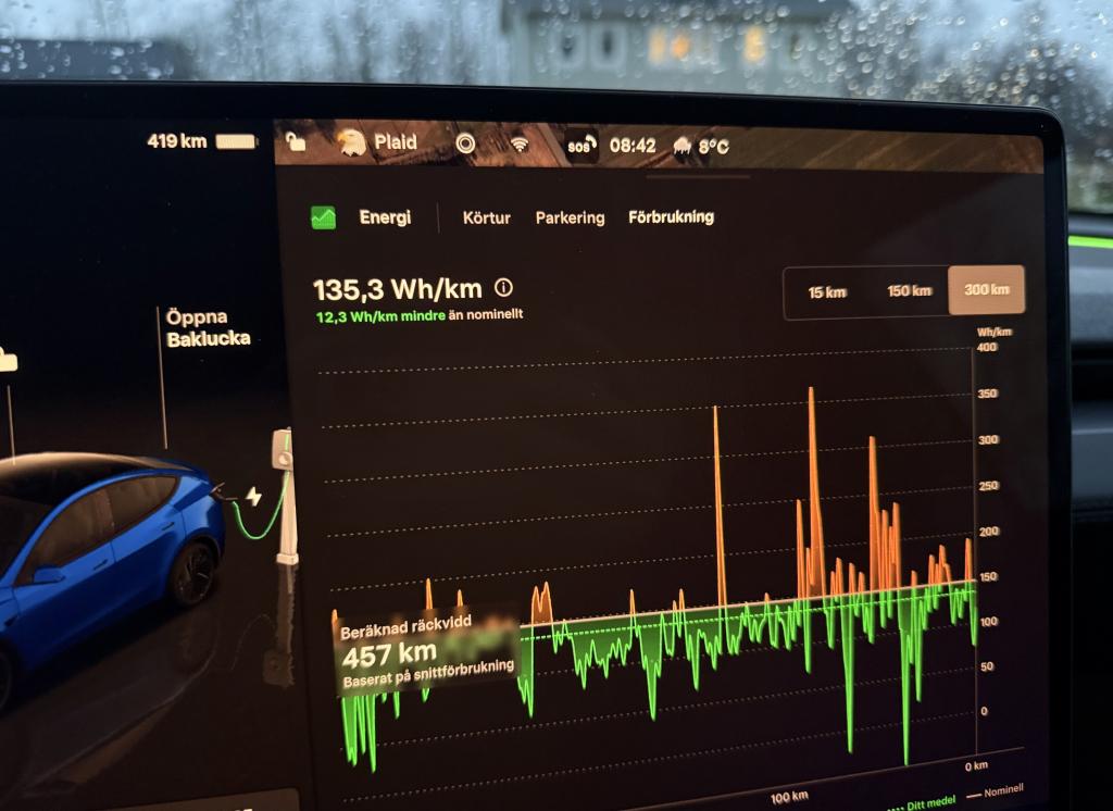

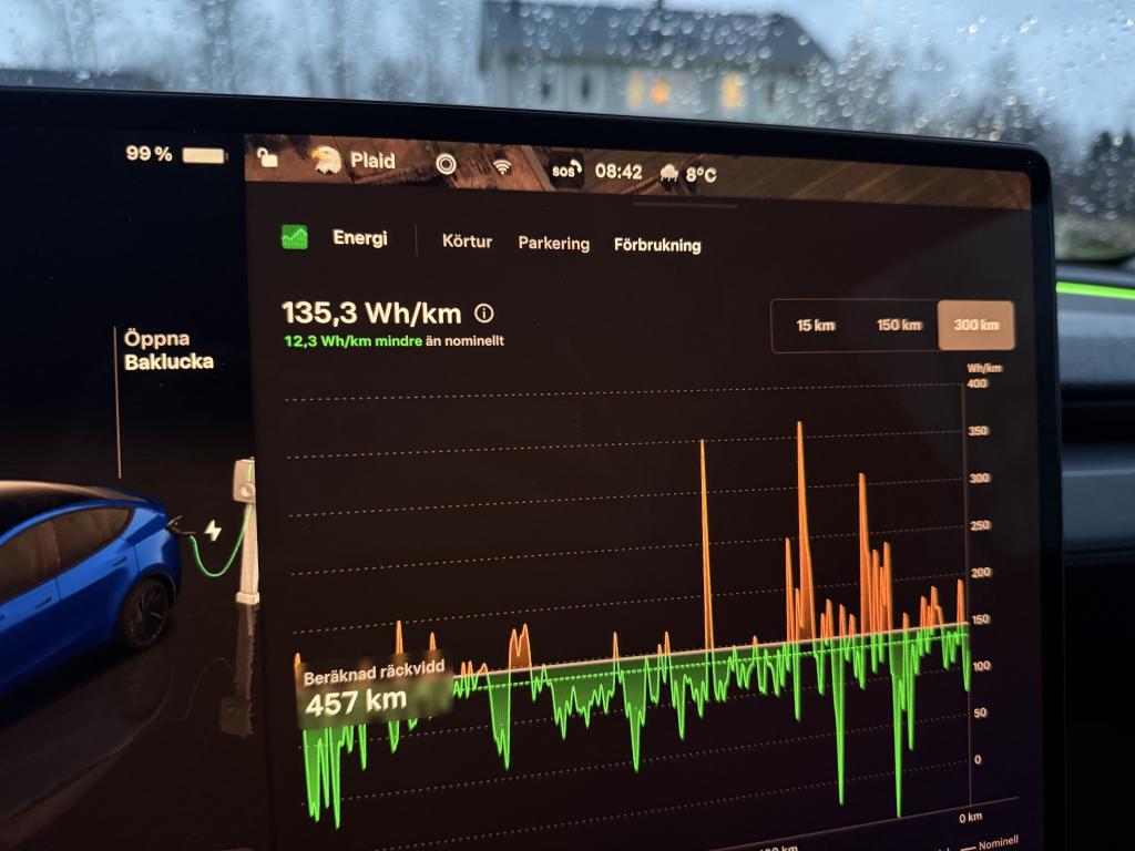

Laddar du fullt varje gång? (BMS behöver nog täta fulladdningar för att kunna tracka kapaciteten.
Ta fram konstanten från energigrafen.
Konstanten x maximalt visad räckvidd = degraderingströskeln.
Att söka batterikapacitet på nätet är ungefär lika bra som att tro att jorden är platt. Det kommer förekomma hundra olika svar, där bara ett är rätt.
Full pack when new är hårdkodat i batteriet via Bms. Så det är Teslas egen definition på nykapaciteten. Ibland överträffar batterierna det, och ibland når de inte dit i vsrt fall som nominal full pack.
Är det inte fel på SMT (eller S3XY) så de läser galet så är det värdet korrekt.

147.6 x 435=64 206 Wh.
Du har inte ändrat hjulstorlek i menyn eller ngt?
När du såg 435km var det 64.2kWh tröskel, om 435 km är max visad range.
Har inte koll på om batteriet finns i USA än med en EPA-range.
Räkna med att den initiala nominal full pack är satt av tillverkaren, dvs där batteriet börjar första dagen enligt BMS.
Batteriet har inte tappat riktiga 2 kWh på en månad eller vad det är utan det är BMS som mätt in sig på batteriet.
(Du behöver troligen stora cykler för att batteriet ska kunna mäta det bra.
Milen gör nada, zip, zero, cero, null på degraderingen på ett år. Ännu mindre på några hundra mil 😂

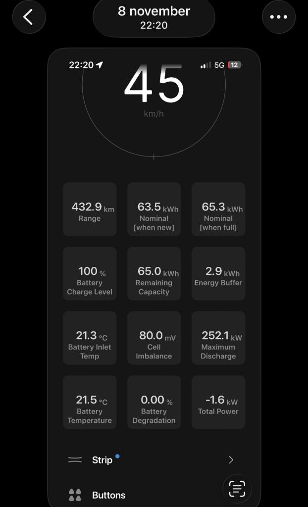

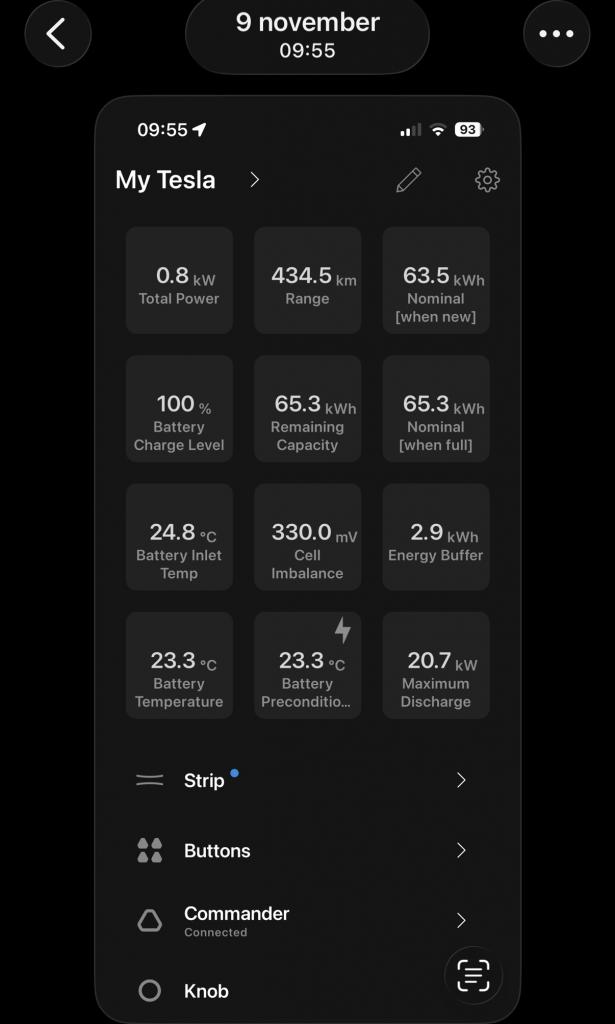

Kollar man på dessa bilder från 8,9 november så ser det ut som tröskeln är över 65 ?!
Idag är nominal when full 62,1 och 421km
(435km är max den visat första veckan typ)
Inte ändrat hjulstorlek

Siffrorna i appen är ju bara vilda gissningar, inte fakta.
Så att försöka dra massa konklusioner från det gör ju ingen direkt nytta.

Nja, det är inget som appen gissar/hittar på. Det kommer från bilens BMS.
Nej.
SMT kan visa faktisk kapacitet.
Degraderingströskeln är den maximala energin man kan se i energigrafen.
Den styrs av konstanten x max visad räckvidd.
(Degraderingströskeln är inget man behöver fundera på med SMT eller S3XY)
Maximalt visad räckvidd är alltså det högsta bilen kan visa oavsertt hur stort batteriet blir.
Exempel:
Plaid, 2021-2023 med 21”
Bilen visar maximalt 560km
Varje km är värd 172.1 Wh.
560x172.1=96 376Wh.
BMS räknar med aktuell kapacitet för faktiskt räckvidd och nominal full pack blir det den räknar ut, tex NFP 98.4 kWh som bäst i min bil med 99.0 kWh remaining.
Om man samtidigt hade räknat i energigrafen hade man kunnat räkna fram max 96376Wh

Men i mitt exempel ovan har km sjunkit från 435km till 433km fast Nominal full pack är 65,3kWh och remaining är 65.0kWh
Inlägg: 8000
Re: Juniper LFP batteri degradering
Tellus skrev: 19 dec 2025 23:19
AAKEE skrev: 19 dec 2025 16:48
Tellus skrev: 19 dec 2025 10:57
Nej.
Exempel:
560x172.1=96 376Wh.
Ok.
Det är nominal remaining som sätter visad range, om man inte når taket för max visad range.
Tidigare sattes visad range av nominal full pack och då blev sista kilometern fet på energi, så man kunde åka en bra bit innan rangen började ticka ned.
65300/434.5=150,288 Wh/km
65000/432.9=150,15 Wh/km
Det är batteriet som tappat ~ 0.3kWh energi sedan första bilden.
Konstanten är samma,bara avrundning.
Enligt energigrafen är konstanten 147.6 Wh/km.
Det torde vara den korrekta konstanten, men när batteriet ligger över degraderingströskeln fetar bilen konstanten så att räckvidden ska stanna på max visad räckvidd.
Vilket inte verkar stämma här.
Refererar du till S3XY eller bilens display? Har du kollat räckvidden på bilens display också, så att det stämmer?
Som det ser ut på bilderna visar bilen 419km vid 99%, vilket speglar ~ 423km vid 100%.
Jag tycker det lutar åt att 423 km är max visad räckvidd. (147.6 Wh/km och 423 km), degraderingströskel 62.4kWh.
Tesla har haft rörigt med visad räckvidd på nya versioner av bilar senaste 1.5 åren. De har väl sparkat de som kan och ersatt med nå billiga fjuniga tonåringar*….

Kollar man på bilderna från energigrafen du postade så visar den 419km vid 99% / 135.3x457 vilket stämmer exakt med konstanten 147.6Wh/km.
