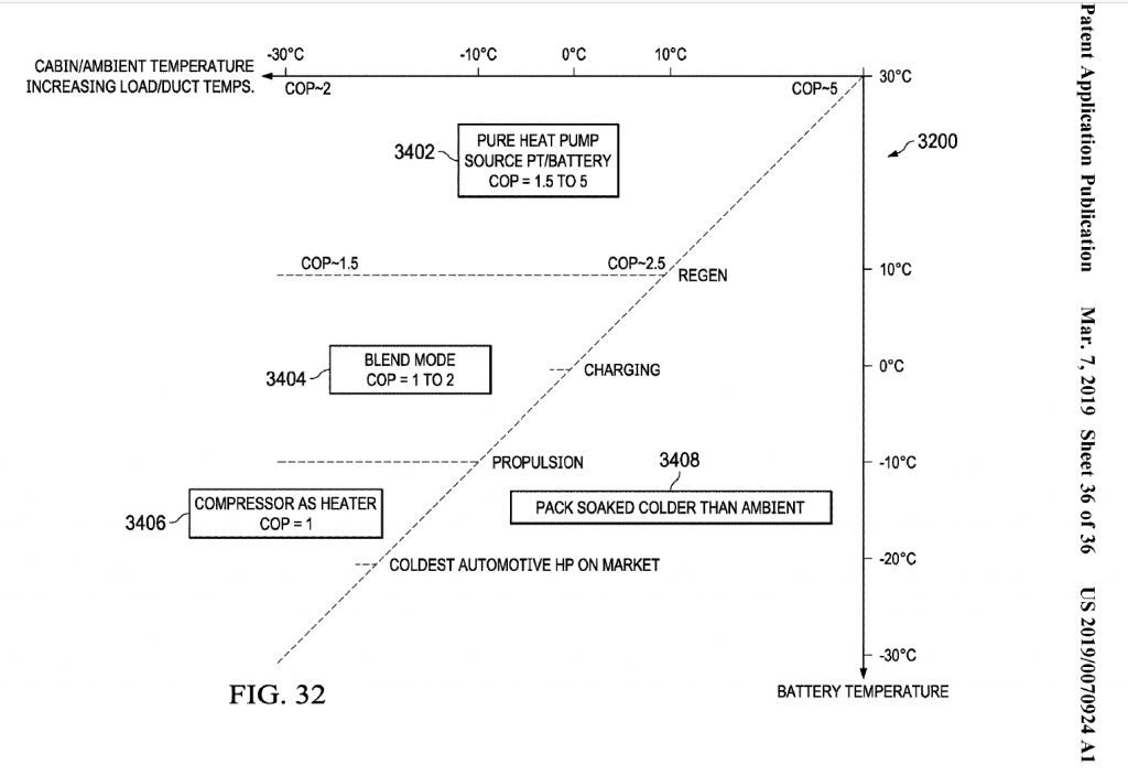

Till att börja med så kan batteriet lämna olika mycket värme beroende på vilket batteri det är.
Min M3P 2021 hade först cirka 5C som lägsta-temp, men det som hände var att bilen knappt orkade hålla motorvägsfart om det var uppför (Teslabjörn har video om det). Ganska fort ändrades det till att vara ned till 12C som min M3P fick lämna värme från batteriet. Det finns bilder på loggar som visar det. Min M3P tog värme ur batteriet ned till batteritemp 12C, och lät sedan tempen stiga till 17-18C innan den började ta värme igen.
Min Model S Plaid drar ned tempen till 5C och låter den sedan stiga till 8C, och repeterar processen.
Kabinfläktmotorn är inte den som ger vibrationer i ratten utan det är kompressorn i värmepumpen som går i "lossy mode" som Tesla kallar det i patentet. När värmepumpen inte kan hämta energi från batteriet eller ytterluften så måste den köra "direktvärme" genom att generera värme genom att skapa förluster.
Kabinsystemet kan bara ta värme från värmepumpen som bara kan ta värme från batteriet eller uteluften.
Batteriet värms dock med spillvärme från motorerna (som är vattenkylda) och exempelvis datorn för självkörning är vattenkyld och värmen hamnar i batteriet. Det finns fler detaljer som är vattenkylda och värmer batteriet.
Det finns ett par väldigt svaga värmeelement i luftkanalerna till höger resp vänster sida fram, för att värmesystemet ska kunna ge olika temp till vänster och höger sida när man har olika inställning. Dessa gav dock antingen ingen värme eller extremt lite när min värmepump strejkade 2 ggr.
Här är teslas patentbeskrivning på värmepump och Octovalve. Vi ser att den högsta COP aom är beskriven är 5, dvs 500%.
