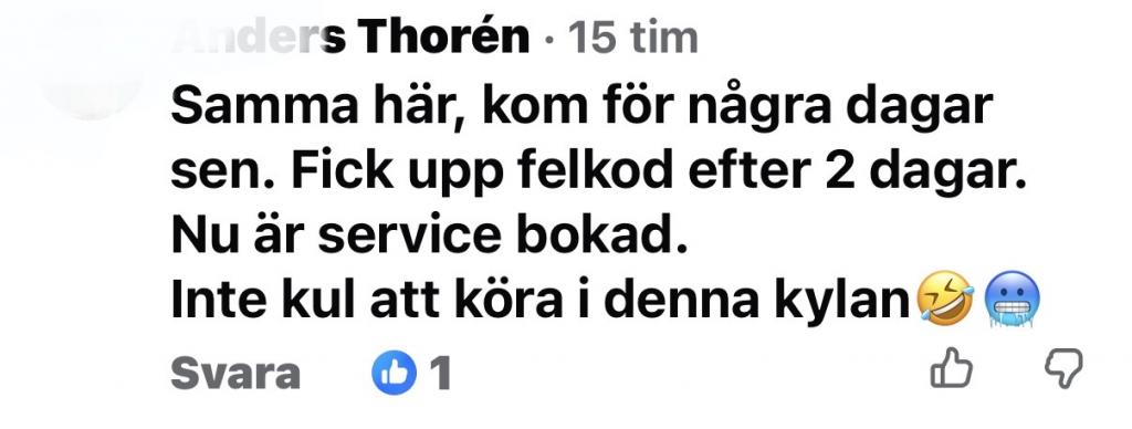

Hej!
Enligt inlägg på diverse Tesla-grupper på Facebook så verkar värmepumpar haverera i mängder just nu på MY. Några har bytt VP flera gånger. Ofta är det årsmodell 22 och någon enstaka årsmodell 23. Jag har inte läst om 24/25:or ännu. Antingen är de för nya eller så är problemen åtgärdade.
Det finns olika teorier om varför de går sönder. En teori är att Berlinfabriken hade inkörningsproblem vilket resulterade i att kylsystemen blev kontaminerade med metallspån. Detta skall gälla årsmodell 22. En annan teori är att det kommer in snö och smuts i fronten som täpper till någon kylare vilket skulle orsaka överhettning. Det förekommer rekommendationer om att man skall montera något skydd i fronten för att minska risken för att skräp kommer in och täpper till kylaren. Jag är skeptisk till detta och tänker att Tesla kanske inte byter en VP på garanti om man har minskat luftintaget. En tredje teori är att systemet inte klarar kyla tillräckligt bra.
Någon som har koll på hur det ligger till med detta? Hur stort är problemet och vad beror det på egentligen?

Tråden från fb länkad nedan vittnar om 11 haverier i en grupp med 39 tn medlemmar. Det kanske inte är så mycket att man behöver oroa sig för haveri ändå.
Någon har en teori om vad det kan bero på:
"Värmepumparna ska vad jag sett bli överbelastade om man inte regelbundet gör ren kondensor/förångare.
Dom har väldigt täta lameller och blir fort igensatt av smuts.
Detta gör att tryck och temperaturerna blir extremt höga, speciellt vid stark kyla.
Det knäcker kompressorn till slut.
Detta problem är ju inte bara teslas bilar som har. Många värmepumpar av olika slag kan råka ut för detta."
Jag såg någon firma som postade om detta. Det verkade vara en en ganska omständig procedur att demontera och rengöra.

Pratar du om Tesla owndrs club Sweden?
Jag gick in och läste två trådar och är uppe i ungefär 11 trasiga värmepumpar.
Det finns mängder med trådar med mängder av värmepumpshaverier i den Facebook-gruppen. Alltså massor.
Jag vet inte hur man visar det utan att den massa namn blir synliga, men det är bara gå in i gruppen och söka på värmepump och sedan kika i diskussionerna i inläggen.
Här är bara ett exempel men han beskriver att det var flera bilar samtidigt inne för problemet o h att det skulle kunna ta tid.

Ja, det är Tesla owners club Sweden som jag var inne på. Det är en offentlig grupp så jag tror att det är ok att posta skärmdumpar från den.AAKEE skrev: ↑19 feb 2026 17:40Jag vet om ungefär lika många bytta pumpar som det, utan att vara 39000 personer, eller ens ha 39000 personlighetermussla skrev: ↑19 feb 2026 15:35Tråden från fb länkad nedan vittnar om 11 haverier i en grupp med 39 tn medlemmar. Det kanske inte är så mycket att man behöver oroa sig för haveri ändå.
