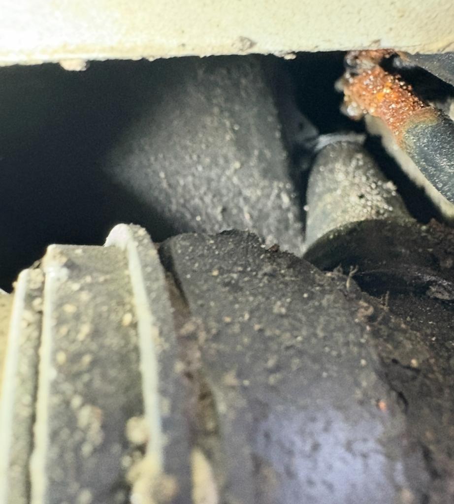

Fick denna bild skickat till mig idag! Precis som nämndes ovan så beror det på vart skarven kan göras.
Verkar tyvärr som rören vanligtvis rostar av en bit in i längsgående kanalen ( insida tröskel ) där ett verktyg för att skarva ej får plats. Det är supertight i denna kanal som är blockad av batteriet.
Så även den bästa mekanikern går bet på denna skarvning.
Därav frågan om det finns alternativa ( prövad ) lösning att dra nya rör på alternativt sätt. ( utan att ta ner batteriet ) ?

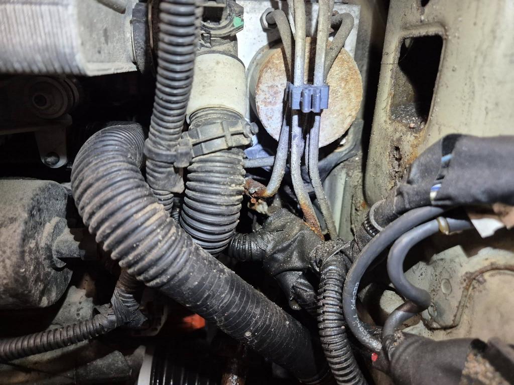

Röret i detta fall var åtkomligt i frunken, från huvudbromscylinder till ABS-pump:
röret som är paj på min går från huvudvromscylindern till servopumpen.. Kort och går komma åt från frunken.. Men det långa röret ser inte toppen ut det heller.. 😕
Ser sådär ut för att vara en 5-6 år gammal bil.
Bromssystem och länkarmar etc. är säkerhetsdetaljer som inte ska få falera utan i yttersta undantag.

Det där ser ju verkligen bedrövligt ut. Jag vet inte om man vågar lita på att skarva. Kan det inte vara angripet på fler ställen som man inte ser?
Det här borde Tesla göra en recall för och åtgärda kostnadsfritt. De har väl ändrat på utförandet på senare årsmodeller och därmed kan det väl ses som ett tillverkningsfel.
