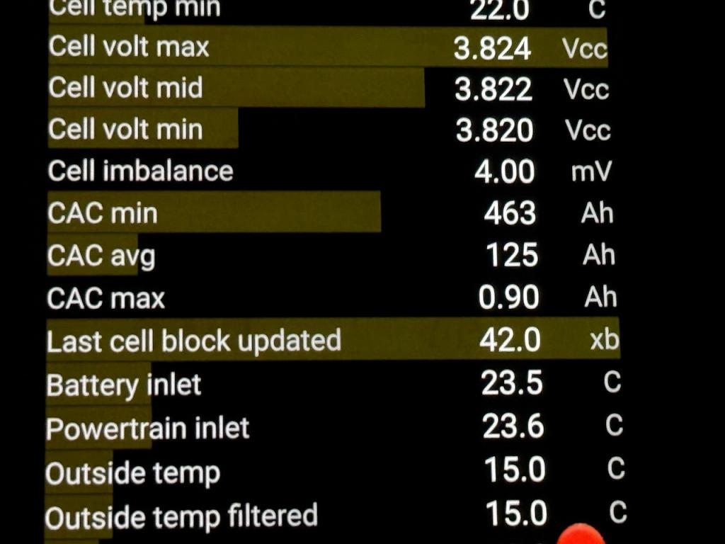

NFP och CAC (android smt) 53% SOC
Inlägg: 7733
Re: Scan my plaid
Tellus skrev: 08 okt 2024 19:35
Du har kvar versionen av appen med broken CAC.
Du behöver installera beta för att CAC ska fungera om de inte kommit med en ny vanlig version.

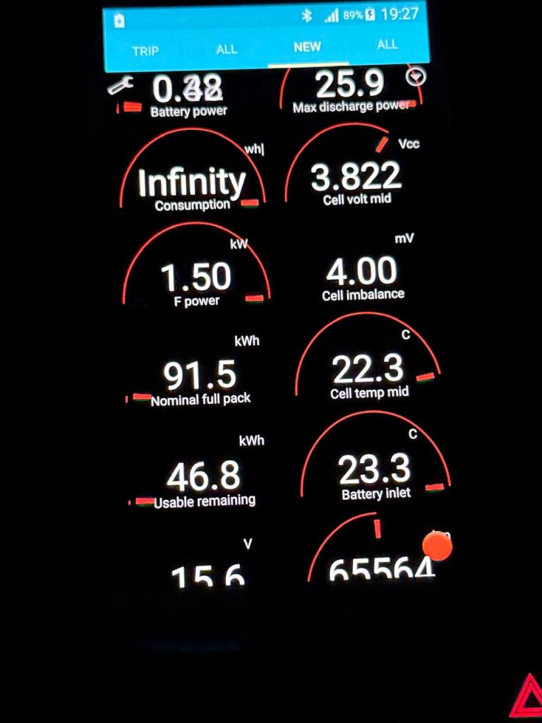

Har ni koll på NFP (och CAC) på US Plaid som är lite äldre och gått i varmare klimat
Inlägg: 7733
Re: Scan my plaid
Tellus skrev: 08 okt 2024 21:56
AAKEE skrev: 08 okt 2024 19:59
Uppdaterat :)
Det där servut ungefär som min M3P efter lång tid, riktigt bra!
CAC är beräknade capaciteten i Ampheretimmar i varje cellgrupp/brick.
Bilen har ju 110 celler i serie så 110 x CAC average x nominell cellspänning = kapacitet.
Bilen räkmar nog med ~ 3.6V nominell spänning.
110 x 3.6 x 231 = 91.5 kWh, right?
Det vi som ägare vill är att CAC är så lika som möjligt mellan bricks, dvs CAC Imbalance ska vara låg.
Recell och något annat företag som skruvar i batterier säger att upp till 2% CAC imbalance är jättebra. (Dvs ~ 5 Ah på våra batterier).
Har man betydligt mer är batteriet ojämnt och om CAC imbalance ökar till betydligt mer än 2% så är det inget jättebra tecken.
Jag har inte koll på så många olika (dörav frågan :-) ) men någon S LR Palladium i USA som ändå var lite missnöjd med kapscitetstappet hade också 2 Ah. Vilket är ett gott tecken.

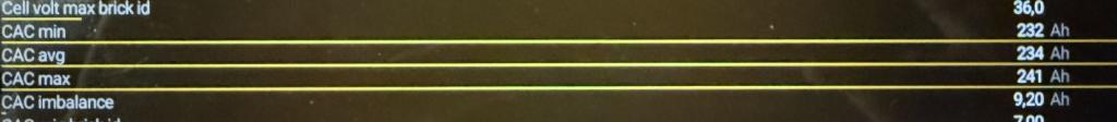

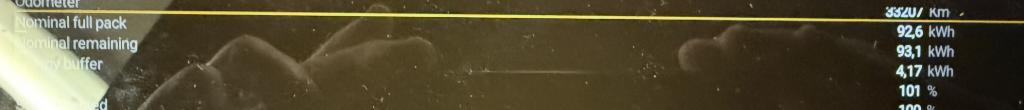

NFP nere på 91.5?
Du har fina CAC, som min hade i början.
Jag har en konstant ökande delta på CAC, idag uppe på 9.2Ah.
NFP= nere på 92.5 kWh nu. Hög CAC-delta är int’ lysande.

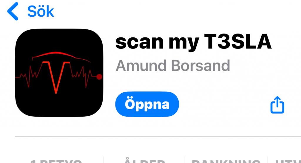

Är det fortfarande detta som gäller om man vill mäta sitt Plaid-batteri med iphone?
Tellus » 11 jul 2023 22:22
https://sl-elements.com/en/collections/ ... B+Plaid%29
AAKEE » 11 jul 2023 22:29
För Android finns det en billigare dongle men för apple ios vill man ha den som heter MX+ (den fungerar till Android också).
Dvs är det MX+ som jag ska beställa?
Och sen är det appen scan my T3SLA som gäller, eller?
