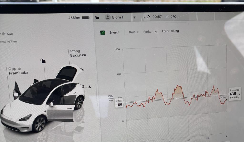

Kollade in en kompis nya MYP Berlin 2024, 77 mil. Uthämtad för en vecka sen. 80 % laddning enligt energigrafen.

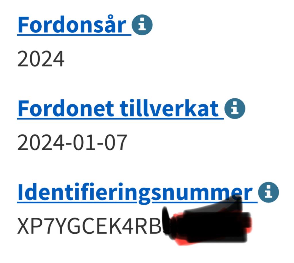

Och 10:e siffran/bokstaven ett R i chassienummret?
P = 2023
R = 2024
(Transportstyrelsen följer inte det så de kan lista en 2024 som en 2023.)
P = 2023
R = 2024
Stämmer bra, 10: e är ett R

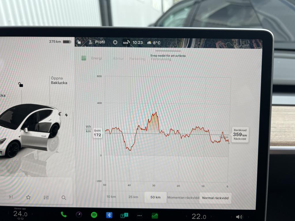

Kan det här verkligen stämma?
Model Y 2023, lite drygt ett år gammal, ca 1600 mil
Snitt: 139
Räckvidd: 276
Laddning 49 %
Jag får det till att jag bara har en degradering på 1 %.

Det LG-batteriet verkar må grymt bra av att hålla låg SOC, så inte omöjligt.
Hur har du laddat?
En kollega hade 78.2kWh efter 1-1.5 år och 4000 mil. Ska kolla med honom nu, passerat 8000.
