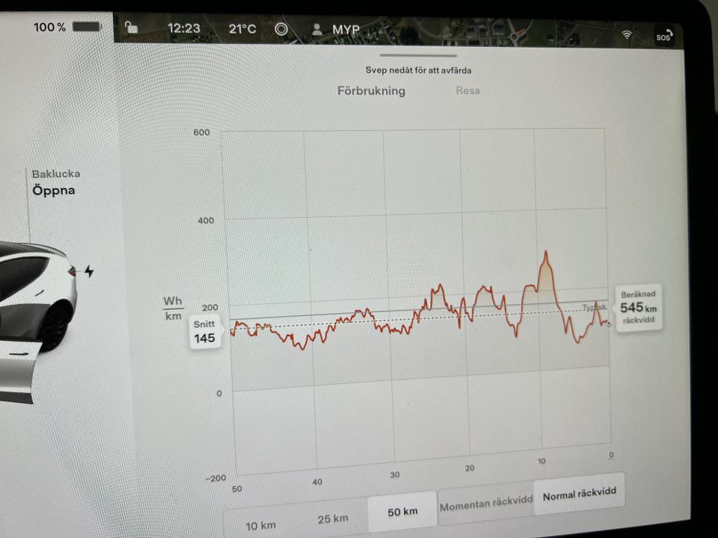

Första långresan till Böda på Öland från Stockholm c.
Resa A är hela resan, och sista laddningen är från Kalmar till Böda. Höll mig till hastighetsbegränsning 99% av resan och körde mjukt. 3-4 omkörningar gjordes dock och då gick det undan 8-)
Två vuxna två barn (6 år och 2 år) och fullt packat fram och bak.
Åkte också till norra Öland, runt på Öland och hem. Går sjukt snålt. Original 21" med 3.0 bar

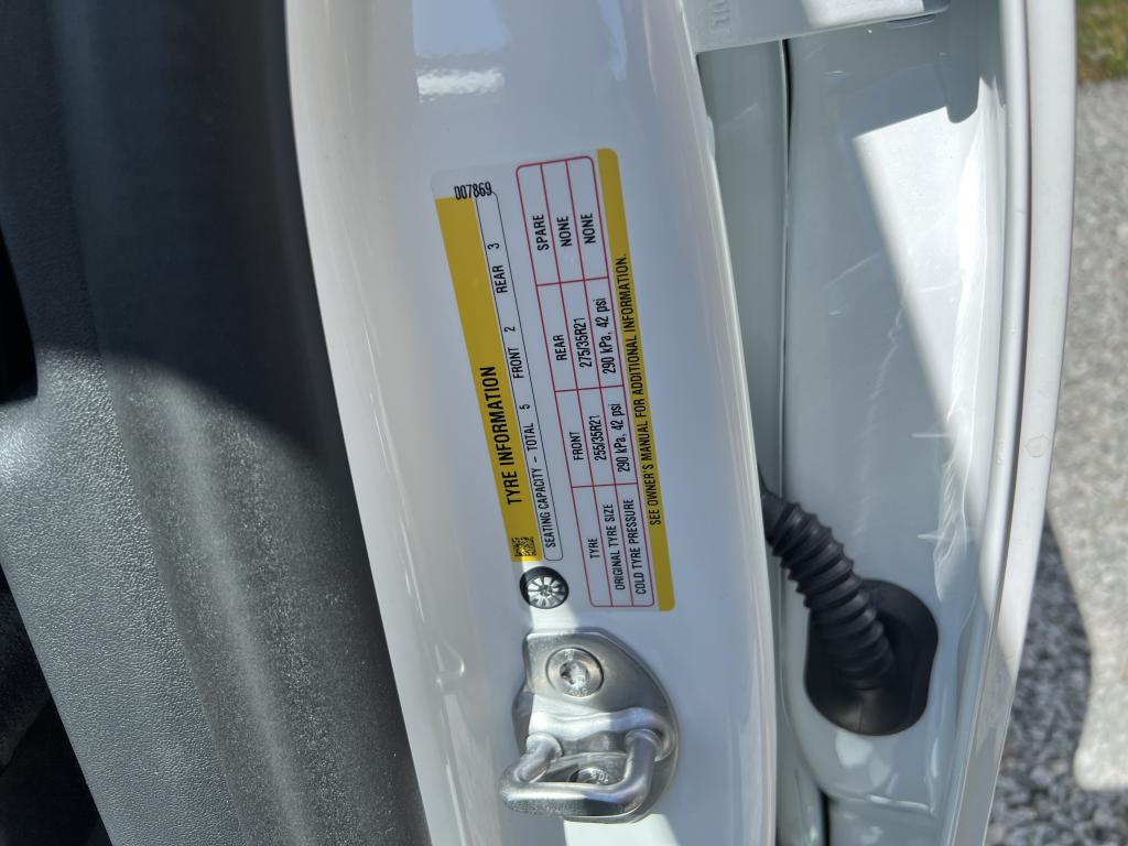

Har också 21” men jag såg att min bil hade 2,9 bar bak och 2,8 fram. Är 3.0 bar på alla däck något som rekommenderas? Kanske får ännu bättre förbrukning då om jag fyller på lite?

Tesla har nog hamnat rätt nära sweetspoten när det gäller däckstryck.
Historiskt har det brukats rekommendera att ha lite mer tryck än i bilarna än tillverkaren rekommenderar, dels för förbrukningen och dels för att om man kollade trycket sällan så hade man lite marginal.
För din tesla kan du nog lägga på aaningens tryck. Jag gör det för att säkerställa att inte ha för lågt tryck kalla dagar. 3.0 bar blir nog bra om 2.9 är rekommendationen.
Viktigt att veta:
-Angivet däckstryck refererar till kalla däck, dvs en bil som inte körts på nån timme. Det räcker med någon kilometer körning för att värma däcken med högre tryck som följd. Däcken håller runt 0.2bar högre tryck under landsvägskörning än kalla däck, så på resan ska vi se högre tryck än rekommendationen.
- Ytterlufttemperaturen påverkar cirka 0.1 bar per 10 grader( högre tryck varmare dagar). Vi har ju säkert 15 graders variation varma och kalla dagar på sommaren så där bör man ta höjd gör att inte ha för lågt tryck när det är dåligt väder.
Vintertid blir det alldeles för lågt tryck om man justerar trycket i garaget i +20C och sedan tar ut bilen i kylan.

På väg hem efter Midsommar hade jag 3,4 bar i däcken (+31 grader). 2,9 bar med kalla däck.

2,9 bar på alla fyra skall det vara ser jag. Hur är det att köra på 3.0 på alla? Kanske inte är så märkbart men man kanske kommer någon mil längre då?

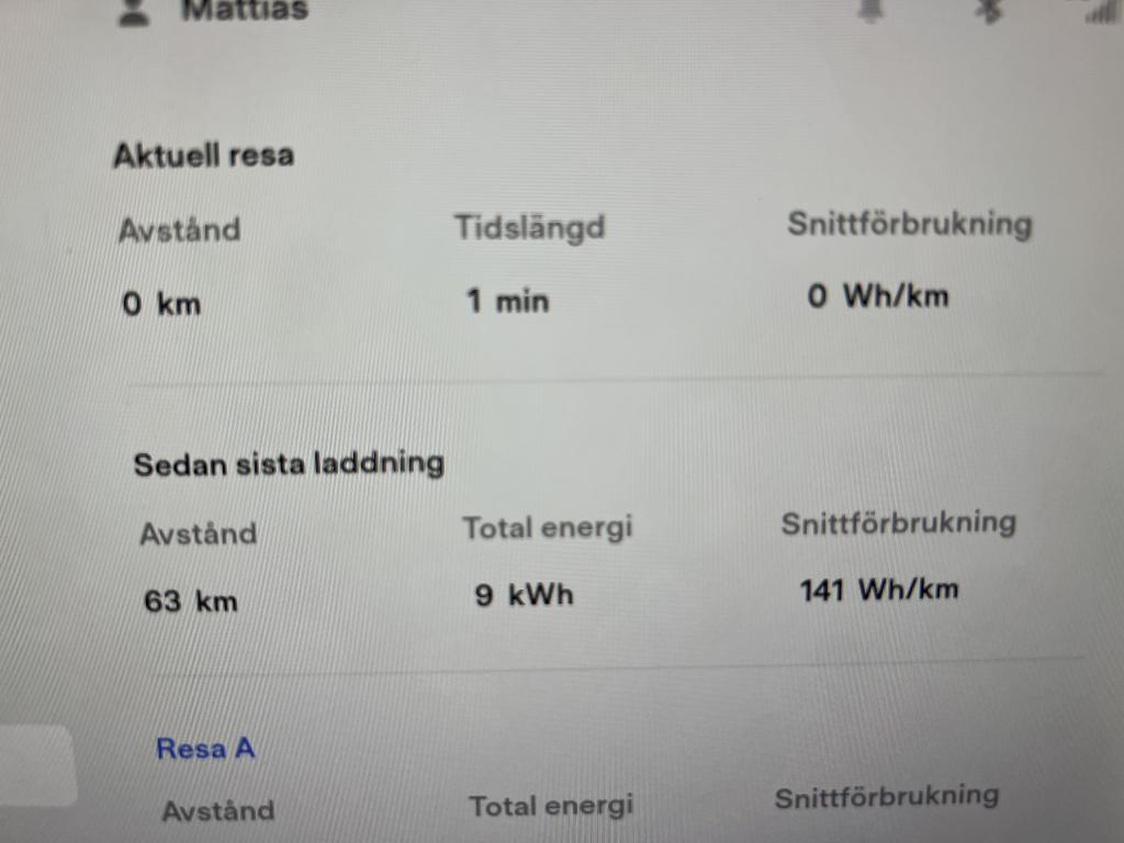

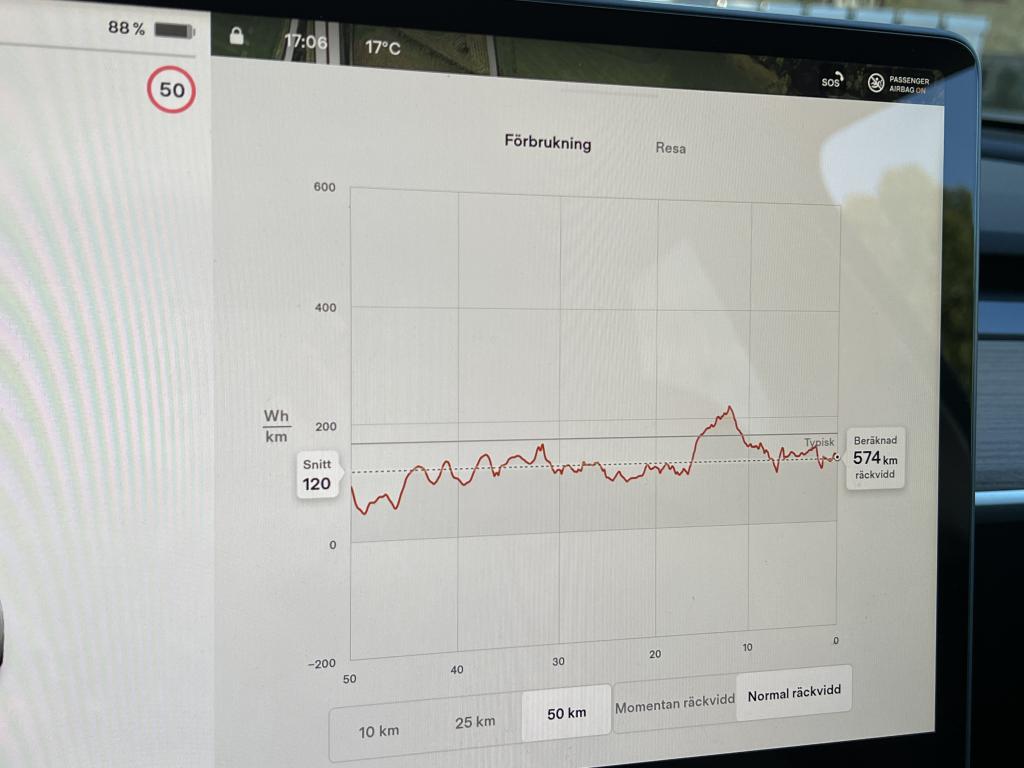

Gjorde nyss en tripp till Tässla i Vallentuna från Södermalm. Körde lugnt 99% av resan fram och tillbaka som var på 63km
30, 50, 60, 70 och 80-vägar
MYP
Om jag laddar till 100% och kör till 0%, kommer jag 52.5 mil? Räknar jag rätt då?

78-79 total kapacitet minus 3,5kWh energy buffer(från 0% till stopp). Då har du ca 75kWh till 0% indikerad.
75 / 141Wh = 53,2 mil

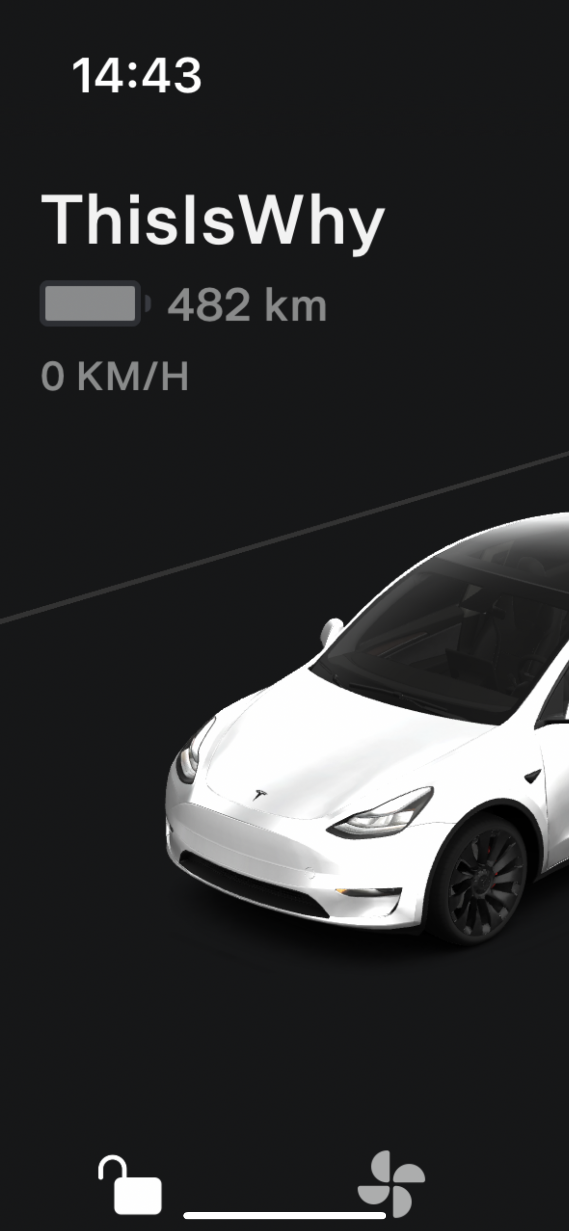

Rekord i SMT och räckvidd indikering, bilen gått 600 mil och 3 månader gammal. Trodde 78,8kWh var max på LG batteriet. Aakee?
LG-batteriet (5L) är känt för att börja lågt och sedan öka under några månader.
Sen är det nog så att BMS inte alltid har helt rätt. Det är en annan kemi nu och BMS Programvara som uppskattar kapaciteten kanske kan vara lite off.
Svårt uttala sig exakt, men rent generellt kan ett batteriet inte öka kapaciteten, det kan bara gå åt ett håll. Jag har sett nominal full pack 79.1-79.2 på flera 5L batterier tidigare.
Om det på rikt är 79.4 ombord går bara får reda på genom att köra ut hela batteriet (100% - 0%)

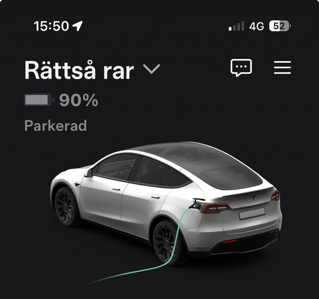

Jag kollade min förra MYP i Augusti 2025 när den var 2 år gammal och gått 4500mil. (uttagen Aug 2023)
Då visade den 410km vid 90%
410/0.9=455,55km
En ny verkar visa 475-480km enl denna tråd
Er bil
478-434=44
44/478= 9,21% degradering om man räknar från tröskeln, men tror inte MYP hade någon degraderingströskel
78,8kWh x 0,9079= 71,54kWh kvar
Min MYP
478-455=23
23/478= 4,81 % degradering
78,8kWh x 0,9519 = 75kWh kvar
Åke, kom och hjälp oss 😁

Numera ”gamla” MYP har en konstant på 164.7 Wh/km. Konstanten syns energigrafen. Skulle kunna skilja lite då mitt värde ovan togs fram Innan energigrafen började visa konstanten.
Full range var ungefär 479-482km för 78.8kWh-batteriet.
(Degraderingströskeln ligger mot 487km och ~ drygt 80kWh eftersom MYP har 82.1 kWh Panasonicbatteri i USA.)
Räckvidden som bilen visar vid batterisymbolen vid 100% kan multipliceras med 164.7 för att få totala batterikapaciteten (inkl buffer) svaret blir i Wattimmar..
Datat från energigrafen: snitt och beräknad räckvidd (inte då från batterisymbolen) kan användas:
Snitt x beräknad räckvidd x 100/ SOC% = Wattimmar. Även här är det total kapscitet inkl. buffer.

Rättså rar= 410/0.9 x 164.7=75030 Wh
