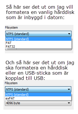

Det alternativet försvann väl i Windows 10?Teslaspolen skrev:Väldigt krånglig väg att göra det.JonasPersson skrev:Ett litet tips till de som inte vet hur de ska formatera USB-minnet till FAT32. Har du en smart-TV? Min LG (2018) formaterade USB-stickan till FAT32 så sen var det bara att ta ut den och stoppa in i datorn och skapa en mapp som heter "TeslaCam". Kanske fungerar med andra smart-TV också.

Jag förstår inte alla dessa inlägg om att det är så konstigt att formatera till FAT32.JonasPersson skrev:Ett litet tips till de som inte vet hur de ska formatera USB-minnet till FAT32. Har du en smart-TV? Min LG (2018) formaterade USB-stickan till FAT32 så sen var det bara att ta ut den och stoppa in i datorn och skapa en mapp som heter "TeslaCam". Kanske fungerar med andra smart-TV också.
Annars kör jag med ett gratisprogram som heter SmartDisk FAT32 Format Utility.
På min Windows 10 burk har jag formaterat ett flertal USB stickor till FAT32.
Är det Home Edition som spökar kanske. Jag har Pro Edition.

Inga problem att formatera i fat32 på Windows 10 Home.

Som jag trodde men hade ingen sådan i närheten. Då kan man ju verkligen undra varför alla har såna problem att formatera rätt.Datordoktorn skrev:Inga problem att formatera i fat32 på Windows 10 Home.

Inga problem i Windows 10 så länge stickan/minneskortet är 32GB eller mindre, är det större är alternativet borta.

Det var ju en logisk förklaring! 32 Gb är väl den storlek som säljs mest av nu, så är ju säkert en hel del som köpt 64or eller 128or och stött på problem.andersjo skrev:Inga problem i Windows 10 så länge stickan/minneskortet är 32GB eller mindre, är det större är alternativet borta.
Koppla in i valfri dator:
På Windows 7 och senare högerklickar man på USB minnet i Utforskaren - > Formatera. Välj FAT32 (inte NTFS eller exFAT), klicka i snabbformatera och sedan kör. Tar någon sekund bara.
Kör du någon GNU/Linux så misstänker jag att du vet hur man gör. Macintosh har jag ingen aning.
Har du testat??? Det var inte ett dugg krångligt. Gick betydligt snabbare än att ladda ner programvara och sen formatera (som tar flera minuter).
Och ni som skriver "Det är väl inga problem att välja FAT32"; Uppenbarligen så är det ett problem för vissa och däribland mig. På vissa enheter går det att välja FAT32 och på vissa finns inte det alternativet.

Jag fick inte upp alternativet FAT32 när jag skulle formatera mitt USB minne. Så jag googlade from nått program som fixade det på några sekunder.

Microsoft har lagt en begränsning på FAT32 för att promota NTFS. FAT32 klarar egentligen av upp till 16TB men senare versioner av Windows begränsar formateringen till 32GB. Väljer man att formatera med något annat program än Microsofts inbyggda så är det inga problem alltså.EnTraktor skrev:Jag fick inte upp alternativet FAT32 när jag skulle formatera mitt USB minne. Så jag googlade from nått program som fixade det på några sekunder.
