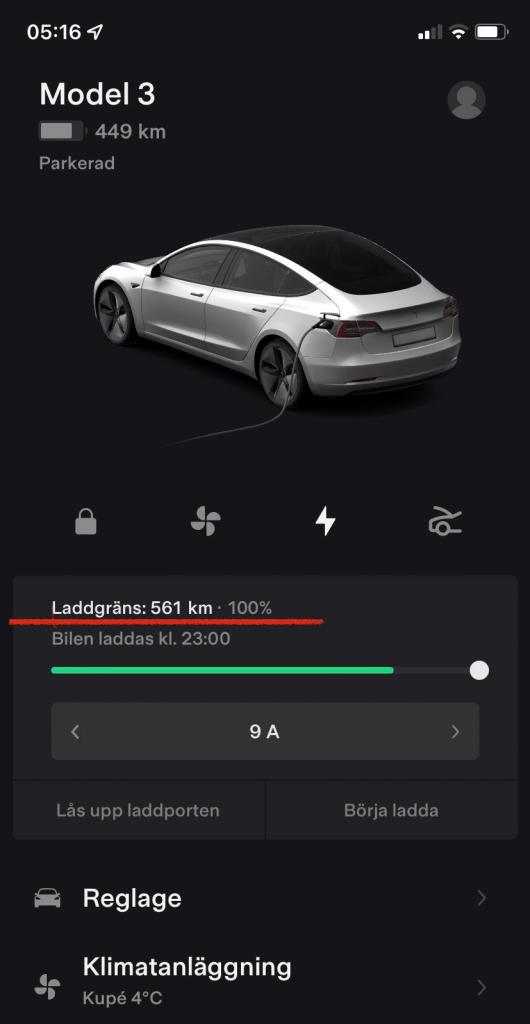

Jag hämtade ut en helt ny Tesla model 3 Long Range, ska ha en räckvidd på max 614km
(Förstår att det är teoretiskt)
Om jag laddar den fullt så visar den max 561km räckvidd, är något galet med batteriet?
Tacksam för en förklaring :)
Re: Felaktig WLTP?
Räckvidden som visas i bilen/appen är baserad på amerikanska EPA, inte WLTP.

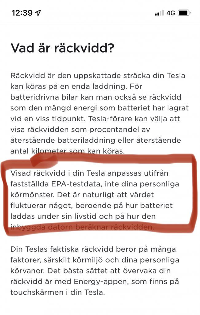

https://www.tesla.com/sv_SE/support/ran ... ayed-range
Hur öppna hade du velat att de är? :D
Som du ser i beskrivningen är rangeindikeringen vid batteriet inte dynamisk. Det är egentligen en batterimätare graderad i km.
Använd energiappen för att se faktisk kvarvarande räckvidd, den baseras på den förbrukning du haft på 10/25/50km.

Det är lite speciellt med det där med batteriet. Nu har vi inte samma bilar men om jag beskriver det hur det fungerar på min Model S Performance uttagen i december förra året så kanske det ger en fingervisning hur man kan tolka batteriprocenten.
Om jag kikar i min bil när det precis är fulladdad inför resa i varmt klimat ca +20 grader så visar det som fulladdat på 62 mil.
När jag sedan åker min standardsträcka Stockholm och Örnsköldsvik, som är 49,9 mil, så kan jag precis köra hela vägen på en laddning under optimala förhållanden på sommaren. Då har batteriet ca 5-6 % kvar vid målet för resan vilket är min minsta marginal som jag känner mig bekväm med, om jag står ut med att under hela vägen hålla hastigheten exakt där den lagligen ska vara.
Kikar jag däremot på mitt fulladdade batteri när det är riktigt kallt nu på vintern (säg -20 grader) så visar samma fulladdade batteri kanske 56 mil. Dvs även om kylan nu har tagit bort en del av effektiviteten så man kan ju tycka att jag fortfarande ska komma fram till min destination utan att stanna med lite marginal. Dock går inte detta då förbrukningen/förutsättningarna på vintern är en annan och här krävs det då ett laddstopp där jag stannar allt mellan 15 minuter till 45 minuter (oftast i Hudiksvall) beroende på väder.
Så om du funderar på vilken range du egentligen har vid ett givet tillfälle, strunta i batterisymbolen i bilen, slå istället in en destination på kartan i bilen så ser du med rätt så stor träffsäkerhet hur din resa kommer ser ut, innan avfärd.
Och kom ihåg att förvärma batteriet om du ska åka långt när det är kallt.

WLTP är inte speciellt realistisk, även om man hävdar att den ska vara det. Den är bättre än NECD, men…
Genomsnittsfarten i WLTP-testet är 46.5km/h, och man gör den inen temperatur så att värme/AC inte behövs.
Dessutom, vilket gäller för både WLTP och EPA kör man från fullt batteri tills bilen stannar. Tesla har en buffert på 4.5% av totala batterikapaciteten som ligger under 0% på batterimätaren, så för att nå EPA eller WLTP måste man köra tills bilen inte längre går köra.
Kör man med batterimätarens range måste man ligga 4.5% under EPA-förbrukningen för klara räckvidden på rangeindikatorn/EPA-rangen.
Varken EPA eller WLTP speglar verkligheten, men EPA stämmer minst dåligt.

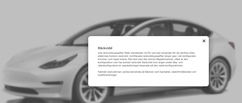

Inlägg av Curik »
Dante skrev:
Jag hade velat att de kanske hade det där man beställer bilen, den här texten är den du får upp när du trycker på WLTP under räckvidden.
Det står ju exakt det du undrar över i bilden, jag vet inte hur mycket tydligare du vill ha det:
"Faktiskt räckvidd kan variera beroende på faktorer som hastighet, väderförhållanden och höjdförändringar."
Sen om man är nyfiken så kan man ju slå upp WLTP för att få reda på mer.

Min fråga baserade sig på det faktum att det står att WLTP är 614km, om jag då laddar 100% så borde det ju stå 614km i displayen, inte 560km (Ungefär som att om en dieselbil har 600km räckvidd vid full tank så ska den väl vara 600km när jag tankat fullt, sen om jag plöjer motorväg i 160km/h så inser jag också att den faktiska räckvidden kommer bli kortare).
Nu har jag dock fått förklarat för mig att räckvidden som visas inte är WLTP, utan EPA.
