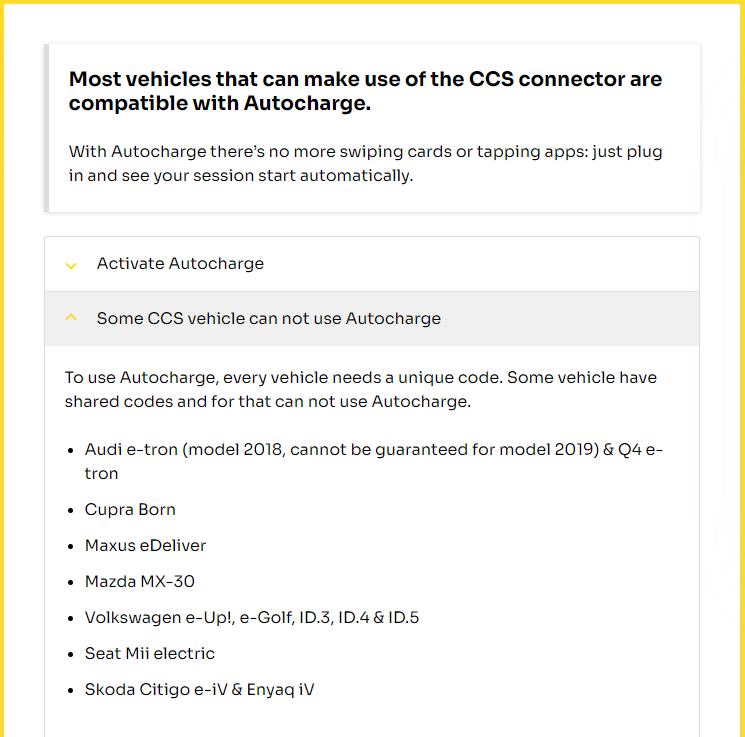

MEB bilarna ”maskar” sin mac vilket för att den inte går att använda för identifiering.
Om man kollar på Fastneds hemmasnickrade PnC lösning så fungerar den inte med MEB.
Personligen är jag inte jätte intresserad av PnC och har svårt att se nyttan men då startar jag 99% av mina laddningar med RFID. Hade jag bara använt APP hade jag antagligen tänkt annorlunda.
Re: Plug & charge, varför inte andra än Tesla?
Fastned har alltid haft Plug&Charge. Det fungerar som så att man registrerar sig, och när man laddar sin bil första gången så måste man identifiera sig, men därefter kommer Fastned ihåg bilen och det räcker att plugga in för att starta laddningen.
Om det nu är så att MAC-adressen inte fungerar för MEB bilar så får de väl skylla sig själva. Men det funkar ju bevisligen för alla andra.

Det stämmer inte MEB-bilar visar MAC-adress varje gång.
Hoppsan_84
- Inlägg: 283
- Blev medlem: 09 dec 2020 22:19
Som jag fått det förklarat så visas det en MAC men det är inte samma varje gång.MrEarp skrev:Det stämmer inte MEB-bilar visar MAC-adress varje gång.
Å andra sidan kan det vara så att Fastned använder något annat än MAC för identifiering.
