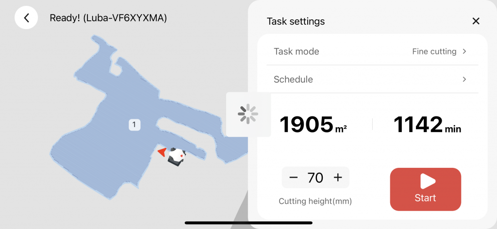

Installationen gick smidigt. Allt funkade. Plasten i basstationen känns snäppet sämre än svenska konkurrenten. Maskinen är TUNG. Mycket batteri antar jag. Man körde ett varv och styrde med smartphonen runt där ”begränsningskabeln” ska vara. Gick väldigt bra det med. Väldigt bra respons. Sen mapoade den upp i appen raka led hur den skulle klippa. Den körde igång direkt med 46% batteri. Kan fota sen. Den klipper snyggt. Dock fastnade den och trasslade in sig i en gammal husqvarna-kabel som låg och skräpade. Nu laddar den igen.

Ok en liten rapport. Maskinen hade fastnat på en stubbe där min Husqvarna också alltid fastnade. Dock eftersom Husqvarnan körde random så orkade jag aldrig lägga en slinga runt. För den fastnade bara en gång per 3-4 dagar. Luban vill dock klippa preussiskt, försöker klippa stubben om och om. Jag gick in i appen och hittade funktionen ”no go zoner”. Bara att styra maskinen till de ställen som ska tar bort. Starta funktionen och köra ett varv runt objektet. Sen trycka ok. Man styr den som en långsam radiostyrd bil med telefonen. Nu har den klippt en fjärdedel kanske. Raka led.

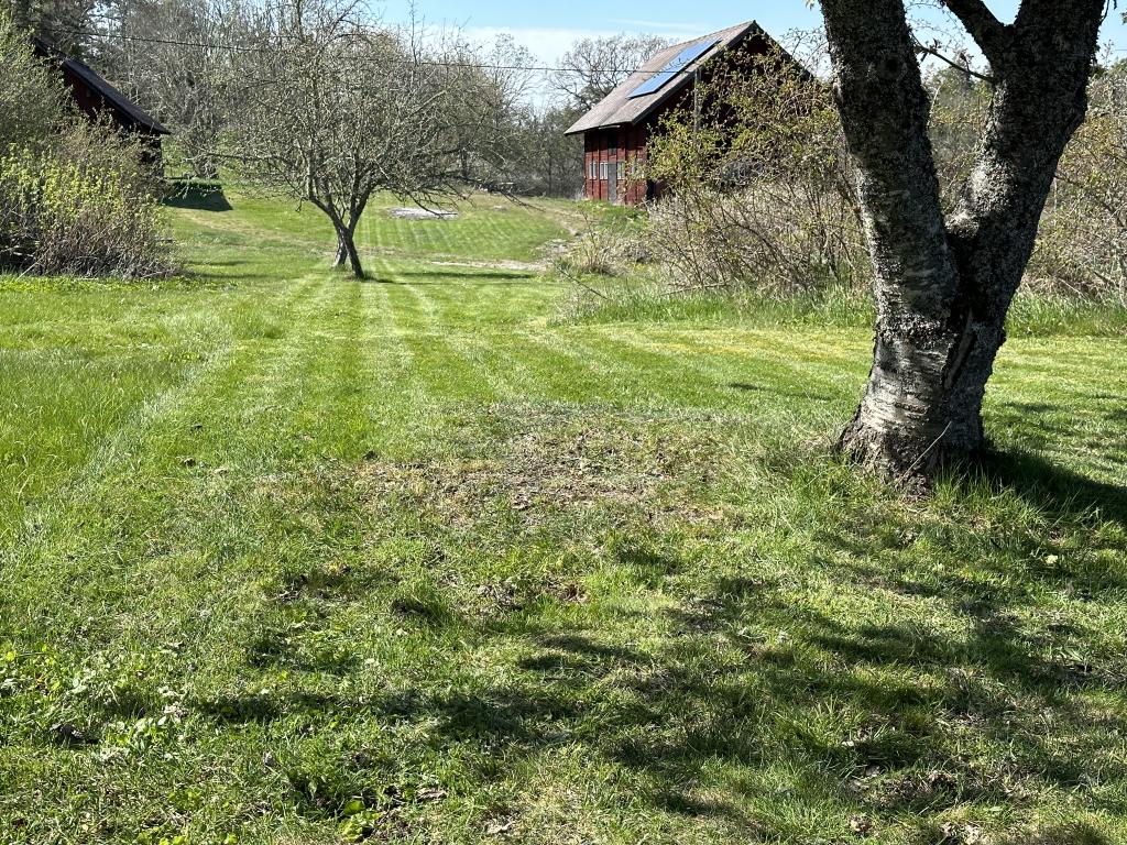

En liten rapport igen. Nu är min gräsmatta vackert randig i alla fall.

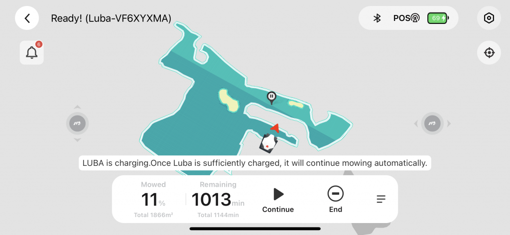

Den stannar om den inte har kontakt med referensstationen och det sker någon gång per dag. Oftast får den kontakt igång igen efter 10-30 min. Inte hela världen eftersom den klipper hela tiden. Men ibland får jag flytta den för att den ska få kontakt. Jag överväger att flytta basstationen för att den ska "se" hela tomten. Men misstänker att den även måste "se" många satelliter. Så om det är mot en stenvägg och den ser hela tomten kanske inte det är bra heller.
Om den får slut på batteri börjar den om klippningen. Det kan vara störigt om den klippt halva och sen börjar om och klipper samma halva igen innan den kommer vidare. Vore bra om man kan välja startpunkt.
Jag ska ge denna feedback i appen med så kanske de kan förbättra mjukvaran.
