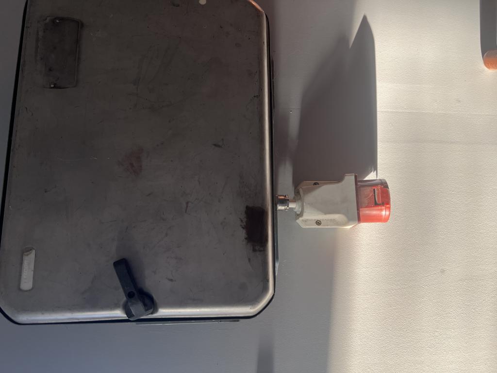

Hej
Jag känner igen detta uttag från när jag hade en hybrid förut, så jag känner mig rätt säker på att det är för laddkabel. Funkar det att ladda Tesla i denna?
Får hem min i början av nästa vecka, vore fint att kunna ladda. :D

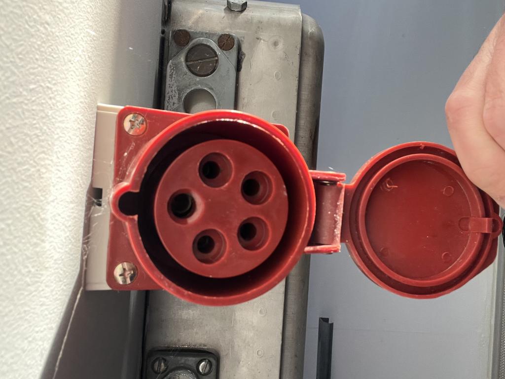

Det där är ett trefas CEE-uttag, och du kan absolut ladda från det, du behöver dock en kabel/adapter som klarar av det.
Du kan få upp till 11kW effekt från detta.

Du kan också skaffa en ”riktig” laddbox och koppla in den ”semi-permanent” till det uttaget, den s.k. ”Bjelke-metoden” ;)

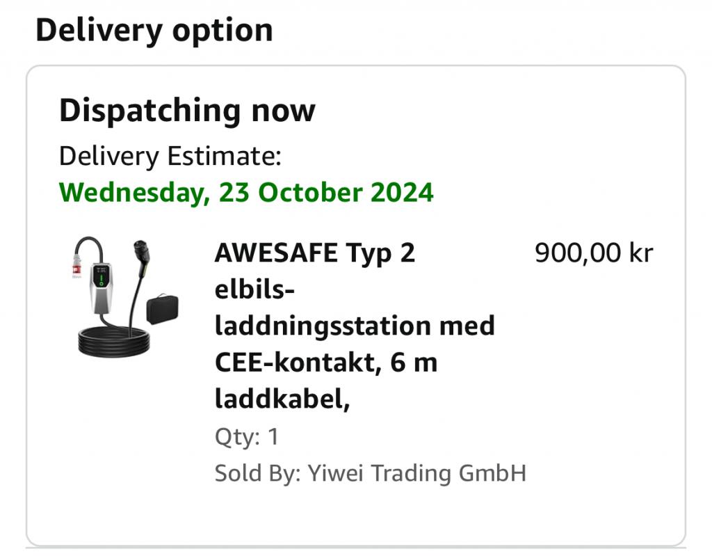

Köp en sådan här för just nu 900 kr så kan du ladda där:
https://www.amazon.se/-/en/dp/B08WL2MSXH

Osannolikt bra pris, man blir ju lätt misstänksam... :?
Skulle det vara legit så är det bara att slå till, det är ju typ 1/4 - 1/3 av priset för liknande alternativ.
Till det priset kan man ju köpa en extra och låta den sitta kvar i uttaget för att slippa dra fram kabeln ur bilen varje dag.

Tack för svaren, den på Amazon var ju extremt billig. Vågar man lita på att den är säker? Tänker på tex billiga mobilladdare från Kina som börjar brinna

Den är nog lika bra som liknande modeller. Borde kosta runt 3000 kr, men troligtvis har säljaren inte så bra koll på valutan och lagt ut den för billig. Skeppas från amazon, så man ska få vad man beställt.

Gå upp några hundra och köp en som säljs av Amazon iaf. Betydligt enklare om det skulle bli strul.

Detta är ju ingen laddare, ingen omvandling sker i burken.
Det är bara ett relä och lite elektronik.

Jag beställde för 900 🤩
Återstår att se om den blir levererad, men det förväntar jag mig

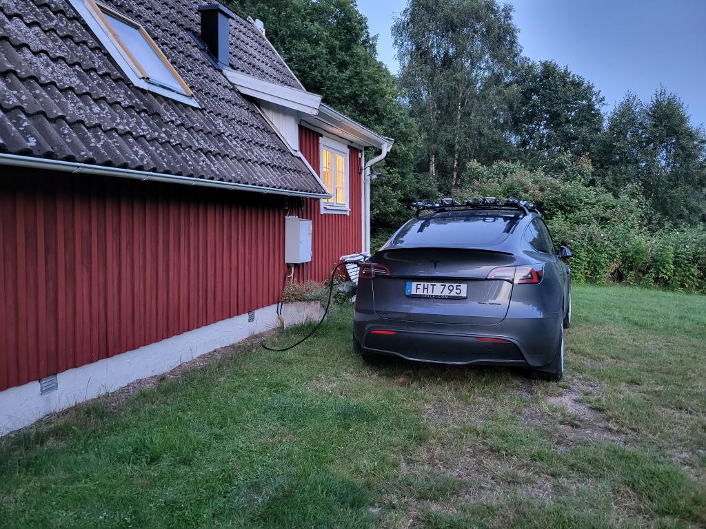

Nu så. 👍

Men det ser ut att bara vara 1-fas?
Vad laddar du?

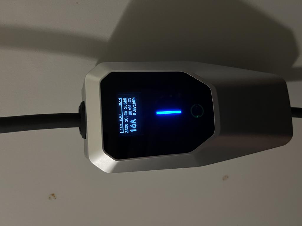

Jag laddar bilen. Ca 50% skulle ta 10h

Så 20 timmar för att ladda fullt. Då är det bara 1-fas.
Med 3-fas laddar man 0-100% på drygt 7 timmar.
Är det en Tesla du laddar? Då kan du kolla i appen eller på skärmen i bilen, om det är en cirkel med en 3:a i, efter spänningen. Är det inte det så är det inte 3-fas.

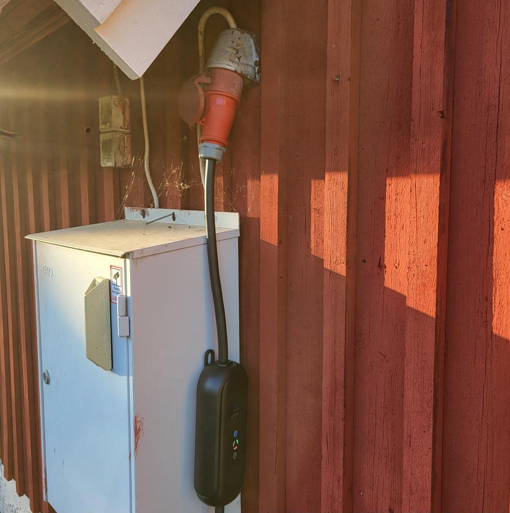

Fick du rätt laddare? Har den röd CEE-kontakt?
Du laddar som sagt bara med en fas, så antingen är det en enfas-laddare med vanlig schuko, eller så är laddaren inställd på enfas, eller så är CEE-uttaget felaktigt installerat med bara en fas.

Ja det är Tesla Model Y, grunkan hade en röd grej och instruktionen (på tyska) handlar på både 1 och 3-fas.
Elskåpet hade inte proppar i alla faser, eller hur man uttrycker det, så jag lånade några som gick till växthuset och trädgårdsbelysning och då fick jag i alla fall 1 fas. Ska köpa proppar (vad heter det egentligen) och fylla i resten och testa, funkar inte det ringer jag en elektriker. Precis köpt huset.

Antar du lyckades köpa diazed säkringar, "proppar" utan att veta vad de heter...
