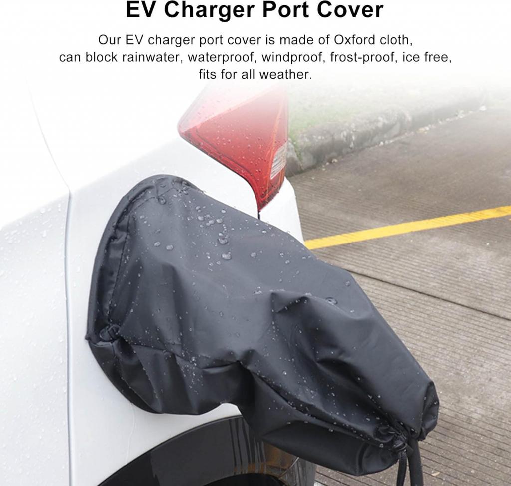

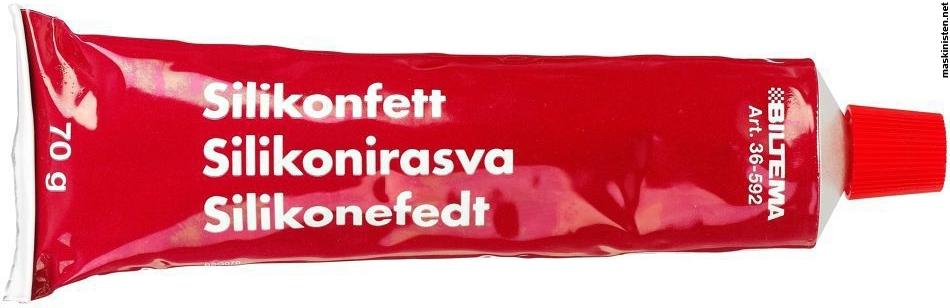

Hade stora problem med laddluckan på min Seat och löste det med 2 produkter.
