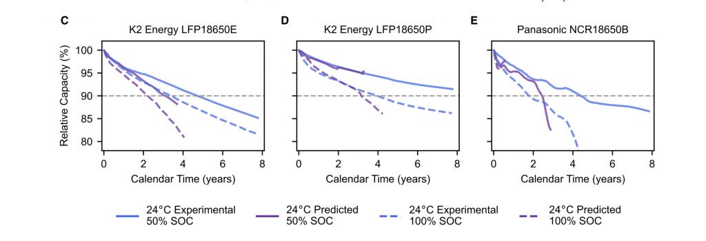

Testens slutsatser för olika SOC bygger på 55C lagringstemperatur i artikelns ena test. Jag har ett par forskningsrapporter som testar just bra det fungerar att öka temperaturen för att påskynda calendar aging. Batterierna degraderas snabbare men man förändrar även degraderingsprocessen så att man inte får samma typ av degradering i batteriet. Höja temperaturen lite går bra men mycket över 50C är inte bra eftersom man inte riktigt testar det man vill testa.
I samma test har man bara 3 testpunkter och sedan har man utgått ifrån att degraderingen är en U-formad kurva som sammanbinder de tre testade punkterna. Ingen annan forskningsrapport med fler punkter visar att det är så det fungerar. Man har alltså hoppat i en galen tunna och inte ens gjort en fjärde testpunkt som ”test” att sina antaganden är korrekta. Det går såga denna test på fler områden, men jag tror inte det behövs.

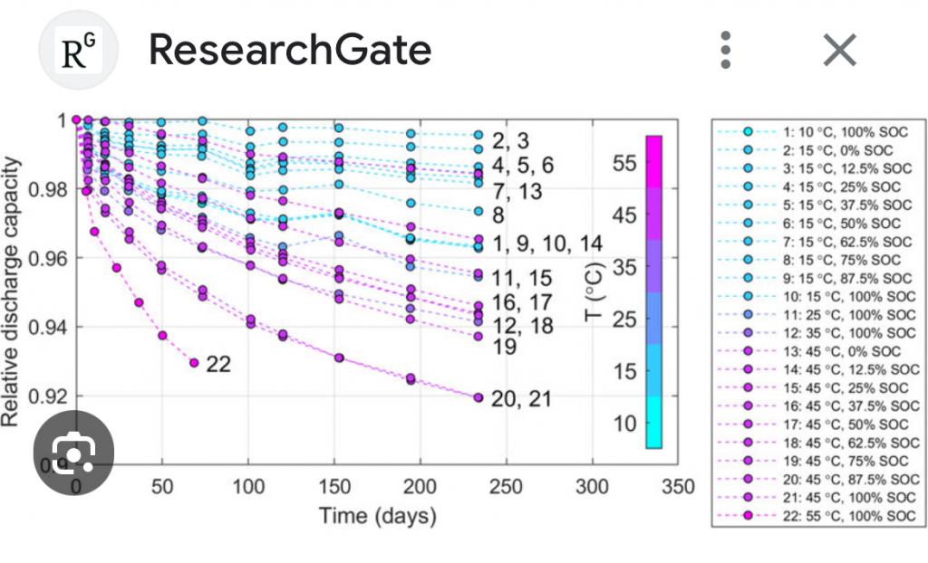

Ungefär såhär brukar tester med många datapunkter i SOC se ut:
Om vi tar datat ur testet i artikeln och implementerar vid ~9.5-10 månader i bilden ovanför ser det ut såhär (artikeltestet röd prick med gul cirkel):

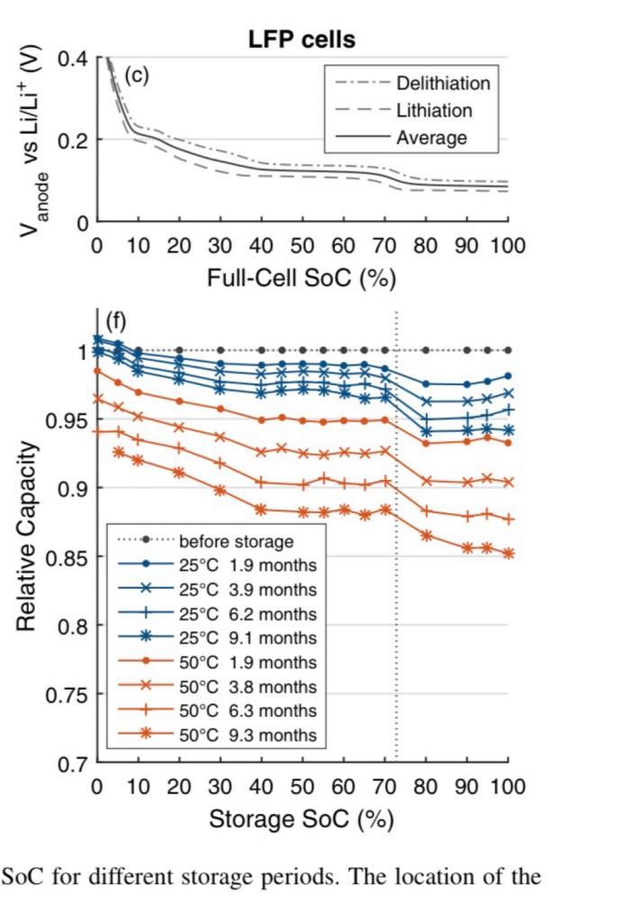

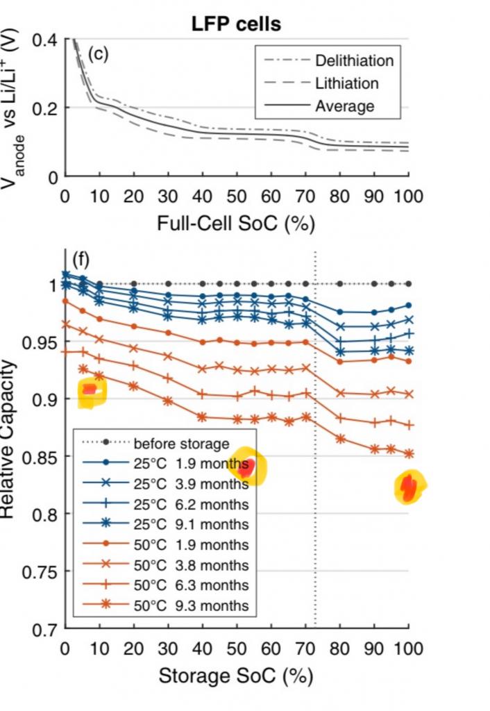

Ur en annan test sv LFP. Jag tänker inte posta data från 30 olika forskningsrapporter, men några bilder som motsäger de två forskningsrapporterna.
Efter att ha läst hundratals forskningsrapporter har jag lärt mig att kritiskt granska testerna, och hur man kommit fram till slutsatserna.
Det finns en del rapporter som avviker från det normala. Oftast är testresultatet korrekt men slutsatserna kan tex bygga på ett antagande som man inte provar korrektheten i istället för att lägga upp testet så att man kan kontrollera om antagandet är korrekt.
Det finns inte några många tester som säger att 50% är dåligt för LFP, det är absolut säkert.
I princip visar alla tester att även LFP beter sig ungefär som de andra lithiumtyperna när det gäller calendar aging, månne med aningen lägre calendar aging vid 100%.

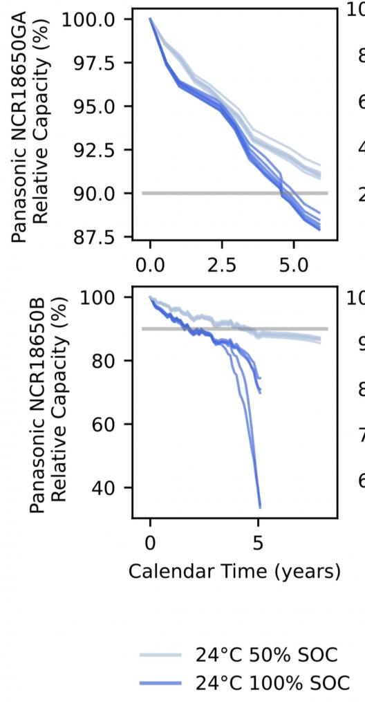

Här är ett långtidstest på Panasonic NCA.
Ryktet att cellerna mår akut dåligt vid 100% stämmer ju dåligt.
Den nedre 18650B, är ungefär samma årgång som de första Tesla model S-cellerna så 2011-2012 ungefär. Den viker ned sig vid 20% degradering, vilket är väntat. Innan det har den bara marginellt högre degradering än 50%.
Den övre är en modernare cell, under 6 år är det ingen stor skillnad mellan 50% och 100%.
80% är inte testat här men sannolikt hade den degraderats mer än 100%.

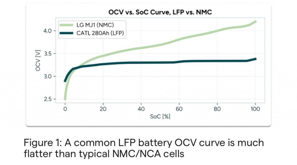

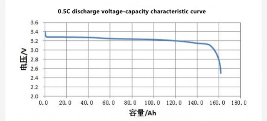

En kurva på cellspänningen vid urladdning med 0.5C på en CATL LFP-cell.
Den är ganska flack. Den man mäter är vilospänningen som gissningsvis är ännu flackare.
Räkna med att det bara blir en bra mätning vid riktigt låg SOC.
Kom också ihåg att de sista 5%:en är buffer så när man läser 5% SOC på skärmen är riktig SOC ~ 10%.
