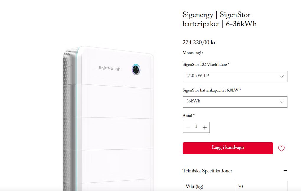

Sigenergy kan du koppla ihop fem batteripack på 36 kWh så det går ju att få ett skapligt energilager.
Finns med 25 kW växelriktare, så då borde det ju gå att driva en hel del.
Sigenergy har även möjlighet att hämta energi från elbilens batteri, om elbilen funkar ihop med deras lösning av V2G.
Och DC-laddning av elbilen. Rätt intressant produkt faktiskt.

Sigenergys lösning känns okej eftersom den använder CCS DC för att både ladda och tömma bilens batteri men har inte koll på hur mycket Tesla låter mig tömma batteriet om det skulle behövas.
vill inte cykla ett tesla NMC onödigt mycket för husets skull till vardags, men att ha möjligheten att använda så gott som hela batteriet i kris, förutom kanske en 20% buffer i botten skulle vara enormt bra!
