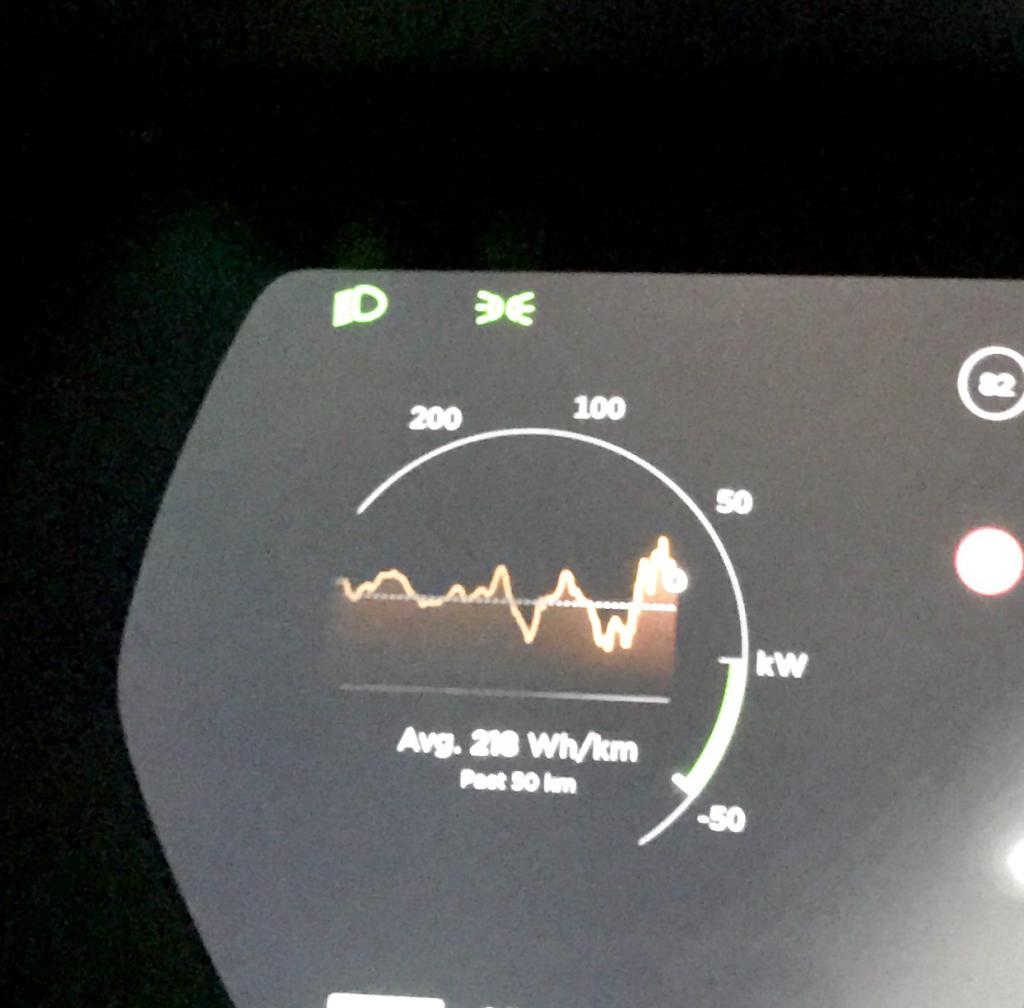

Jag laddade till 100% här om dagen. Förvärmde bilen väl innan avfärd.
I första ronellen släppte jag på accelerations-pedalen och fick full re-gen! Ingen begränsning i återmarningen trotts 100% batteri.

Har du en strypt bil? Annars borde det inte gå att göra så. Är batteriet fullt så är det fullt.Zoidberg skrev:Jag laddade till 100% här om dagen. Förvärmde bilen väl innan avfärd.

Han har nya 60:n, dvs strypt 75:a. Det var ju en diskussion tidigare i tråden om huruvida den skulle tillåta laddning över bilens strypta 100% genom regen eller inte. Att det går rent tekniskt vet vi, men frågan är hur hårda Tesla var på att tillämpa begränsningen i mjukvaran. Det finns ingen större anledning att begränsa det, såklart. Men då vet alla med nya 60 att om de ska åka riktigt långt är det bara att lösa någon som bogserar bilen 100 varv runt kvarteret först för att ladda batteriet helt fulltjonas skrev:Har du en strypt bil? Annars borde det inte gå att göra så. Är batteriet fullt så är det fullt.Zoidberg skrev:Jag laddade till 100% här om dagen. Förvärmde bilen väl innan avfärd.

Skönt att få det bekräftat angående regen på 60:an iaf
