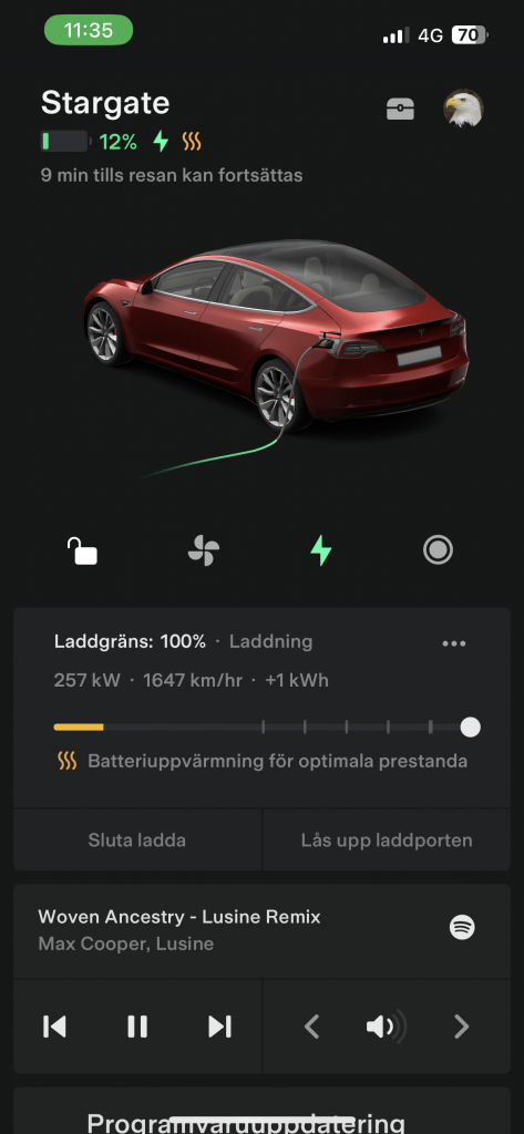

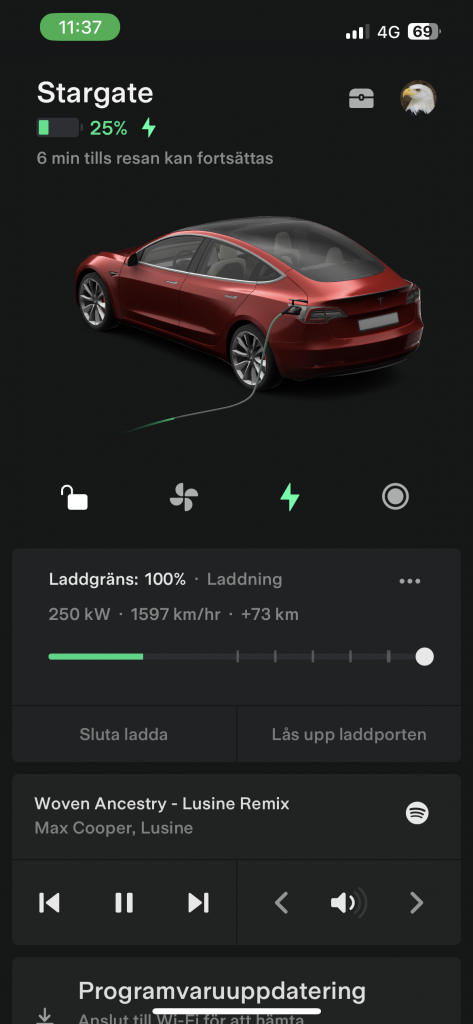

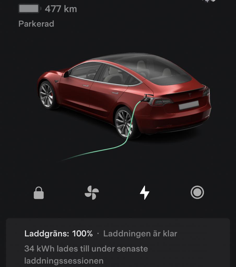

Re: Batteridegradering modellår 2019/2020/2021
Inlägg av Tellus »
M3P 2019-02 7700mil, 499km ny
Inlägg: 4473
Ort: Nerike
Inlägg av Tellus »
Bra tryck i laddningen också
Laddar till 100% så batteriet avsulfateras
Inlägg av kenjon »
Avsulfateras???
Man behöver inte ladda till 100 % en gång i veckan för att hålla batteriet OK. Det är BMSen som har svårt att veta laddtillståndet (SoC) i batteriet om man inte gör det. Så om du gör det varannan vecka spelar ingen stor roll. Det påverkar inte degraderingen (det är bättre att ha låg SoC även för LFPbatterier), utan det som påverkas är vad BMSen tror att SoC är. Och nästa gång du laddar till 100 % så rättar den till sej.
Tellus skrev: 29 apr 2023 09:48
Laddkonstanten 152 Wh/km (76000/499)
Kapacitet nu: 477 x 152.3 = 72.6 kWh.
Tellus skrev: 29 apr 2023 11:43
Antar att du skämtar med avsulfateringen :D Det är inte ett blysyrabatteri (inte det stora batteriet iaff).
Inlägg av Tellus »
AAKEE skrev: 29 apr 2023 13:55
Japp! Tur att vissa förstod det iallafall :)
Inlägg av Tellus »
AAKEE skrev: 29 apr 2023 13:53
Bilen har typ haft den kapaciteten minst ett år tillbaka om jag minns rätt. Tror den varit nere på ca 468km och sedan stigit.
