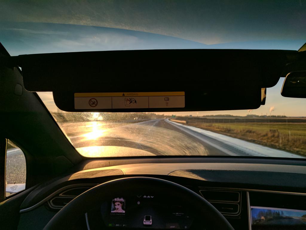

Jag körde Stockholm-Växjö t.or i helgen i skapligt väglag, men behövde ändå använda spolarna flitigt (Model X 90D). Detta grå fält nedtill på förarsidan växte till sig under resan och sträckte sig över hela nedre delen av rutan innan ankomst till Växjö. Detta är nu ännu en av mina punkter på kommande service. Är det liknande besvär ni övriga X-ägare har?

Re: Vindrutetorkarspolare
Inlägg av flaco »
Exakt så är det för mig också.
Om det är SC i Upplands Väsby du ska till, så känner Jacob till detta problem.
Du får gärna återkomma med info om de kunde åtgärda det på något sätt.
Den bilden känner jag igen från de flesta bilar jag haft. Oavsett hur bra spolningen fungerar så är det problem med vägsalt som lätt torkar på rutan pga att defrostern värmer glaset i nederdelan av rutan. Dålig spolning gör förstås saken värre, men även med bra spolning måste man ösa på med mycket spolarvätska annars blir den torkade filmen kvar när vätskan dunstar.

mahulkp skrev:
Oj, då måste jag ha haft tur med alla mina bilar ... aldrig råkat ut för det. Visst kan det krävas mer vätska för att få rent.
Men, i farter över 80km/h i min X så går det inte att bli av med någon skit som är i nedre tredjedelen av rutan.
Det hamnar helt enkelt ingen (noll, nada, zip) vätska i nedre delen av rutan ... har torkarbladet hål längs med dess helhet hade jag, i min enfaldiga naivitet, trott att någon ynka droppe skulle komma ur de nedre hålen också...
Men, förstå mig rätt ... jag uppskattar att få höra att även andra bilar har detta problem ... då känner jag mig bara lite gnällig :mrgreen:

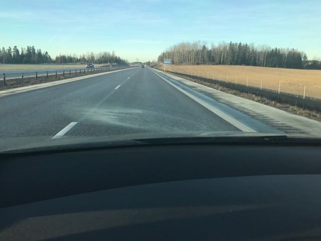

Så här såg min vindruta ut i helgen. Det blev inte renare förrän jag kommit under 50 kmh. På hemresan var det mörkt ute och ännu värre. Trafikfarligt!
Det där kände jag igen från i helgen på min X från Idre till Uppsala, precis lika.

Samma här på min X.
