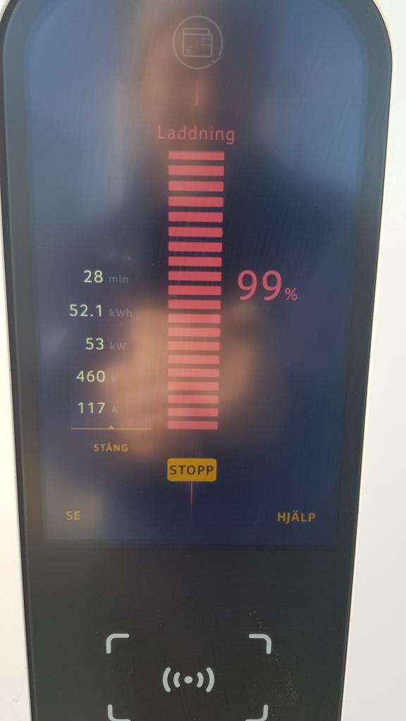

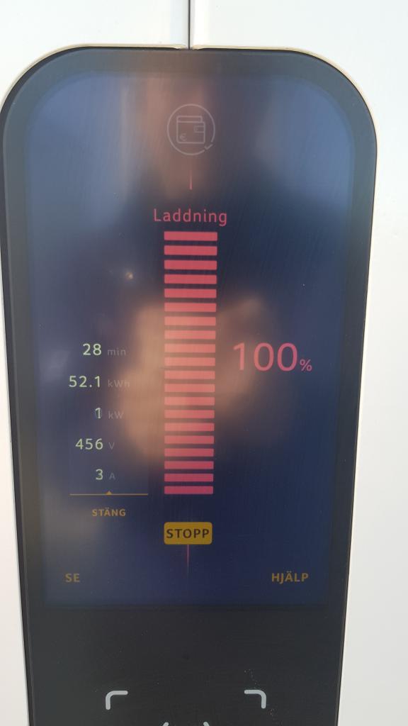

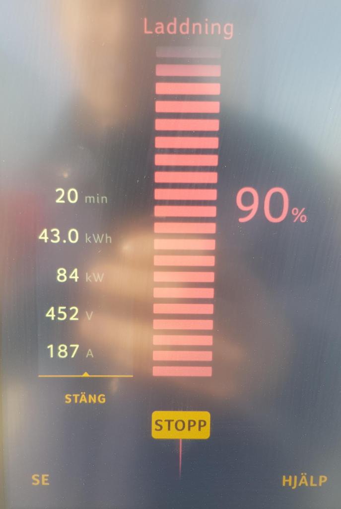

Så är det med IONIQ 5. Jag väljer aktivt max 150kW om vi ska äta för annars måste jag gå ut och flytta bilen mitt i maten... Känns lite onödigt att maxa 235-240kW när man inte ens har bråttom. Laddar man på Tesla SuC så är det redan långsamt med våra bilar så det passar också bra för att få lite matro!
Men om du ställer upp gränsen till 100% så tar det väl lite tid mot slutet?
Jag vill inte blocka en laddare i onödan. Att ockupera en 350kW-laddare och ladda till 100% tycker jag är själviskt. Bättre då att ta en med lägre effekt så slipper jag gå ut och flytta bilen för att den hinner ladda klart innan jag är färdig. Jag blir irriterad på andra som står och blockar (oftast Taxi) och skulle aldrig göra det själv.

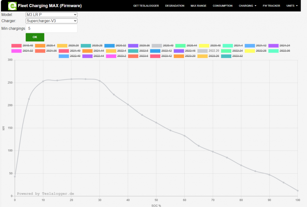

Håller med om att NAF gör bra tester. Det enda tråkiga med dem är att de utför dem på norska vägar med väldigt låg genomsnittsfart, på grund av vägnätet. I de allra flesta Europeiska länder sker långresor framförallt längs motorvägar i 110 km/h eller mer.
Men eftersom du gillade testet skulle jag därför vilja rekommendera Outofspecreviews test som är lite likartat: De kör ner bilen till 10%, laddar den i 15 minuter, och ser sedan hur långt de kan köra i 130 km/h innan de är nere på 10% igen. Liknande test som NAF, men mer relevant än deras om man framförallt kör långresor längs motorvägar.
Här är en länk till de resultat de har än så länge (tyvärr har de inte hunnit testa så många bilar ännu):

Det är väl äldre M3 med tidiga Panasonicbatteriet som hänger på.
Nyare med LG är ju inte i närheten.

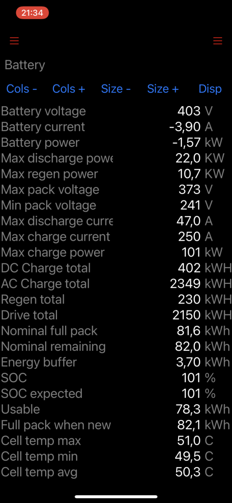

Teslas ”standard” är 96s, dvs 96 x 4.20 = 403V vid 100%.
SuC V3 är god för 500V (har inte läst på V2 men rimligen samma eller liknande, annars skulle det inte gå att ladda en model S/X refresh fullt).
Model S/X refresh har 110 celler i serie, 110s.
Det ger 462V maxspänning även om BMS rapporterar max spänning 461V.
Alla andra Teslor kör 400V, dvs 96s. LFP undantaget, och någon version av någon model S där man minskat batterikapaciteten genom att köra två moduler färre i serie.

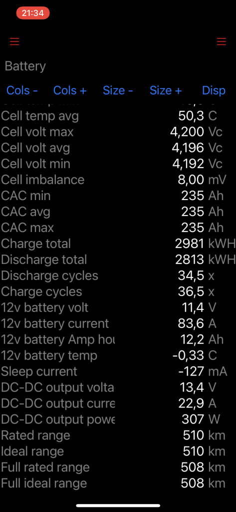

Min M3P ’21 med full laddning (slutfasen på laddningen) våren 2021.
403V.
Cellspänningen 4.200 till 4.192V, fn 8mV imbalance.
Bilen visar aldrig 101%, det är bara beräkningen genom division av nominal remaining med nominal full pack.
4.20V per cell är = 100%, rent batteritekniskt.

Verkar som att ingenjörerna jobbar hårt med att försöka korta ned laddtiderna ivarjefall.
Även på min Audi e-tron från 2019 är det cirka 450 volt.
Så här ser det ut när jag laddar på Ionity, det går att designa rätt hög laddeffekt långt upp i SoC nivå även vid 450 volt:

Citerar mig själv och gör ett nytt inlägg, så det inte drunkar.
Det citerade innebär att det finns en ganska god överkapacitet i fråga om spänning så i Teslas fall är det inte SuC V3-laddaren som begränsar bilens laddning.
För att ladda tex en Plaid ligger spänningen 14.5% högre vid resp SOC (110/96). Plaiden laddar ca 67kW vid 80% vilket motsvarar cirka 440V (men laddaren håller max spänning 461-462V).
403V passeras någonstans långt nere i SOC för en Plaid, jag har inte datat men gissningsvis 40-50% eller så, med kanske 150-200kw laddeffekt.
= SuC V3 kan leverera ordentligt med effekt och är inte begränsningen för laddhastigheten.

Audi etron körde 396V nominal voltage. Med NMC-celler brukar nominell spänning vara 3.6 volt, så utan att ha kollat lär 396/3.6 = 110s, dvs samma antal celler i serie som nya model S. Full spänning bör ha blitt 461-462V som m batteriet var ocappat (ingen buffer i top)
Med 90% och snabbladdning borde toppspänningen nåtts, så det ser ut som man stannar vid cirka 4.11V/cell? Tyder på en top buffer men man måste nog veta spänningen när den precis håller på vara klar.

Jo det stämmer att Audi har en buffert på 5 kWh i topp och botten.
Den har minskats till 4 kWh i senaste mjukvaran, vilket gav en mil räckvidd till.
Här är batteriet nästan fullt:
VW iD4 RWD 80 kWh MY 22
Inlägg: 7077
Re: 400V vs 800V
Off Grid Byggaren skrev: 15 okt 2023 12:35
Då kan du läsa av batterispänningen efter att laddningen är klar, vid 100? Borde bli runt 454V utan belastning.
Bara buffern i sig minskar ju laddtiden när man jämför displayad procent mycket, speciellt över 90%. Man får titta fem procent lägre för att jämföra batterierna.
Å andra sidan åker bilen runt med 4% batteri som aldrig används.
I såna fall är det bättre jämföra praktisk range/förbrukning och den laddtid det ger.

Stämmer nog med 454 volt, tog en bild precis innan laddaren stängde ner:
