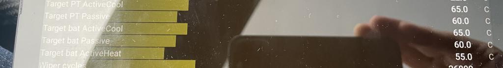

Så jag frågar igen: Med vilken effekt kyler Tesla batteriet under laddning? Jag har sett bilder på att den kan ta emot uppåt 259 kW från laddaren, varav 250 kW går in i batteriet. Det skulle tyda på att nästan 9 kW går år för kylning. Stämmer det? Som jämförelse kan t.ex. Kia EV6 kyla batteriet med som mest drygt 4 kW.
Nej, Tesla värmer i princip alltid batteriet en god stund efter att man kopplat in det. Target före inkoppling till en V3 är 48C, och sen är batterivärme på efter inkoppling i SuC V3 till 55 grader, batteriet brukar nå 58C (data från min M3P, då jag inte hunnit bottna i det.
Jag hade ju inprincip alla 6600 mil och >50SUC loggade med teslalogger, där man lätt kunde se vilka effekter det handla om och vart den far.
Toppnotering enligt minnet 261.X kW (261-262kW på displayen då var laddningen (charge power) = 251.75kW. Resten, batterivärme (6kW), kupevärme + system i övrigt.
Bilen har såvitt jag vet aldrig kylt aktivt med AC utan bara kört fläkt.
Celltempen har alltid var 58C under sista halvan sv sessionen med senare mjukvaruversioner.
Ska nog upp i 65C innan AC: gasar på kylning.
Den allra största delen av kylningen är garanterat från spillvärme av laddningen. Celler blir varma av snabbladdning.
Det vi beskrev om 800V vs 400V och värme har man garanterat till del minskat kablarnas area för att spara vikt. Det finns såklart en balans mellan låga förluster för normal körning som spelar in också, samt att det inte blir för varmt när man använder max effekt.

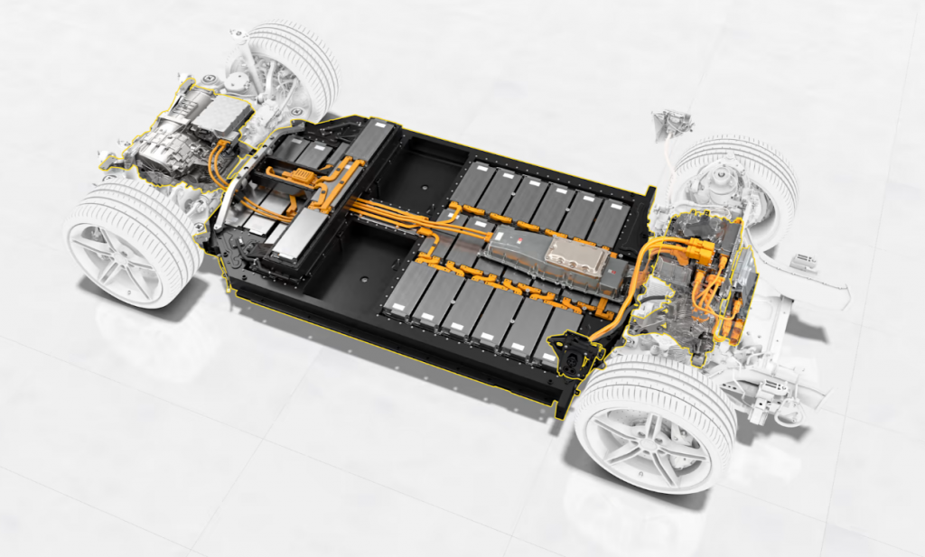

Eftersom CCS standarden har ett maxtak på 200 kW laddeffekt vid 400 volt har nog inte biltillverkarna lagt så mycket krut på batteridesignen.
Det har varit rätt enkelt att nå dit med alla celler seriekopplade.
Med 800 volt finns ju upp till 400 kW laddeffekt att arbeta med.
Porsche har enligt uppgift delat batteriet i två parallellkopplade block. Då kan ju laddeffekten dubblas.

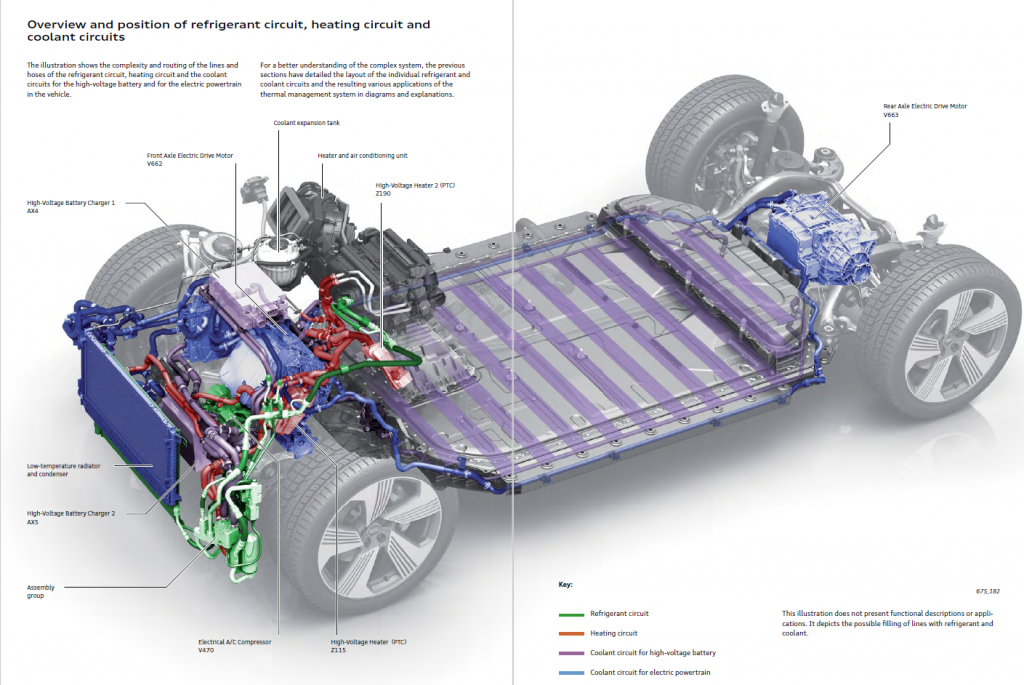

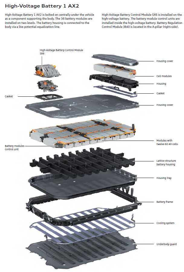

Off Grid Byggaren
Inlägg: 2511
Re: 400V vs 800V
Inlägg av Off Grid Byggaren »
Fat E-tron har ett mycket rejält kyl och värmesystem som håller battericellerna i rätt temperatur hela tiden.
Då går det tydligen att dra på med lite mer laddeffekt.

Off Grid Byggaren skrev: 15 okt 2023 22:03
Har du tittat på hur Teslas batteripack kyler cellerna?
En stor ternetary cell med påsar som flera bilar använder gör sannolikt att man inte får mer kylning än Teslas runda små celler som omsluts av extrudade kylkanaler. Det är alltså frågan om att lyckas kyla/värma så att ingen del av cellen är flör varm eller kall.
För snabbladdning vill man ju ha upp batteriet i hög temperatur. Jag vet inte de andra märkenas target men min M3P värmde till 48C före varje SuC V3 och sedan kördes batterivärmen tills batteriet var 55C, och vid 58C började fläktarna höras och sedan höll batteriet mer eller mindre exakt 58C tills man åkte. Den moderna Teslan har inga som helst problem att hålla batteriet i korrekt temp för snabbladdningen.
Jag tror ioffsg inte att du menade att den kyler bättre än Tesla men eftersom tråden jämfört dem lite så tänkte jag att det kunde vara adekvat info :-)
