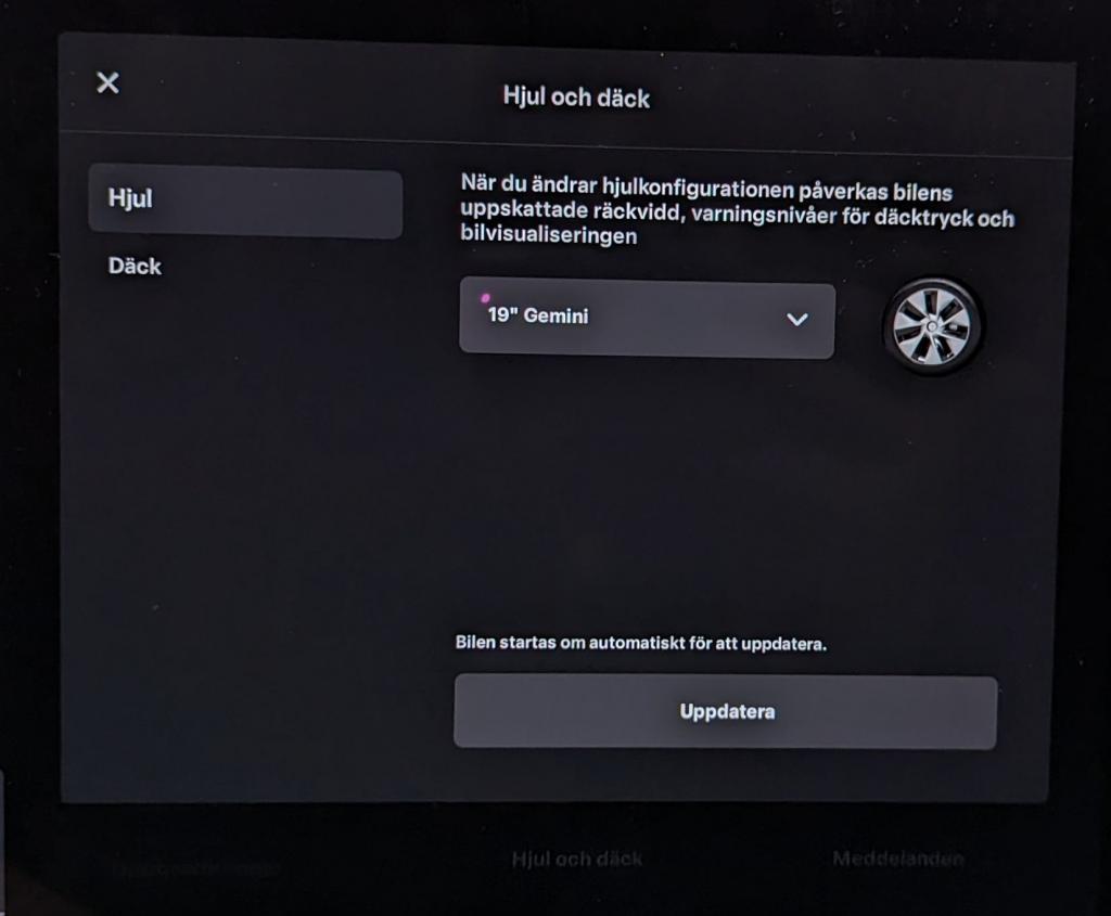

Re: En fråga till er mjukvaruutvecklare om varför Tesla är bäst
thebishop skrev: 02 nov 2023 14:58
Ah, då har du inte bytt fälgar - det är under service menyn vill jag minnas…
Menar du den där det tydligt står att bilen kommer att startas om?

TiborBlomhall skrev: 02 nov 2023 18:32
Ja exakt. Det finns 0 (noll) rimliga skäl till att ett byte där skall boota om hela bilen flera gånger.

Tycker att en bättre jämförelse är att en iPhone också startar om när du byter språk i inställningarna.
Håller dock med dig om t.ex grejen med bluetooth och att öppna dörren. När jag lyssnar på en pod har jag nu lärt mig att alltid pausa avsnittet via ratten innan jag går ut bilen.
thebishop
Inlägg: 1463
Ort: Lidingö
Inlägg av thebishop »
Skillnaden är att språk på telefonen ställer man in en gång under dess livstid när man installerar den - däck byter man minst två gånger per år.
Sen tycker jag det är lite sunkigt att iPhone behöver starta om vid språkbyte också - men förstår att de inte lagt tid på det ännu iom de flesta användare aldrig åker på det.
Däckbyte åker alla på (kanske inte i Kalifornien då…)

thebishop skrev: 03 nov 2023 09:03
Nja jag byter språk ibland, jobbar jag iof som utvecklare så jag måste göra det ibland när jag testar saker. Men det är nog inte helt ovanligt att man ändrar ordningen på språken ibland för vissa.
Men poängen är att vissa delar är djupt integrerade i systemet. Däckstorleken påverkar nog rätt mycket grundläggande funktionalitet och då är det enklare att starta om systemet.
