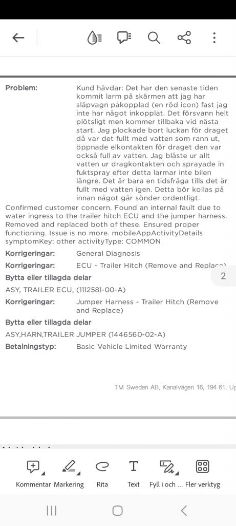

Hade detta på min Model 3 och det var tydligen en kabel släp i bilen och en dator som var felet.

Kabelstammen från draget till en dator i vänster skärm och datorn i vänsterskärm byttes på garantin

Har du några art.nr på delarna?
Frågan är om ”datorn” behöver giftas in med bilen men det kan jag kolla med Tesla när jag beställer delarna
Kolla om du får fram något art nummer

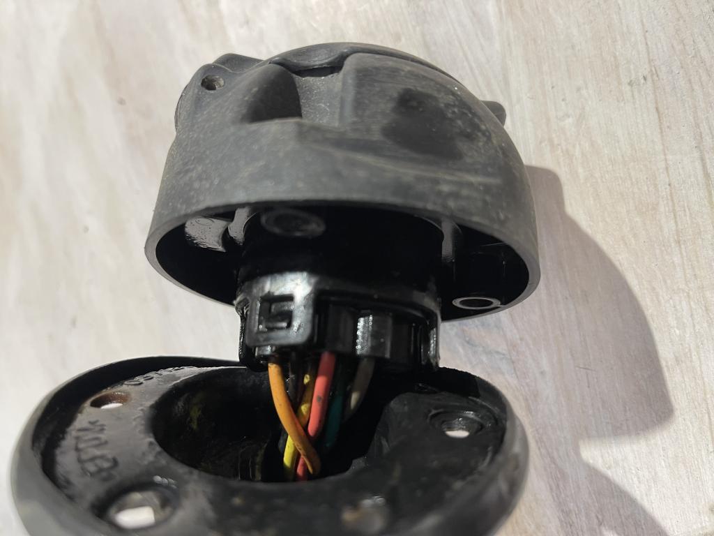

Har nu bytt släpvagnskopplingen och felet har försvunnit.
Det var ett snabbt och enkelt jobb, om man är smidig så går det att komma åt genom luckan utan ytterligare demontering

Det Finn’s att köpa på bl.a Hampi
Tror själva kontakten med kablaget kostade ca 1500kr
Det går enkelt att byta, om man är lite smidig så räcker det att plocka ner plastskyddet under så slipper man lossa kofångaren.
Jag behövde inte byta styrenheten utan det funkade direkt med den nya kontakten.
Jag såg att Hampi säljer sladden. Hittar inte styrenheten på hemsidan. Från Teslas kostnadsförslag så tar dom "bara" 434 kr för sladden och 317kr för styrenheten när dom själva gör servicen. Undra om det är samma pris om jag bara vill köpa reservdelarna...
Har redan tagit loss kofångare och kopplat bort kontakten från styrenheten för att utesluta att det inte var något annat som var fel.
När jag kopplade bort de så släcktes den röda husvagnssymbolen och blinkers funkar som det ska.
Dock har jag ingen el till ett släp just nu men behöver inte förrän jag får nya delar.
När du fått nya delar så se till att täta kablaget (räcker att tejpa) för att slippa framtida läckage. Har beskrivit allt i denna tråd:
viewtopic.php?p=789145

Återkoppling:
Byte styrenheten och släpvagnskontakten.
Lite jobb med att lossa kofångaren bak men finns flera video på Youtube om hur man gör.
När du väl har lossat den [rekommenderas) så är det ett enkelt att byta båda delarna.
Delarna köpte jag via Tesla (konstigt nog billigare än Hamphi mfl.)
Bara ange artikelnr (vit lapp på sladden och styrenheten) i appen. Dock vill dom helst göra jobbet själva men det är bara att skriva att man byter det själv.
Tejpade sladden som har nämnts tidigare här för att förhindra att vatten kommer in igen i framtiden.
