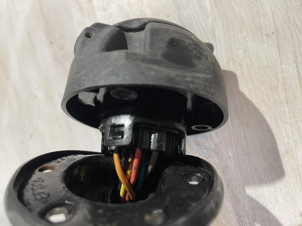

Vatten i dragkrokskontakten, designen är inte riktigt anpassad ör Sverige så om du kör med luckan öppen så får du detta problem verkar det som för eller senare. Vattnet följer kabelhärvan in i kontakten så det blir kontakt mellan kablarna.
Jag fixade min genom att demontera kontakten och tömma den. Piligt eftersom det är trångt men lösbart om du är lite händig.

Ok tack för svar , kontakten var min främsta misstanke det blir att plocka ner den och kolla

prova blåsa rent med tryckluft, sprejja i med WD40, ta en kopp kaffe... blås rent med tryckluft igen.

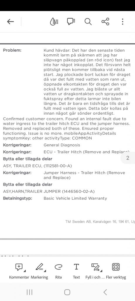

Hade detta på min Model 3 och det var tydligen en kabel släp i bilen och en dator som var felet.niklas12 skrev: ↑28 mar 2024 16:49Uppdatering nu snabb blinkar bilen bara vid vänster blink inte vid högerblink.

Kabelstammen från draget till en dator i vänster skärm och datorn i vänsterskärm byttes på garantinniklas12 skrev: ↑28 mar 2024 23:24Ok har du spec på vilka delar som byttes ?Lophornis skrev: ↑28 mar 2024 17:54Hade detta på min Model 3 och det var tydligen en kabel släp i bilen och en dator som var felet.niklas12 skrev: ↑28 mar 2024 16:49Uppdatering nu snabb blinkar bilen bara vid vänster blink inte vid högerblink.

Har nu bytt släpvagnskopplingen och felet har försvunnit.
Det var ett snabbt och enkelt jobb, om man är smidig så går det att komma åt genom luckan utan ytterligare demontering

Jag behövde inte byta styrenheten utan det funkade direkt med den nya kontakten.

Återkoppling:
Byte styrenheten och släpvagnskontakten.
Lite jobb med att lossa kofångaren bak men finns flera video på Youtube om hur man gör.
När du väl har lossat den [rekommenderas) så är det ett enkelt att byta båda delarna.
Delarna köpte jag via Tesla (konstigt nog billigare än Hamphi mfl.)
Bara ange artikelnr (vit lapp på sladden och styrenheten) i appen. Dock vill dom helst göra jobbet själva men det är bara att skriva att man byter det själv.
Tejpade sladden som har nämnts tidigare här för att förhindra att vatten kommer in igen i framtiden.
