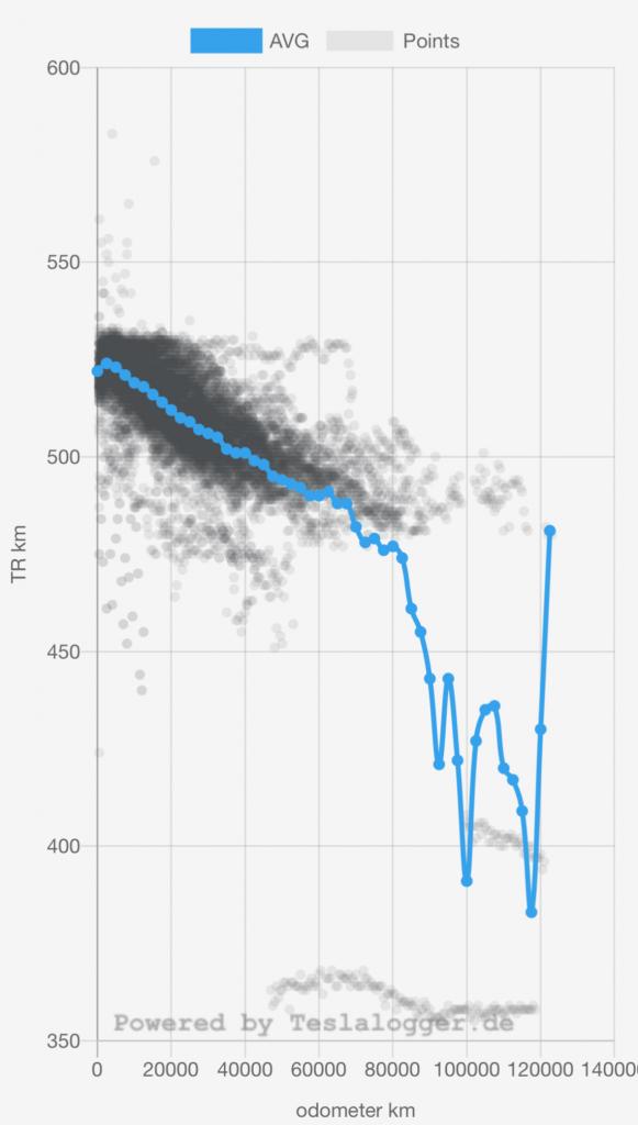

Nu körde jag en kalibrering från 100-3 % och lät den stå en stund innan jag kopplade in. S3XY Commander redovisar 71,2 Nominal full så efter 12500 mil har jag alltså en degradering på 9,6 %. Känns helt OK.

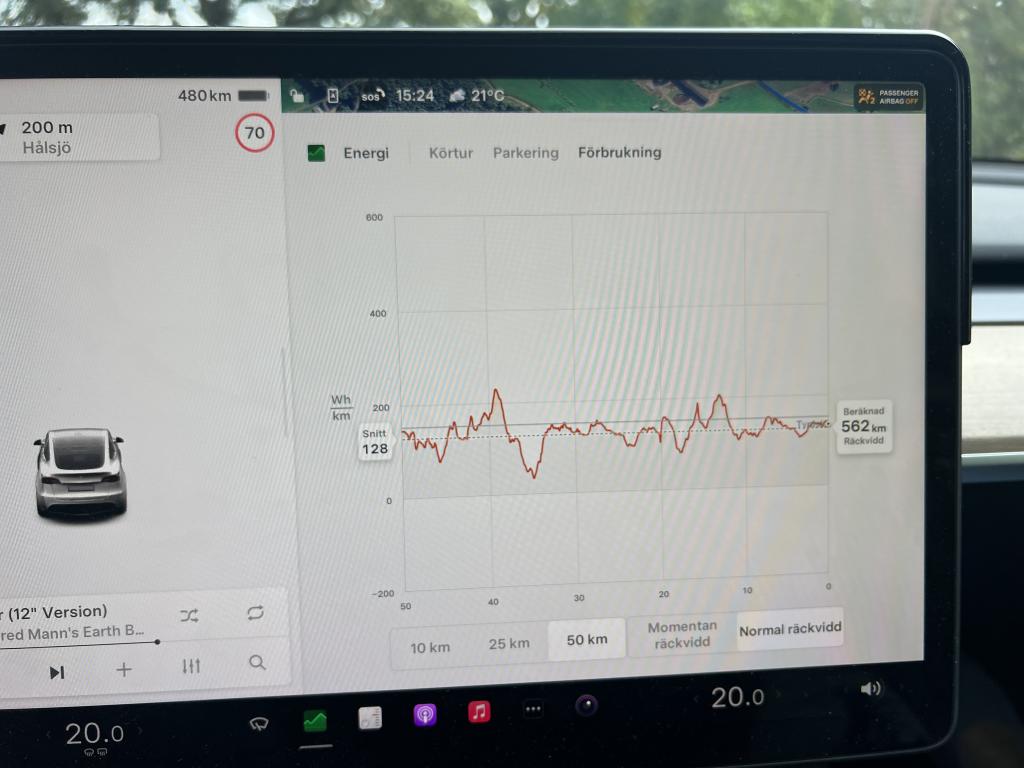

Laddade hundra inför långresa
510km
129wh/km
Beräknad räckvidd 585km
SMT sa 76,0 i nominell full.
2900 mil och 1 år och 4 månader gammal.

Stämmer bra (förstås) mellan visad räckvidd x konstanten samt Nominal full pack.
Bra värden!

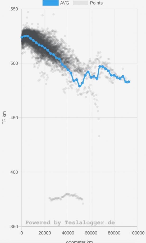

Här är tydligare data från Teslalogger:
Y LR byggda i Tyskland:
Y LR byggda i Kina:

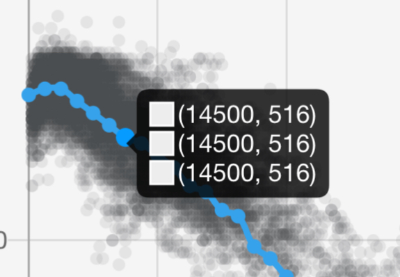

Snittet vid ~1500 mil:
Du kan i vart fall se att det inte är någon ko på isen :-)

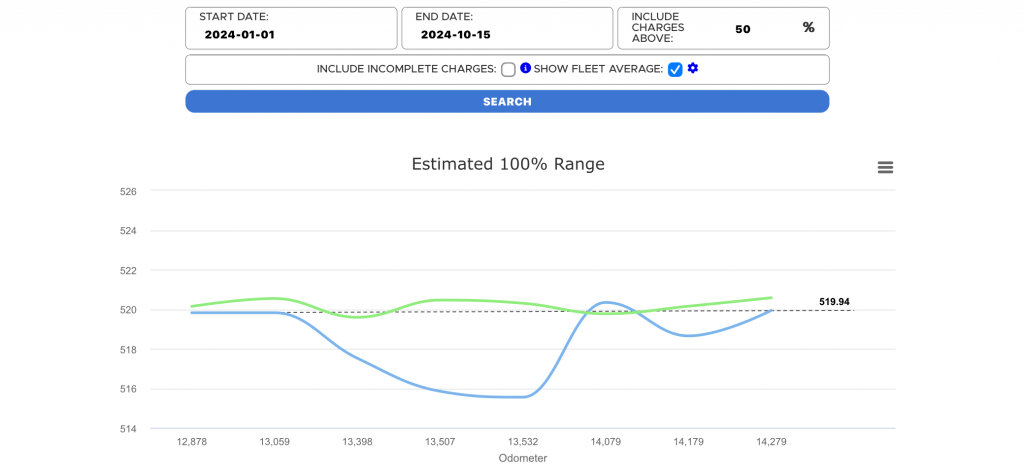

Hej!
Har iakttagit några märkliga fenomen vad gäller bilens beräkning av räckvidd nu med 2024.32.3
Det yttrar sig så att 1. bilen plötsligt tycker att den inte har räckvidd nog att ta sig ända fram, trots att förbrukningen är tillräckligt låg för att det skall räcka med marginal samt 2. Trots att laddning står på 100% och förvärmning inför avresa vägrar den ladda till mer än 97%. Kall som varm.
Väl ute på vägen och om man startar om navigeringen får man ofta tillbaka de saknade procenten, exempelvis om jag vid avresa ser att jag skall ha 14% kvar så kan den plötsligt visa 6% kvar vid målet. Avbryter jag då navigationen och påbörjar den igen så visar den 14% igen.
Utöver detta så om jag bockar ur trafikanpassningen på navigationen så hoppar den direkt i exemplet till kanske 7% kvar vid målet; bockar i igen så är det 14%. Exakt samma resväg (Hemavan-Luleå raka spåret eller bara Sorsele-Luleå, blir samma fel).
Är det kartdata och mjukvara som samverkar på ett ytterst oönskat vis?
Beräkning ger 7% degradering, dvs mer än den långsiktiga grafen som Teslafi gett och visar ca 5%. (Ser nu att jag fotat momentan räckvidd, återkommer med normal)!
Grafen för genomsnittlig räckvidd i hela flottan antyder att det skulle kunna vara mjukvarurelaterat, något som syns ibland när man fått en ny mjukvara och grafen gör ett plötsligt hopp för att sedan balansera ut igen.
Synpunkter?

Rätt graf:
Skall väl bli 6 % degradering om 78,8% motsvarar nytt batteri.
Märkligt, kunde svära på att det stod 49% när jag klev in i bilen…
