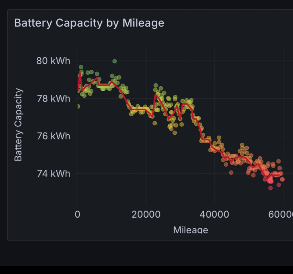

OK, då kan jag utläsa från tabellen att jag har ett LG M50 (E5LD) i min Model 3 LR Dual Motor tillverkad december 2022. Men hur vet jag vilken kapacitet batteriet hade som nytt? Finns nån annan tabell att titta i? Teslamate säger 80 kWh på sidan där man kollar degradering. Car.info säger 82 kWh.
Du vet ju att det inte är 82kWh, eftersom car-info skriver det 😂
LG M50, E5LD/Y5LD = 78.8 kwh full pack when new. De brukar kunna nå ~ 79kWh som högst.
78,8 kWh ser ut att stämma bra med Teslamates uppmätta värden. 6,7% degradering efter drygt två år och 6000 mil säger Teslamate.

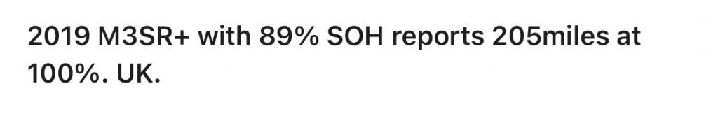

Jag har ganska många exempel på där Teslas batteritest helt klart underdriver degraderingen.
Det vore bra för tråden om folk som gjort testet jämför med BMS-data som beskrivet så att vi får det från oberoende folk.
Ett exempel dock: original räckvidd var 240miles. 205/240=0,854 dvs 14.5%.
Degraderingströskeln dolde dock litegrann så den verkliga degraderingen ligger sannolikt ytterligare lite högre.

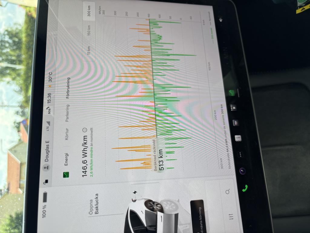

Gjorde precis teslas batteritest. 96%. Försöker mig på aakees uträkning. Då får jag det til 75200. Vad har jag från början på en Y long range awd? Vin XP7YGCEK2RB251514
Inlägg: 6518
Re: Nu kan man testa batteriernas hälsa
DFMTF skrev: 24 jul 2025 19:38
78.8 kWh vilket blir 4.5%. (95.5%)
Bilen brukar uppdatera batterikapaciteten i BMS men den behöver ett litet tag på sig.
Gör värma om energigrafen om några dagar, och posta om bilden då.

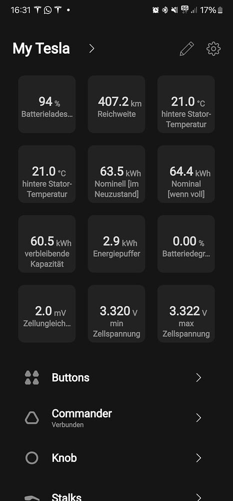

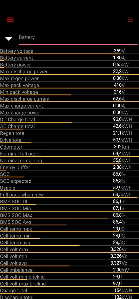

Model Y RWD LFP CATL 6M
Från tyska forumet, ser mycket bra ut
Nominal when full 64,4
Full pack new 63,5
Usable 60,5
Puffer :D 2,9
Om jag fattade tyskan rätt
Data nedan från 22 April Juniper model Y RWD
